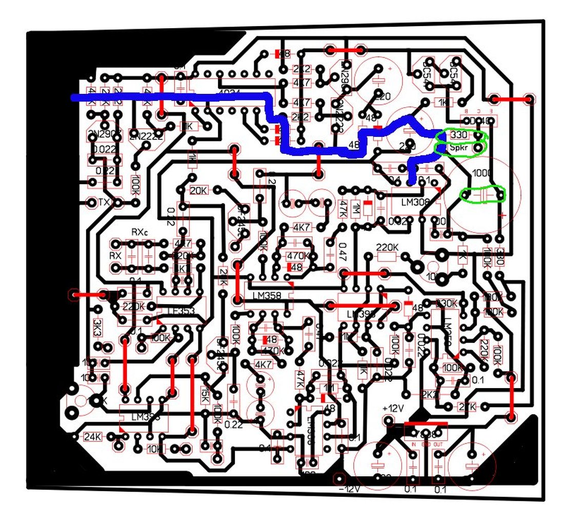

(#) mateatek hozzászólása Máj 27, 2014 /
Egy kicsit blogolok én is.
Ha valaki TGSL építésre adja a fejét, akkor az alábbi képen látható nyákot kerülje, vagy tervezze át, mert szerezhet az építőjének kellemetlenségeket.
A tervezője jó hosszan vezette a hangszóróhoz, és az azt árammal ellátó kondihoz a vezetősávot, ami kék színű. Ha megszólal a hangszóró, akkor a sávon esik egy kis feszültség. Erre a sávra, elmésen rá van kötve az U104-es műveleti erősítő invertáló bemenete. Ez a kis feszültség változás aztán eltolja kissé a hangszóró megszólalásakor a munkapontját az IC-nek, és ettől a hangszóró elhallgat. Majd megint megszólal, mert visszaállt az eredeti feszültség a bemenetén. Kellemes negatív visszacsatolás, amitől nagyon gáz lesz a gép gyenge jeleknél. Az erős találatnál már nem jelentkezik a hiba.
Az ominózus sávról lekötve a puffert, a hangszórót, és a 330 ohmos ellenállást, és külön szállal kötve a testre, megjavul a gép.
TGSL bütykölés közben föl lehet találni az egy-pont földelést.
