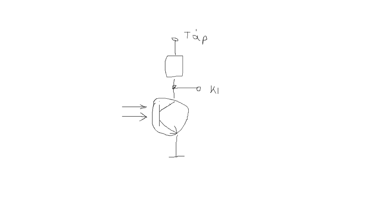

(#) eadx hozzászólása Jún 9, 2014 /
Egy egérből kiberhelt fototranzisztor és egy ir dióda párosból szeretnék csinálni egy kapcsolót. Ha az ir ledet bekapcsolom a fototranzisztoron 0.1 mv van, ha kikapcsolom akkor külső fényviszony függően 5-7 mv. Melyik az a komparátor amelyik az ilyen kis mv-ot is képes összehasonlítani? ehet-e egyszerűbben megoldani ezt a kapcsolót?
(#) qvasz2 válasza eadx hozzászólására (») Jún 9, 2014 /
„külső fényviszony függően”
Na ez a baj. Ilyen dolgokat be kell dobozolni, hogy ne zavarhassa meg semmi sem kívülről.
Kikapcsolt tranyón tápot kell mérjél.

(#) eadx válasza qvasz2 hozzászólására (») Jún 9, 2014 /
Milyen tápot mérjek? Van egy ir dióda rákötve 5 V-ra (előtétellenállással) előtte egy fototranzisztor a lábai a multiméteren. Ha az ir megy akkor 0.1 mv van a tranyón, ha nem akkor 5-7 mv. Bedobozolom, ha már érdemes.
A hozzászólás módosítva: Jún 9, 2014
A tranyót nem magában kell méregetni, hanem áramkörbe kell helyezni. Ha ez megvan, akkor a tranyó tápját fogod mérni rajta kikapcsolt állapotban.

(#) qvasz2 válasza qvasz2 hozzászólására (») Jún 9, 2014 /
Így valahogy:
Leírom mégegyszer, utoljára: ha bedobozolod, nem mV-ot kell összehasonlítani, hanem a pár mV / tápot.
Ha nyitva van a tranyó, pár mV lesz rajta mérhető, ha zárva, akkor a táp lesz rajta mérhető.
Rendben leesett. Ezek szerint erre bármelyik komparátor képes. A referencia lesz a táp az in pedig a tranyó mv.
A referencia kisebb legyen, mint a táp, mondjuk féltáp, és akkor biztosan billen
Amit mértél, baromság, mert nem tetted áramkörbe a tranzisztort. Csináld meg amit rajzoltam, tedd dobozba, vezesd ki dróttal amit kell, és úgy mérd meg.

(#) eadx válasza (Felhasználó 15355) hozzászólására (») Jún 9, 2014 /
Megépítettem 12 V-os verzióba, de ha a voltmérő helyére beteszek egy relé tekercsét akkor a 12 V leesik 0.6 V-ra és természetesen nem húzza be a tekercset. Közben találtam egy másik kapcsolást ami szintén ugyan ezt csinálja.
Akkor ez sem pár alkatrészes történet.12 V-ra mi kell bele?
(#) eadx válasza eadx hozzászólására (») Jún 9, 2014 /
Rájöttem közben, hogy ez egy tranzisztor és egy ellenállás. A méretezéssel nem vagyok tisztában, illetve azzal sem.
