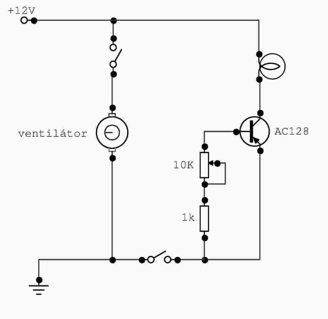

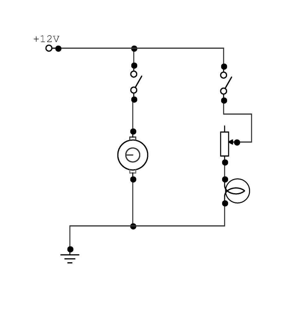

Megtetszett Davidovics asztali elszívója és megcsináltam, de arra gondoltam, hogy tennék a tetejére egy lámpát is.
A pc tápom ventilátora 12V 0,11A , a kéznél lévő zseblámpa izzó azonban 4,8V-os, ezért kötöttem vele sorba egy 220 ohmos trimmert.
A 12V-ot egy régi (transzformátoros) 5W-os dugasztáp szolgáltatja, aminek a feszültsége néhány fokozatban állítható 3-tól 12V-ig, az árama viszont a felirata szerint 300 mA.
A feszültség multiméterrel mérve is megvan, üresen 14V felett, csak a ventilátorral terhelve is kicsit több, mint 12V.
A lámpával együtt indítva a ventilátor rendesen felpörgött, a trimmer ellenállását elkezdtem óvatosan csökkenteni, valamivel a fele alatt kezdett hirtelen! világítani az izzó, a trimmer viszont szikrázott egyet (belül). A ventilátor fordulatszáma jelentősen leesett. Megmértem a feszültséget, 5V körül volt. A lámpát lekapcsolva a ventilátor ismét felpörgött, a feszültség 12V lett.
(A trimmert és a tápcsatlakozót, a kapcsolók, a lámpa és a ventilátor vezetékeit egy kis próbapanelba forrasztottam.)
Mit ronthattam el?
(#) qvasz2 válasza tekes hozzászólására (») Feb 7, 2015 /
A trimmer nem alkalmas ide, mert az izzó áramától elégett.
A trimmerrel egy tranyó bázisát tudod vezérlni, és a tranyó kollektor áramával tudod az izzót szabályozni. A bázist nem kötheted közvetlenül a tápra, ezért a trimmerrel tegyél sorba egy 1kohmos ellenállást. A trimmer legyen 10kohmos.
Viszont a tápod is kevés lesz, ha az izzótól 5V-ra leesett!!

(#) qvasz2 válasza tekes hozzászólására (») Feb 8, 2015 /
Semmiképp! Az nem tranzisztor, az egy őskövület
Nem írtad az izzód milyen, csak azt, hogy 4,8V. Kéne, hogy hány mA-es!

(#) tekes válasza qvasz2 hozzászólására (») Feb 8, 2015 /
Éreztem, hogy a tranzisztor választásnál el fogok vérezni
Van pár újabb példányom is, pl BC182, BC547B, BC557C, és még néhány, de az adatlapokat nézegettem, ezek 1-2 tized amperesek, az "őskövületem" pedig 1A-es kollektoráramú. (Tényleg öregebb nálam, pedig én is a múlt században voltam fiatal.)
Az izzó konkrétan 0,4A-es, de ilyenből van egy marékkal, a feszültségük 1-2 tized volttal tér el egymástól, a legnagyobb áram 0,75A. Jó lenne, ha évek múlva egy esetleges cserénél erre nem kellene nagyon figyelni.
Amúgy a rajz elvileg jó? (Nekem már az is siker lenne!) NPN esetén pedig a bázist a pozitív ágra kell kötni?

(#) pucuka válasza tekes hozzászólására (») Feb 8, 2015 /
AC128 helyett használhatsz BC638 -at, vagy NPN -ben BC639 -et (némi átalakítással). Attól hogy "öskövület" (talán nem is annyira) még jól használható, és a max áramra is figyelni kell.
(#) proli007 válasza tekes hozzászólására (») Feb 8, 2015 /
Hello! Az az örömhír, hogy sem a kapcsolás, sem a tranyó, sem az izzó nem jó..
- Ez egy analóg disszipatív szabályozás, így elfűti a felesleges teljesítményt. Mivel az izzó 4,7V/400mA-es, a teljesítménye így 1,9W. A 12V-ból a szabályzó tranyóra a feszültség különbsége jut, az áram pedig ugyan akkora. Így 7,3V/400mA lesz, ahol így 3W-ot kellene elfűtenie az 1W-os tranyónak. (0,75A-ról már nem is beszélve, és a germánium tranyóról, ami 60 fok felett le is izzad..)
- Tehát ilyen izzót maximum hármat sorba kötve lehetne értelmesen a 12V-ra kötni. De akkor is 3W feletti disszipációjú tarnyó kellene a szabályozáshoz és megfelelő hűtés.
- Tranyónál pedig így emitterkövető kapcsolást kellene használni, potinál feszültségosztót, és PNP tranyónak a + táp felé kell mennie az emitterének.
Más hiba nincs is..

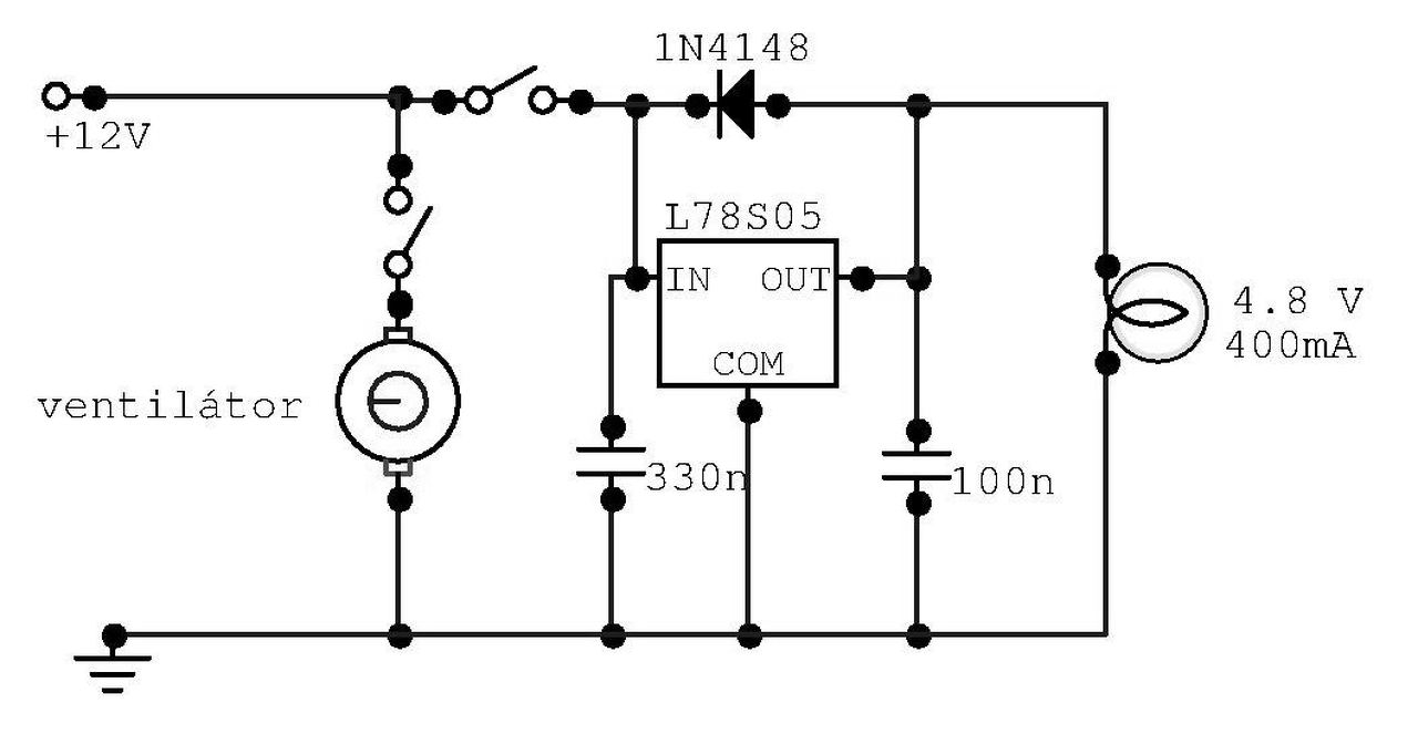

(#) tekes válasza proli007 hozzászólására (») Feb 9, 2015 /
Azért nem adom fel...
Így több értelme van?
A 7805 is disszipatív, vagy ez a megoldás takarékosabb?
Kell-e rá hűtőborda, mekkora?
(Gondoltam, hogy az U=R*I kevés lesz, de hajlandó vagyok tanulni. Az "emitterkövető" pl elég kínai - most még.)

(#) proli007 válasza tekes hozzászólására (») Feb 9, 2015 /
A 7805 ugyan úgy disszipatív mint egy tranyó. Hiszen abban is egy szabályzó tranyó van. Csak PWM áramkörrel lenne kisebb a hőtermelés. De nem igazán értem, mi értelme van kűzdeni egy 4,8V-os izzóval 12V táp mellett. Miért nem jó, egy 12V-os izzó?
