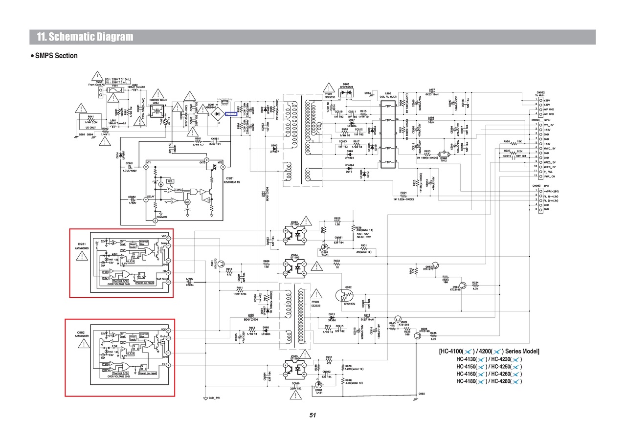

Előző Topic-ból másolva:
" Egy Daewoo házimoziról lenne szó. 3 hete kaptam ( azóta olvasgatok itt ) egy buta embertől.
Kivette belőle a hűtőt, mondván hogy zörög. A házimozi működött tovább.
Bedugom a konnektorba levágja a bisztit, zárlatos. Kikötöttem hogy csak a táp legyen, úgy is ez a helyzet. Nézegettem, és csak a hűtőbordáknál van túlmelegedés. Nem látok egy alkatrészt sem leégve. Nincs büdös szaga, a forrasztások és a nyák jó, nincs elégve. Érdekes.....
Megszereztem a kapcsrajzát hogy tudjatok segíteni nekem, megnézegettem, de nem tudok hogy elindulni a hibakeresési úton. "
Azóta kipróbáltam a lámpás megoldást ( sorba kötve egy izzót a fő áramkörrel, ezt egy segítőkész fórumozó ötlete volt ) és ekkor az égő égett. Egy 60W izzóról beszélünk. Normálisan világított.
Kikötöttem a diódahíd utáni részt ( rajzon kék színnel jelölt rész ), akkor nincsen gond, nincs zárlat. A segítőkész fórumozó mondta, hogy szerinte a rajzon látható IC901 vagy az IC902 valamelyike hibás lehet. Feltettem a kérdést ide, mert azt mondta ide írjak, mert ez az a Topic. Sajnos elkerülte a figyelmeteket.
A helyzet most az hogy kicseréltem az IC901 és IC902-t is ( pirossal jelölve a rajzon ).
Most is ugyan úgy zárlatot kapok, de most ha sorba kötöm a 60W izzót, úgy világít mintha 100W lenne, vagy még több...
Ha tudtok valamit segíteni azt megköszönném, mert amiről ti beszéltek, az messze az én szintem felett áll. És most tartok ott hogy tanuljak. Nem azt kérem hogy találjátok ki a problémát, szimplán csak azt hogy segítsetek ha időtök engedi. Én kimérem, megnézem amit kell, csak hogy most mégis mi legyen, hogyan tovább, számomra egy rejtély.
Előre is köszönöm a segítséget. ( A kapcsolási rajzot csatoltam. )
(#) ferci válasza zozo1990 hozzászólására (») Jún 6, 2014 /
Csak a saját véleményemet írom..
1., azzal a kis csatolt jpg-vel sokra nem megyünk... 6.6 kB.. nagyítva elmosódik eléggé..
Le kellett töltenem a service manualt ( pdf ), úgy már szépen lehet nagyítani, látni mindent, a baj csak az, hogy kinyomtatni, darabokból összeragasztgatni, az alábbiak miatt is eléggé feleslegesnek tűnik.... képernyőn húzogatni kinagyítva meg hm....
2., 2 táp menne egyszerre.. nem kellett volna mindkét "IC"-t kicserélni, hogy a zárlatot könnyebben felderítsd.. ki tudja, melyik része zárlatos, vagy a visszacsatolás hiánya, hibája miatt vesz fel sok ampert?
Elég lett volna, ha először IC-k ( 1., aztán 2.) nélkül próbálod, égővel és/vagy anélkül, hogy lásd, miféle zárlat van vagy már nincs.
( .. azért, mert nem lenne "power on" jel vagy "p fail" van, még nem kell zárlatnak lenni..)
Nem egyértelmű a graetz utáni rész lekötése.. ott vannak még az elkók, stb... nem tudom, mennyire megoldható a két "IC" drain fóliájának az átvágása és biztonságilag a Vcc lábaké, valamint az IC981 3. lábé (MT2)...
Utána ott maradna "csupaszon" a 2 trafó és a slepp, úgy is lehet "primer köri" passzív zárlat.
Szekunder köri zárlat esetén is nagyon sok lehetőség van magán a táp panelen ( mintha azt írtad volna, lekötöttél minden mást..) .
Feltételezem, azért nem szólt hozzá senki, mert ez nem egy IC-cserés téma, eléggé szerteágazó, főleg messziről és nem lehet minden lehetőségen végigmenni kérdezz-felelek alapon, "csináld és írd is vissza, mi van" próbálgatásokkal.
A "cseréld ki" ( és ne gondolkozz...) pedig speciel nekem nem okés...lásd 1. sorom.
A hozzászólás módosítva: Jún 6, 2014
(#) Ge Lee válasza zozo1990 hozzászólására (») Jún 6, 2014 /
Nem egyszerű eligazodni rajta a sok háromszögben felkiáltójel, és a kis felbontás miatt.
Pl. a graetz után ott van az a triakos IC amiről nem tudom eldönteni hogy mit csinál (pláne hogy miért van benne). A primer kondik közepét kapcsolja valahova, de hova...? Vagy az a pici kék téglalap egy relé és a 110V-230V közti átkapcsoló? Ezt én kezdetnek kikötném onnan a fenébe. A felső trafó a főtrafó, a táp nyitóüzemben megy, a visszamágnesezést a D003 és a hozzá tartozó tekercs végzi. Az alsó trafó a segédtáp (záróüzemben), amíg az nem megy addig a főtáp sem megy. A segédtápba kellene először életet lehelni.
Ha kikapcsolt állapotban is teljes zárlat van annak az okát nem nehéz megtalálni mert a primer körben lesz, aztán valami kisebb feszültséggel (nx10V) meg kellene nézni a primer kondik feszültségét. Utána lehet tovább menni, addig értelmetlen bármit cserélgetni.
Kivágtam a táp kapcsrajzát, jobban látja mindenki pdf-ként, ha hozzá akar szólni.
Azt a kék keretet meg felesleges volt berajzolnod...
A triakos rész talán valami automata átkapcsolás 110 voltnál, ha nincs a JW901 áthidalás?
D2.pdf
(#) zozo1990 hozzászólása Jún 6, 2014 /
Nagyon köszönöm a segítséget, és a képet is! ( Nálam nagy méretű a kép, és jó minőségű nagyításkor is, de mikor ide feltöltöttem megváltozott. )
Hozzáfűznék még annyit, hogy az a IC981 nem is létezik magán a nyákon. ( Töltöttem fel egy képet róla. )
Kis tudásommal addig eljutottam, hogy két kör van, és arra gondoltam hogy a gond a Primer körben lehet ha direkt zárlat van. Mivel a hűtést vették ki, és utána romlott el, túlmelegedésre gondoltam, és mivel a Primer körön csak ez a 2 DB IC van ami hűtést igényel, így hát arra gondoltam hogy ezek hibásodtak meg. ( Szóval, gondolkodtam én, csak hát én ennyi szakértelmet tudtam felhasználni. ) Valami változott, mert most hogy kicseréltem az IC901 és IC902-t, így a sorba kötött égő nagyon nagyon világít. Valami köze csak volt a dologhoz ( hibához ) az én véleményem szerint.
" aztán valami kisebb feszültséggel (nx10V) meg kellene nézni a primer kondik feszültségét. Utána lehet tovább menni, addig értelmetlen bármit cserélgetni. "
Ezt nem értem teljesen, de estefelé hazaérek a unkából és interneten rákeresek hogy ezt hogy - mint kell megnézni.
A kék keretet pedig azért rajzoltam be, hogy azt a kötést szüntettem meg, mert így kiderülhetett volna hogy a diódahíd a hibás, vagy az előtt lévő alkatrészek.
Még egyszer köszönöm a segítséget, többször elolvasom amit írtatok, és interneten is rákeresek hogy mit hogyan kell kimérni.
( Ez az első ilyen jellegű munkám, nagyon szeretnék rájönni a hibára és ami fontosabb közben sokat tanulhatok. )

(#) JZoli válasza zozo1990 hozzászólására (») Jún 6, 2014 /
Ha tudod vedd ki vissza a két betett IC-t. Utána kellene egy, szintén izzós próbát tenni. Ha akkor is világít az égő akkor a kondik környékén lehet a baj, ha nem világít akkor egyenként vissza az IC-ket, és közben próbálni minden újabb visszatett alkatrész után. De ezt már előttem is írták!

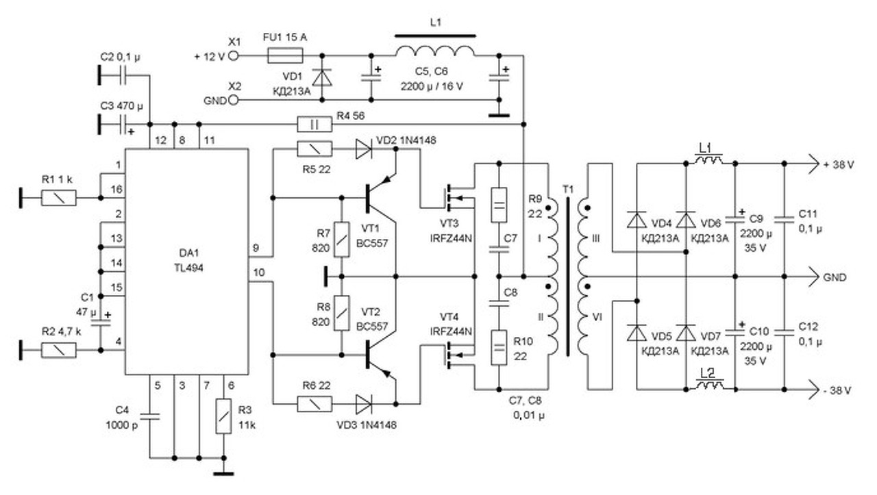

(#) elektros90 hozzászólása Jún 8, 2014 /
Majd készülőben levő D osztalyú erősítőmhöz tápforrás is kellene... Nemhiszem, hogy fog telni nekem még 2 toroidra is, ezért inkább kapcsolóüzemű táppal váltanám ki a táplálást, ha már úgyis olyan lesz. Az a kérdésem, hogy a csatolt kapcsolás jó lenne nekem is? Azzal a módosítással, hogy a betáp 230Vac egyenirányítók és puffer fokozat lenne. Ja és az IC táplálását is vagy segéd trafó vagy zenerrel lehetne megoldani.
A hozzászólás módosítva: Jún 8, 2014
(#) GPeti1977 válasza elektros90 hozzászólására (») Jún 8, 2014 /
Inkább keress egy félhidas (rezonáns) kapcsolást, ez több okból nem lesz jó.
(#) (Felhasználó 46585) válasza elektros90 hozzászólására (») Jún 8, 2014 /
Jó lenne ez ( némi módosítással... ) csak szerezz be hozzá háromszorosan bevont zománchuzalt. Különben minden drót át fog ütni a nagy feszültség miatt. Egyébként meg tényleg inkább valami félhídfélét csinálj.
(#) elektros90 válasza GPeti1977 hozzászólására (») Jún 8, 2014 /
Köszi mindkettőtöknek! Akkor ennek majd még utánanézek. Jó éjszakát kívánok!
