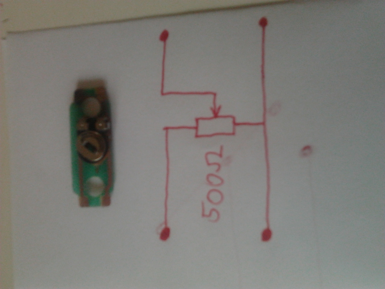

Sziasztok! Van egy régi fejhallgatóból való potméterem. Van egy jack kábelem fülhallgató nélkül, és van egy fülhallgatóm jack csatlakozó nélkül. azt terveztem, hogy a potival kötöm össze a kettőt. Az lenne a kérdésem, hogy hová kell kötnöm a bemeneti és kimeneti balt, jobbot és mínuszt. A potiról csatolok egy képet is. Válaszaitokat előre is köszönöm.
(#) eSDi válasza amda hozzászólására (») Jún 19, 2014 /
Szerintem ez monó fülesben volt régen. Sztereóban ezt úgy szokták megoldani, hogy a potit változtatható ellenállásként kötik be (a középső kivezetését az egyik végével összekötik), és a test vezetékbe iktatják be, mert az ugyebár közös. Így nem kell sztereó potit alkalmazni.
(#) amda válasza eSDi hozzászólására (») Jún 19, 2014 /
Köszönöm szépen! Akkor megoldható sztereó fülhallgatóval is?
Igen, de sajnos most lerajzolni nem tudom neked.
