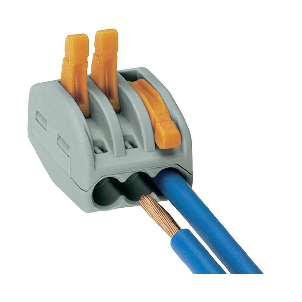

A sodrást régen 5-7 cm hosszan követték el, ennél rövidebbet talán csak a rugós (talán kupofix nevű) kötőelemmel láttam normálisat. Az 1cm összetekerést felejtsd el.Nem csak a szabványokkal ellenkezik, de hosszútávon (vagy inkább röviden) sem biztonságos. A vagóból jól készítve sok elfér egy dobozba.

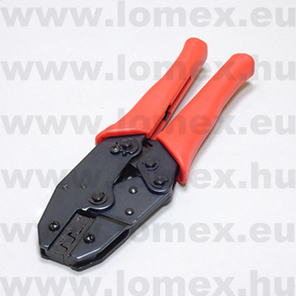

Tömörhöz biztosan nem. Sorkapocsba, szerelvénybe mindegy, annak a csavarja méretre igazítja az érvéget, vezetékestül. A fogó szerintem csak addig fogja míg a helyére teszed az eret. Wagóba viszont csak olyan sodrott vezetékre nyomott érvéget tennék ami maximálisan tömörre van préselve ( hiszen a wagó rugóereje az érvégen belül már nem hat) . Ezt csak komolyabb áttételes fogók tudják.

A sodrott vezetékhez is van WAGO , és a tömörhöz is.

Nekem ilyen krimpelőm van. A vizsgán simán kézi hüvely összenyomóval dolgoztunk. Annál ez biztos hogy sokkal jobb.

Mi ilye érvéghüvely fogót használunk, és ez már elég rendesen rá tudja a hüvelyt roppantani. Ez a fajta nagyon nem jött be: Bővebben: Link

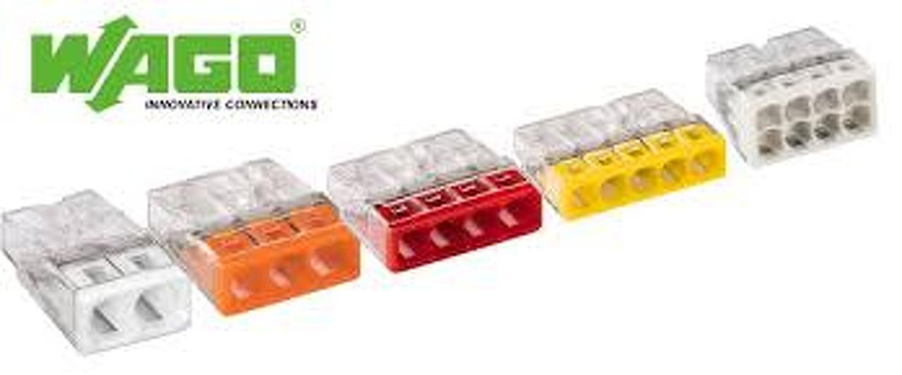

Igen, ilyet szoktam használni bekötésekhez. Ugyanakkor a sodrott vezetéket ebbe is illik hüvelyezni. A normál vagóba nem dughatsz sodrott vezetéket. Még szerintem hüvelyezve sem tudod üzembiztosan beledugni. Ennek viszont eszméletlen áron megy darabja, de nagyon könnyű vele dolgozni. Hátránya a nagy méret. Jövőre lesz belőle kisebb is 221-es szériaszámmal.
