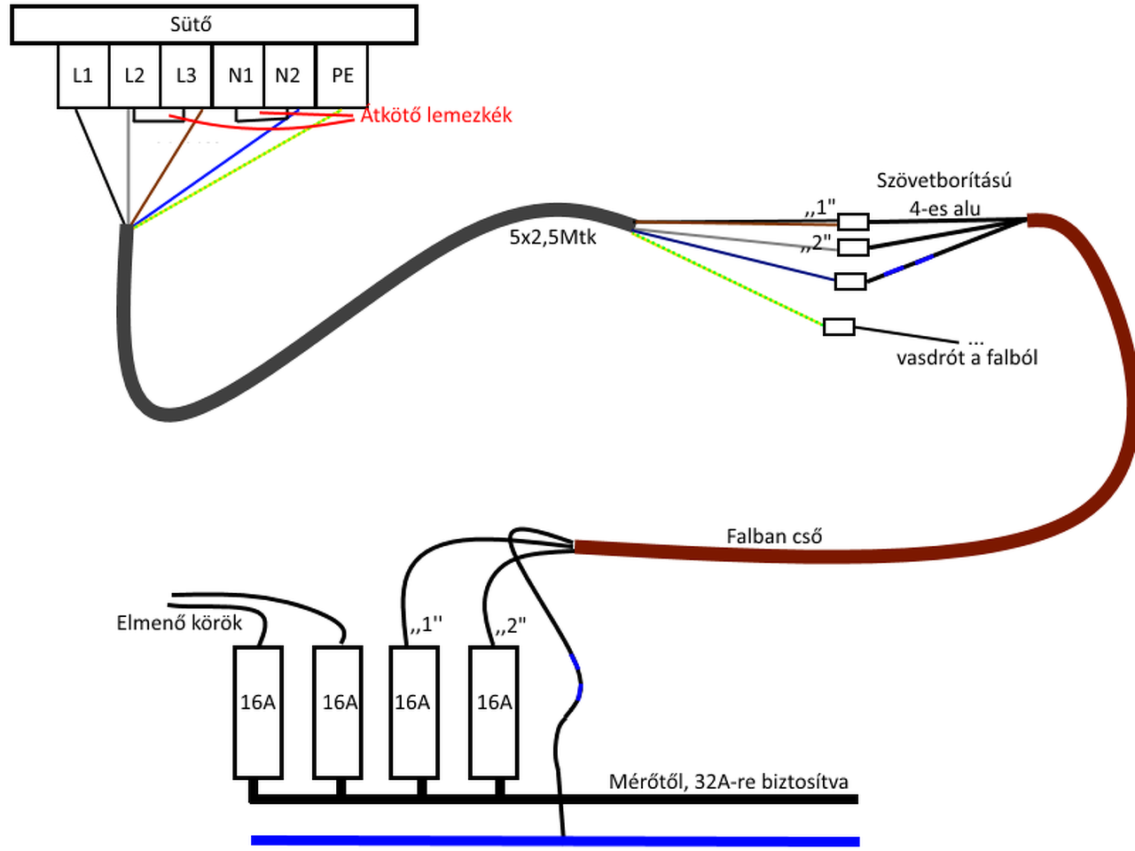

(#) mikrokapcsolo hozzászólása Szept 21, 2014 /
Ismét jelentkezem, ma rengeteget haladtunk, a nagyja megvan, mindenhova elmegy a földelés a táblától. A sütő környékén szétbontottam a dobozt, szintén meglepődés. Ha hihetek a táblának, akkor a drágaság maximum 7kW-ot vesz fel. Ez cca. 30A Ez ott kezdett fura lenni, hogy nem láttam 32A-es biztit, csak az elműét, onnantól mind 16-os. A bekötést elnézve, fel is vázoltam, hogy néz ki, a vezetékeket követve, két megszakító van párhuzamosan kötve, mert már a sütőnél a falig össze van párhuzamosítva mind a három bemenete, innen pedig a két alukábel csak két megszíkítóhoz megy, vagyis kettő párhuzamosan van kötve. Ez alapból nem maradhat, de most kis dilemma előtt állok.
a sütő (esco etf 1000.50) hátán az van feltüntetve, ha egy frázisról megy, akkor az L1-2-3 összekötve, valamint N1-2 szintén, és akkor 3x2,5 kábel kell neki. Ez itt sántít. Ha tényleg 30A-t vesz fel a sütő, akkor eleve minimum 3x4-es vagy 6-os Mtk/MbCu dukálna mellé, nemde? Értem én, hogy egyszerre nem fog minden lapja, meg a sütő is menni, de akkoris, illene oda vinni normális vezetéket. Vagy tényleg elég lenne neki a 3x2,5? Vagy vigyek neki 4x2,5-öst, és mondjuk L1 és L2-3 legyen két külön kör? Vagy hogy legyen? Eleve, azt sem értem, hogy működött ez a 4-es aluról? Valamit, ez már részletkérdés, de megoldhatom-e úgy, hogy a falra teszek egy 3 fázisú 16A/32A-os aljzatot, és a sütő vezetékére is? Vagy azt az ipari 230V-ost, azt a kék színűt? Vagy inkább kössem fixre?
Előre is köszönöm a választ, és a fáradozást.

(#) kameleon2 válasza mikrokapcsolo hozzászólására (») Szept 22, 2014 /
Szia! Amiket én kötöttem sütő+főzőlap - az is 27-32A között volt - jellemzően 1 fázisról. Nálam nincs ekkora, de 5x4-es a betáp - mert ki tudja, mikor lesz cserélve.

(#) gyuszo válasza mikrokapcsolo hozzászólására (») Szept 22, 2014 / 1
A bekötést végezd 3x4 vezetékkel fixre lehetőleg a biztosíték és a sütő között toldás, megszakítás mentesen. Az 5x2,5 is megfelel, de ekkor 2 eret a L1 és L2-höz, a másik 2 eret a N1 és N2-höz kössed. A Nulla vezetőnek is azonos keresztmetszetűnek kell lennie a fázissal, A zöld-sárgát pedig ne a vasdróthoz, hanem a fogyasztói elosztótáblába . Az 5 eres vezetéknek még annyi előnye van, ha később 3 fázisra lesz cserélve a mérő, nem kell vezetéket cserélni, csak a bekötésen változtatni. L1, L2, L3 és N .
(#) pont válasza gyuszo hozzászólására (») Szept 22, 2014 /
Nemcsak a nulla vezetőnek kell azonosnak lenni az adott áramkörben lévő legnagyobb keresztmetszetű fázisvezetőével, hanem a földelő vezetéknek is...
(#) gyuszo válasza pont hozzászólására (») Szept 22, 2014 /
Igen így van, ezért hibás minden szempontból a rajz és természetesen 1 fázis esetén ezért is javasoltam első megoldásként a 3x4 mm2 vezetéket. Toldás, kötés mentesen, fixre.
És a 4mm2 csak réz esetén lehet megfelelő ha nem több 10 méternél....stb.
„Ha tényleg 30A-t vesz fel a sütő, akkor eleve minimum 3x4-es vagy 6-os Mtk/MbCu”
A kérdezőnél sem merült fel réz vezetéken kívül más, de nem én voltam a kérdező.

(#) mikrokapcsolo hozzászólása Szept 22, 2014 /
Akkor maradok a 3x4-esnél, de a táblától sütőig van kb 15m. Valamint az is most tünt fel, hogy az órától a tábláig is alu van, 4 vagy 6- os. Ezt hogy lehet cseréltetni?
