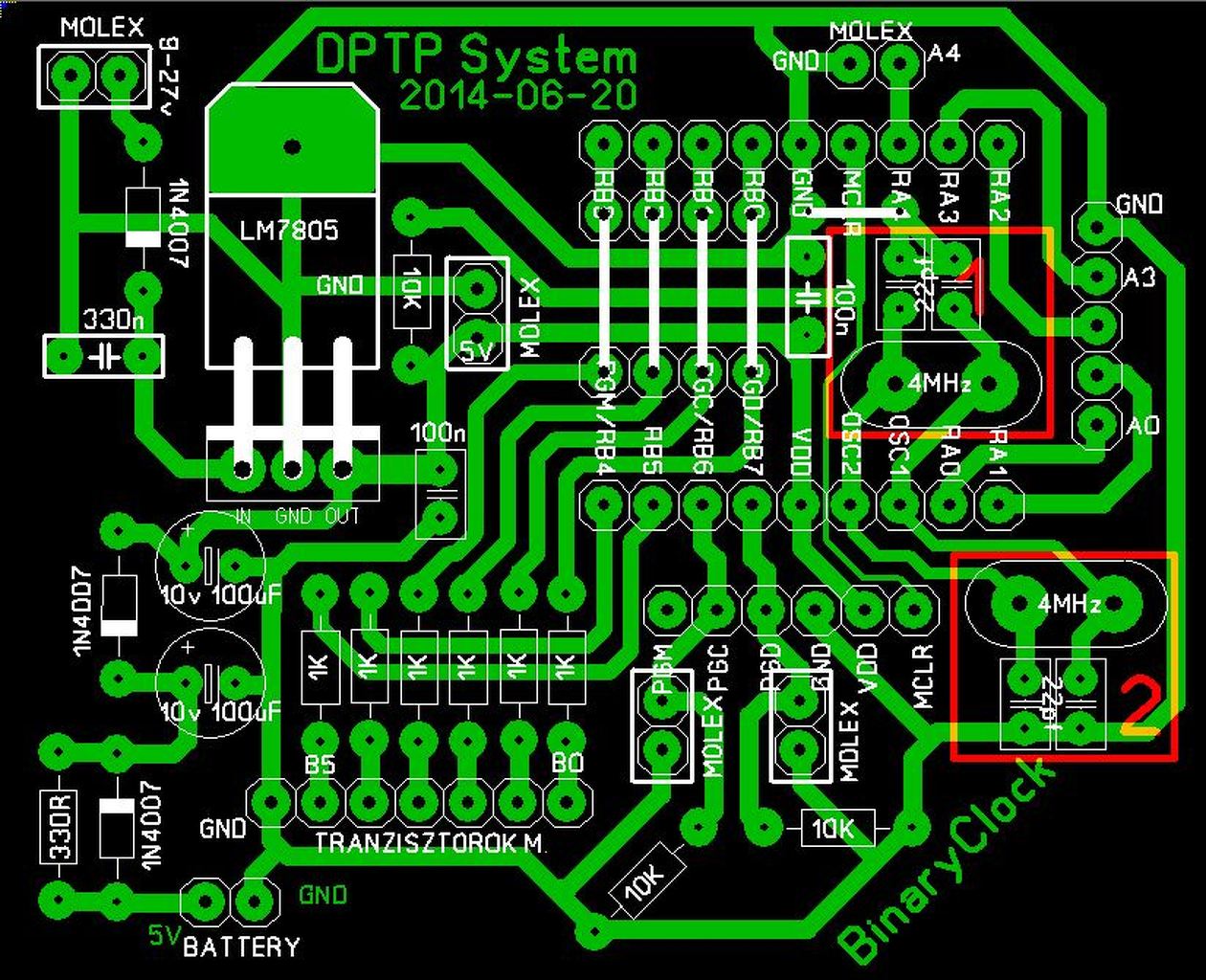

Srácok, nem vagyok nagy guru az elektronikában, így ismét hozzátok fordulok.
A kérdésem a linkelt kapcsolásom egy két pontjára írányul.
Ez egy Bináris óra alap panelja lenne:
1. véleményetek szerint hová érdemesebb vagy célszerűbb raknom a kristályt a kölök panel alá vagy is a PIC alá vagy esetleg a PIC mellé?
Azért ez a kérdés mivel SMD kivitelben van a PIC így egy kölökpanelt készítek és azt fogom tüskesorosan rányomni a főpanelre.
Tehát 1-es vagy a 2-es helyre tegyem a kristályt?
2. a második kérdésem az akuval kapcsolatban lenne.
Egy másik topikban láttam ezt az akus kiegészítést ami a főnyák bal szélén foglal helyet.
Egy 3-5v-os elem kerülne majd bekötésre az esetleges áramszünetekből adódó ismételt beállítások elkerülése érdekében.
Kérlek benneteket ellenőriztek le, hogy lehetőleg ne jöjjön ki semmiből sem a füst.
(#) eSDi válasza don_peter hozzászólására (») Jún 23, 2014 /
Ha befér a kispanel alá, akkor ott jobb, mert közelebb van a PIC-hez.

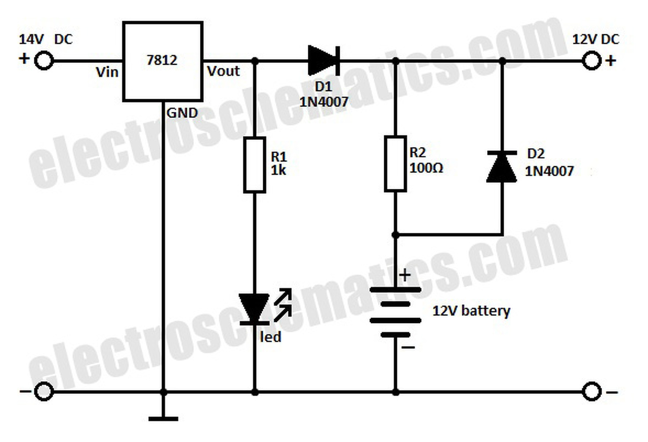

Az akkus rész nem jó. Így töltődne, de nem jut vissza a fesz a stab kimenetére.
A mellékelt kapcsolás szerint kellene megoldanod.
A sávvezetéseket még nézd át szerintem, ha te alkottad. Lehet még optimalizálni pár helyen (pl.: a felső részen a GND vezetése nem túl optimális).

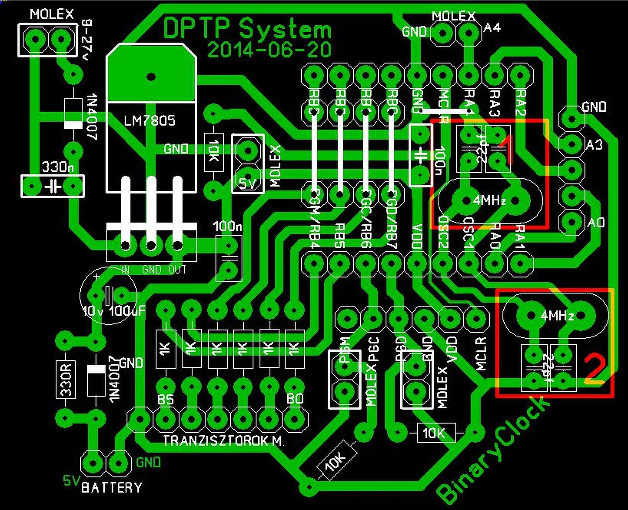

Módosítottam, így már jó lesz?
Azon agyalok, hogy mekkora kapacitású aku kellene ahhoz, hogy akár egy napot is elmenjen a kapcsolás.
ui: bináris óra 20db led kapcsolgatása..
A hozzászólás módosítva: Jún 23, 2014
Így jó lesz. A kellő akku kapacitást, csak úgy tudot meghatározni, ha megméred a stab IC után az áramfelvételt, akkor amikor a legtöbb LED világít. Ha multiplexelve vannak a LED-ek, akkor akár elég sokáig is működhet. Az ilyen eszközöknél, áramszünet esetén általában csak az óra jár és nincs kijelzés, így nagyon sokáig működhet.

Pongyolán foglmazva: 12 V-tal tölteni egy 12 V-os akksit? Kevés.
(#) eSDi válasza Bakman hozzászólására (») Jún 23, 2014 /
Ez csak egy példa volt...

(#) Bakman válasza eSDi hozzászólására (») Jún 23, 2014 /
Rendben, csak a hibás példa ragadós...
