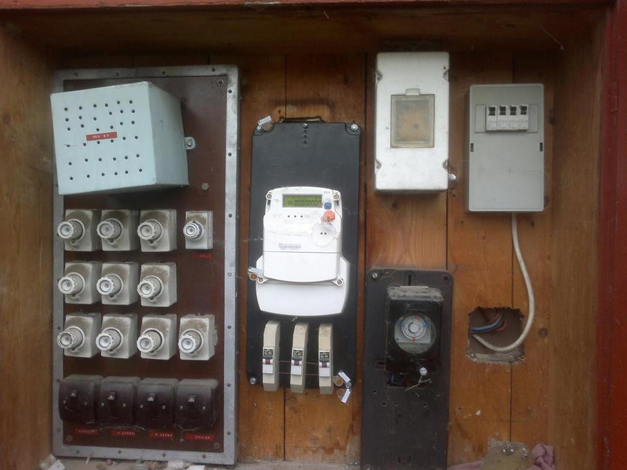

A segítségeteket szeretném kérni.Van egy elég nagy problémám nagyszüleim házában,mégpedig az hogy a bojler szeret "csipkelődni" elég rendesen fürdés-zuhanyzás vagy csak egyszerűen a csaphoz érés közben.El jutottunk arra a szintre,hogy nincs mese át kell kábelezni az egész lakást,ezt majd ti is láthatjátok (a villanyóraszekrény undorítóan néz ki,és olyan dolgok vannak benne amit én még 20 éves fejjel nem láttam)Sok sok helyen meg vannak égve a kötődobozokban a kötések,és emiatt gondoltunk arra hogy megérett a ház egy átfűzésre.Nekem alapvetően egy elektronikai érettségim van csak,sok sok dologgal tisztában vagyok,de a fő kérdésem az lenne hogy újrafűzésnél a bejövő PEN-t hogyan szokták szétválasztani PE-re és N-re? Ez valahogy nekem nem tiszta dolog,viszont úgy gondolom hogy ha ezzel tisztában lennék akkor nyugottan át is kábelezhetném az egészet,mivel plombákhoz nyúlnom nem kell.De erre remélhetőleg ti majd adtok egy konkrét választ.Előre köszönöm a segítségeteket!
