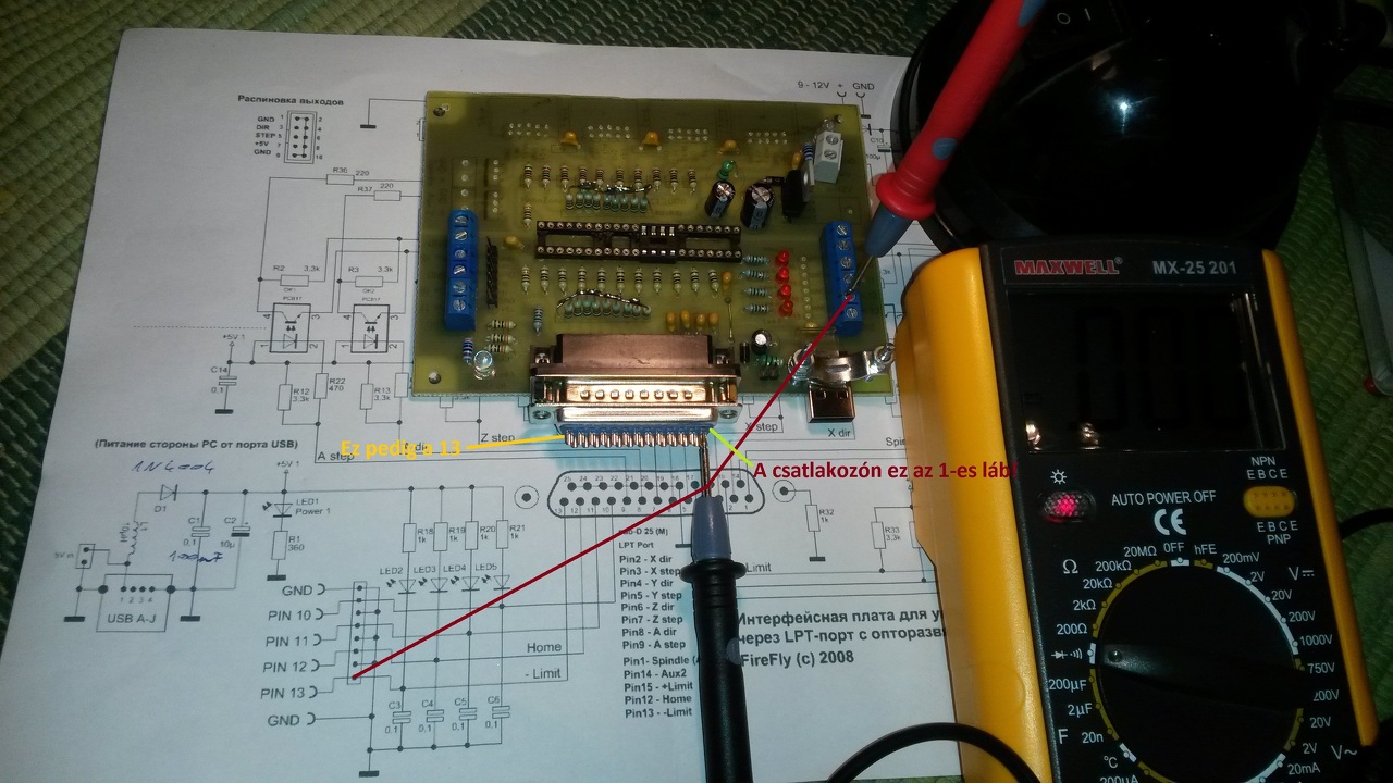

Megépítettem, de sajnos valamit nagyon nem értek, vagy elrontottam valamit.
Szóval vissza akartam ellenőrizni a lábakat a 25DSUB-tól és azt vettem észre ,hogy az egész csatlakozón jelölt lábak mintha tükörképben lenne a kapcsolási rajzhoz képest.
(#) almacsutka válasza almacsutka hozzászólására (») Jún 26, 2014 /
Erről van szó, remélem így érthető.
(#) lóri válasza almacsutka hozzászólására (») Jún 26, 2014 /
Nem értem, szerintem a rajzon, és a csatlakozón is jól van. A piros vonal nem tudom miért van ott. L.
(#) almacsutka válasza lóri hozzászólására (») Jún 26, 2014 /
A csatlakozó be van számozva, a piros vonallal jelölt kapcsolás szerinti 13-as láb a csatlakozó 1-es lábának felel meg( a multiméter rövidzárat mutat).
A gnd pedig a 18-25-ig helyett 14-21-ig olvasható le a dsub-ról.
Rájöttem, köszi.
A gond ,hogy apa helyett mamát raktam. Így a számozás a csatlakozón pont tükörkép.
(#) Schnitt válasza almacsutka hozzászólására (») Jún 26, 2014 /
Szerintem a d-sub 25 csatlakozót fejjel lefele nézed.
Vagy apa helyett anya csatlakozót forrasztottál be, amin fordítva van a számozás?
A 20:33-as hozzászólásodhoz meg annyit, hogy ne az 5V-t kösd az elable-ra, hanem az enable tüskéről lejövő szálat különben nem fog működni a szoftveres emergency stop.
Az 5V lábat csak akkor kell bekötni, ha a motorvezérlő IC külön tápot igényel.
Ehhez a leválasztókártyához azon az orosz oldalon terveztek motorvezérlő kártyát is, amit PIC mikrovezérlő hajt meg, annak kell pl a külön 5V. A te kártyádon ezt a tüskét nem kell bekötni, mert nincs ilyen bemenet rajta.
(#) almacsutka válasza Schnitt hozzászólására (») Jún 26, 2014 /
Köszi! Holnap jön a teszt. Már csak a mach3 config-al kell még harcolnom.
Szívesen.
Látom, a csatlakozót megfejtetted, míg én írtam a hozzászólást
Kíváncsi vagyok, hogy megy majd.
(#) pipi válasza almacsutka hozzászólására (») Jún 27, 2014 /
nem lehet hogy papa helyett mama csatit tettél, ill. fordítva?
esetleg a nyák túloldaláról ültetted a csatit?
(#) almacsutka válasza pipi hozzászólására (») Jún 27, 2014 /
Szia, pontosan ez tortent, apa helyett mamat raktam be mivel olyan kabelem van aminek mind ket vege apa. Csak abba nem gondoltam bele , hogy igy a csatin levo szamok tukorkep lesz.
