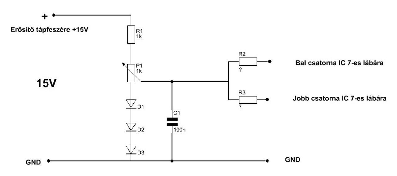

Ok, köszi! Kipróbálom R2 R3 nélkül először.
100nF-ot is teszek a csúszkára hidegítésnek, ahogy a Te alkalmazásodnál láttam.
Az 1K ellenállás és poti érték az osztóban véleményed szerinted megfelelő?
A hozzászólás módosítva: Jún 27, 2014
(#) reloop válasza metabo123 hozzászólására (») Jún 27, 2014 /
Az osztó szerintem jó lesz, C1-et 10-100µF közé választanám.

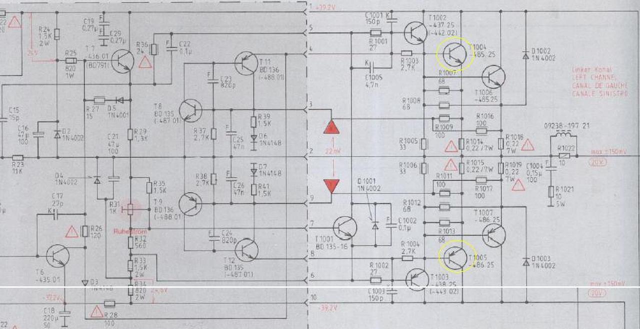

Üdv mindenkinek!
Adott egy Grundög V5000 típusú erősködő amiben oldalanként 1-1 db pnp végtranzisztor hibás volt.
Mivel 2-2 db pár van benne, jobb híján kiiktattam a hozzájuk tartozó npn-eket is, így minden okés, szól is szépen. Két tiszteletteljes kérdésem lenne:
1., Nem lapul e valakinek a fiók mélyén esetleg 2 darab G746C jelölésű tranzisztor?
2., Jelen felállásban, terhelhetem e büntetlenül 4 Ohm-mal?
A táp +- 40 Volt. Nem nagyon szeretnék 8 db végtranyát beleönteni, na meg jó lenne eredetiben meghagyni... Köszi!
(#) Buvarruha válasza doggy1001 hozzászólására (») Jún 27, 2014 /
Bulit ne rendezz vele és ne nagyon döngesd, de túlélheti, ha ésszel használod. Én előtte azért átpasztáznám a tranzisztorokat!
(#) doggy1001 válasza Buvarruha hozzászólására (») Jún 27, 2014 /
Bulit ezzel semmiképp... Pasztázás mindenképp meglesz, sőt jó pár elkó is ki lesz cserélve, hiszen legalább 30 éves a lelkem. Az lenne a legjobb ha lenne valakinek bontott G746C. Nem igazán találtam hirtelen semmilyen infót erről a tranyáról. Nagyon szép hangú, minőségi cucc. Ebbe még toltak anyagot.

Én keresnék bele valami korszerű helyettesítő tranzisztort. biztos, hogy ez a típusa? Mi van még ráírva?
(#) reloop válasza doggy1001 hozzászólására (») Jún 27, 2014 /
Úgy látom TIP36C jó bele, az árban is kedvező.
Nincs ráírva semmi más. A manuál szerint is ennyi a típusjelzés.
(#) doggy1001 válasza reloop hozzászólására (») Jún 27, 2014 /
Köszi, ezt leltem Én is egyéb helyeken helyettesítőnek. Bár ennyi erővel talán pl. BD250c vagy hasonló is mehetne bele ami kéznél van, de tartok a béta és az fT különbségek miatt.
Ez a kapcsolás szerinted mennyire érzékeny az ilyesmire?
Habár a TIP36C is "csak" 3Mhz-es...
(#) reloop válasza doggy1001 hozzászólására (») Jún 28, 2014 /
Ha megbecsült készülékről van szó, nem sajnálnám tőle a teljes végfok-garnitúrát sem.
A szomszédos párok legyenek egy sorozatból valók, az áram arányos megoszlására így lesz a legnagyobb esély.
A TIP, BD sorozatú tranzisztorok megállják a helyüket, a ±40V amúgy sem nem nagy kihívás.
Egy ilyen szépség vendégeskedik nálam, BD911-BD912-est kapott, nagyon jól viselkedik tőle
Szerk.: Példa a helyettesítésre.
A hozzászólás módosítva: Jún 28, 2014
(#) doggy1001 válasza reloop hozzászólására (») Jún 28, 2014 /
Nem tudom még mennyire lesz megbecsült, de magam is a komplett cserét fontolgatom.
Azóta is folyamatosan dolgozik 1-1 párral 4 Ohm-ra és eddig nagyon rendben van.
Majd még kitalálom mi legyen, de korrekt leszek vele, megérdemli.
Tényleg szépike a Kenwood vendéged!! Ez a Grudig ilyen: V5000
Köszönöm a figyelmet uraim!

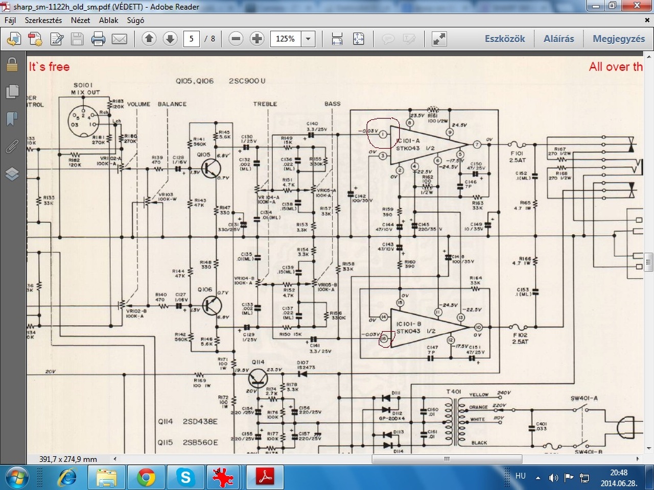

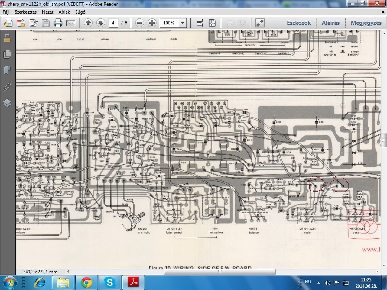

(#) roymen hozzászólása Jún 28, 2014 /
Sziasztok! Egy Sharp erősítő illesztésével akadt gondom quad 405 végfokhoz.Azz STK043 helyére szeretném bekötni de halkabb az erősítő mint direktben adott jelnél.
A quados topikban reloop kolléga ajánlotta hogy jöjjek ide.
Tehát ide kötöttem a végfokról az árnyékolt kábelt és gyengusz a jel.Plusz egy kép az eredeti vékfokról.
(#) kadarist válasza roymen hozzászólására (») Jún 28, 2014 /
Készíts hozzá egy előerősítőt.
(#) roymen válasza kadarist hozzászólására (») Jún 28, 2014 /
Szia kadarist! q105,106 E-C ellenállásainak változtatásával nem lehetne beállítani az erősséget? Ha minden kötél szakad csinálok hozzá előerősítőt 4558-ból,mert csak ilyen ic van itthon.
Üdv.:Roymen
(#) reloop válasza roymen hozzászólására (») Jún 28, 2014 /
Ott hagytuk abba, hogy kap tápot a Sharp panel? 20V kell a tranzisztoros fokozatnak.
(#) roymen válasza reloop hozzászólására (») Jún 28, 2014 /
Szia! Igen kap tápot.A gyári trafójáról üzemeltetem,egyenlőre kívül van,holnap helyet kap ő is a dobozban.Megvan a 20V a panelen.
Melyik bemenetet használod?
Az aux-ot. A többi bemeneten még nem próbáltam, de ma nem is fogom, mert a szomszéd megjelent, és finoman szólva elég morcos volt. Holnap folytatom, mert meglincselnek ha ma még zenét hallanak.
Jó éjt! Üdv.: Roymen
Az AUX elvileg rendben. A MIXOUT-ról lehetne jelentős veszteséggel jelet bevinni.
