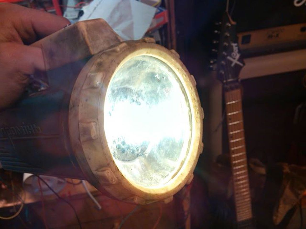

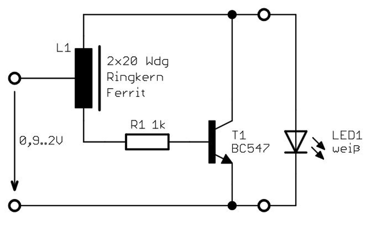

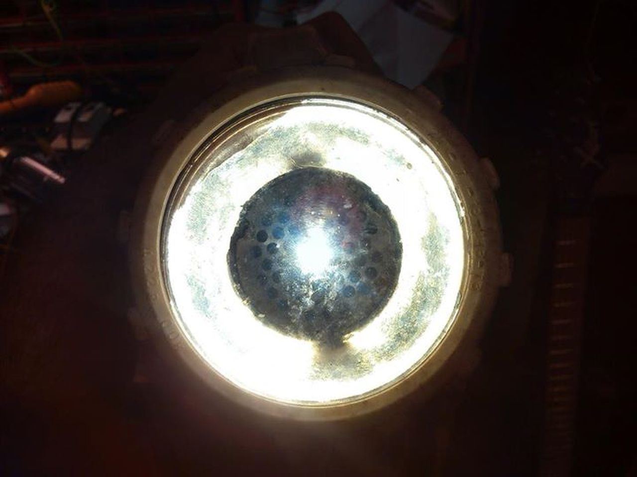

Azoknak írom most ezt a kis szösszenetet akik kis feszről szeretnének LED-et hajtani.

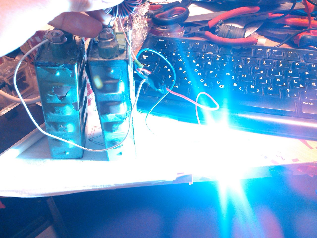

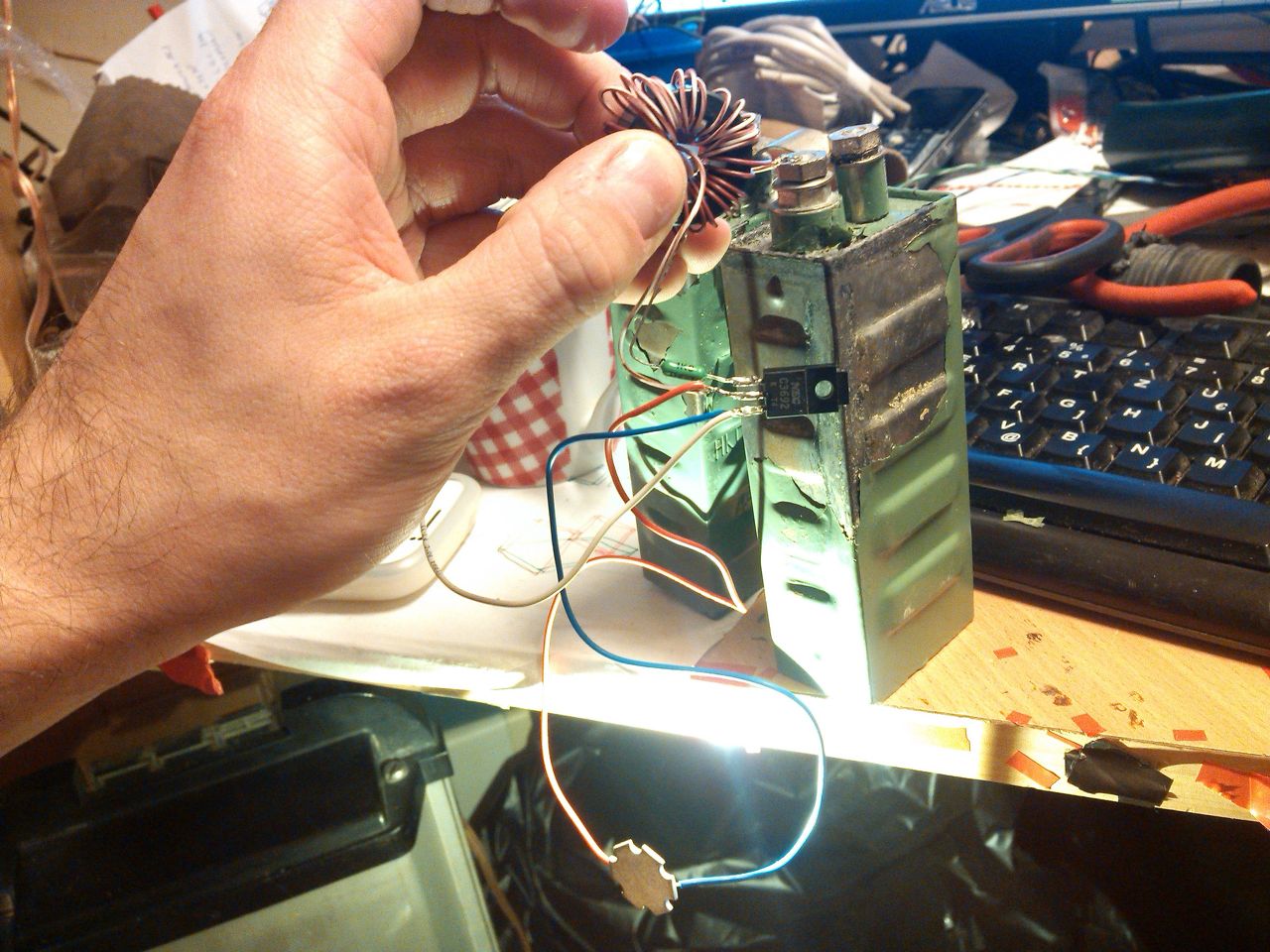

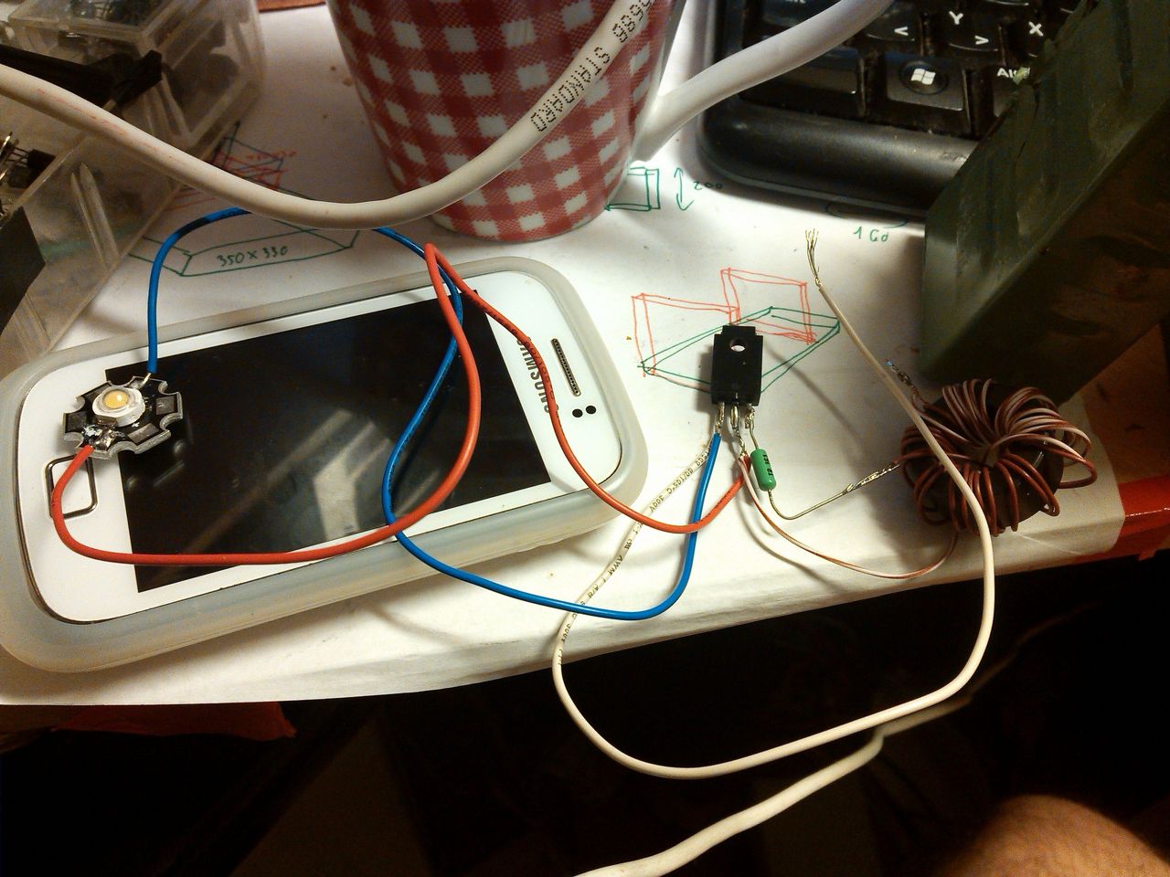

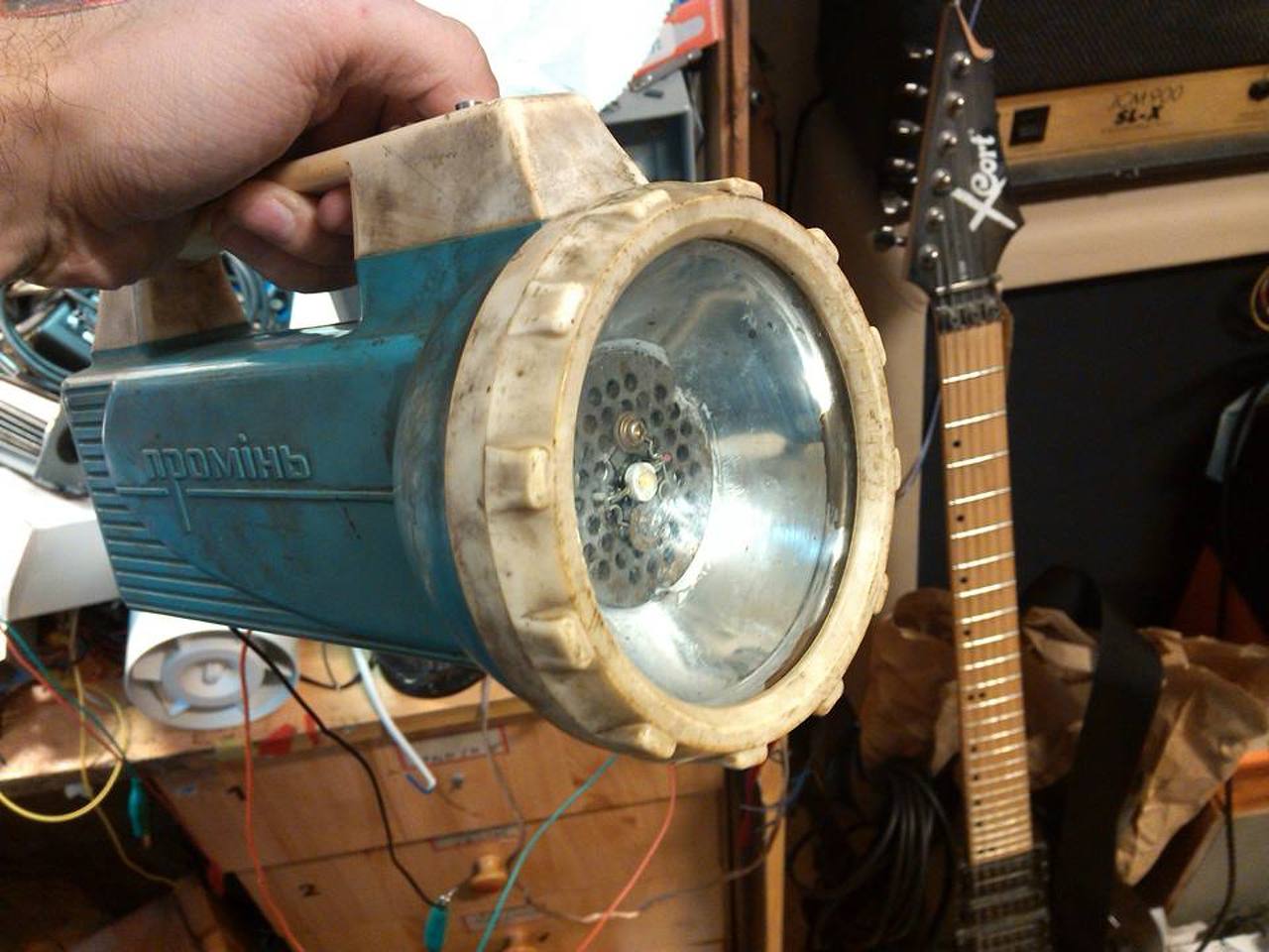

![]() Találtam a neten egy kapcsolást ami alapján megépítettem én is az én variációmat, és tökéletesen üzemel! ![]() Nekem 1-2.5V-ról kell hajtanom egy 1W-os csillag LED-et egy orosz elemlámpában az eredeti aksijairól. ![]() A kapcsolás meghajtja a kisebb LED-eket is de boldogul az 1, 5 sőőt a 10W-os LED-el is! ![]() Azon a képen ahol a 10W-os LED látható is ott 1.25V-ról járattam. Én a tekercset AS szabvány (Ahogy sikerül) szerint készítettem egy ferritgyűrűből + némi UTP vezetékből ami 2X 15 menet a 2X 20 helyett. Tranzisztornak 2SC3692-őt használtam (Ez akadt a kezembe). De bármilyen NPN típussal működik! ![]() Ami nagyon fontos!!! A LED-re ügyeljünk mert ha elpukkan akkor a feszültség megnövekedésével pukkanhat a tranzisztorunk is ha nem bírja a keletkező feszültséget! A hozzászólás módosítva: Jún 15, 2014

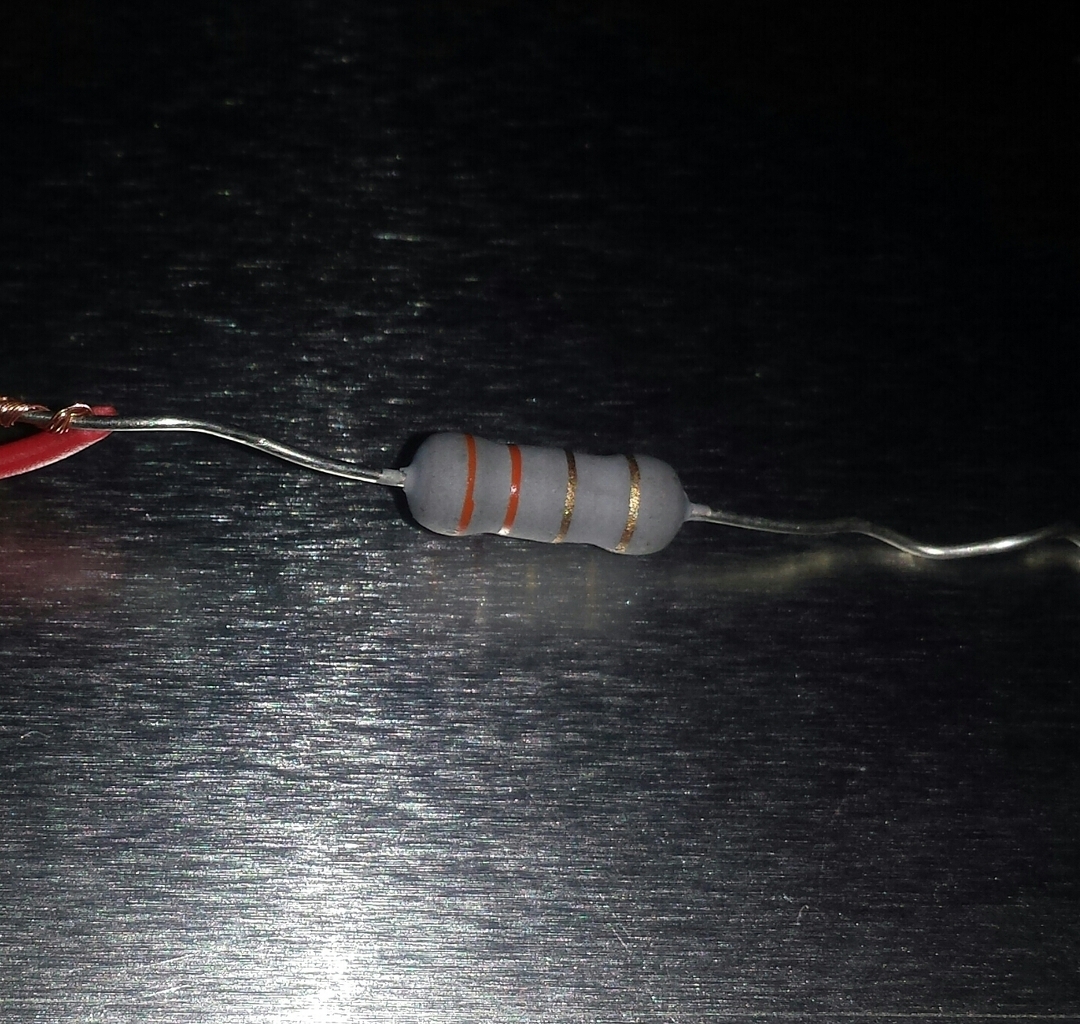

Eről a ledről van szó : Bővebben: Link kettőt rendeltem belőle ,az egyiket rákötöttem az aksira direktbe , Kiéget! Elkezdtem olvasgatni ! A másikat már csak úgy mertem hogy szereztem hozzá ellenállást , itt a hobi elektronikai programokkal kiszámoltam mindent ! trafóval 7,5 V -el már sárgult a led fénye ,szerintem sok neki .Ezért 6V -el számoltam LED előtét ellenállás: Tápfeszültség:8,3 V LED nyitófeszültsége:6 V LED-ek száma: 1 db LED-en átfolyó áram:700 mA Számított ellenállás: 3.29 Ohm Szabvány ellenállás: 3.3 Ohm Ellenállás min. teljesítmény: 1.62 W Na most rá tettem egy 3.3 Ohm -es ellenállást ,de úgy melegszik hogy nem bírtam fogni ! Horgászlámpát szeretnék csinálni belőle ! Nem értek hozzá ! Segítségeteket szeretném ! tudom 12V -el könnyebb lenne dolgozni meg ilyesmi ,de ez volt ingyen ! köszi előre is
Az ellenállás azért melegedett,mivel 1,6 watott disszipált. (ahogy írtad) Az ellenállásod valószínűleg 0,4 vagy 0,6 wattot visel el tartósan. Ez megoldhatod úgy hogy több ellenállást kötsz párhuzamosan. Pl.: 3 darab 10 ohmosat.

Szia! Igen a ledre szüségem hisz egy horgász lámpa lesz.Amit koràban olvashatàl is. Tudom hogy a led melegedni fog .Lesz is hütés! De az ellenállás problémába segítsetek mert az nagyon melegedet, de ha azt mondod kibirja az ellenállás is akko no problem. Ez az ellenállásom amit használok . Elméletileg 3.3 Ohm. Köszi

Mint írtam, a melegedéssel nem lehet mit csinálni, a LED, és az ellenállás is melegedni fog. Jobb a békesség alapon javaslom, köss sorba a 3,3 ohm ellenállással egy 1,5 ohm ellenállást, így az eredőjük 4,8 ohm lesz. ez is legyen legalább 2W terhelhetőségű. Egy kapcsolóval, amikor az akkumulátor már kezd kimerülni, rövidrezárhatod, és akkor már csak 3,3 Ohm lesz.

![]() Nekem is volt ilyen jellegű probléma a melegedéssel, de nagyobb ellenállás nagyobb felületen adja le a hőt szóval jobban is hűl, ezáltal nem fűt annyira. ![]() Mondjuk nekem a Ruszki lámpa amit átalakítottam az 2.54V-ról megy (Eredeti lúgos aksijával) és a Boost converter feltolja a LED-nek a feszültséget. Nagyon erős fénye van, sokáig világít róla, bár ha leesik az aksi feszültség 1.2V alá akkor már hallhatóan sípol a konverter, de 0.8V-ig stabilan világít róla a LED. ![]() Nekem a LED egy 1W-os LED kb. 2/3-ad teljesítményen járatva és nem igazán melegszik, mondjuk van neki hűtés is rendesen. ![]() Itt is van ellenállás a LED előtt 3.3ohm de nem fűt jelentősen. A hozzászólás módosítva: Jún 20, 2014

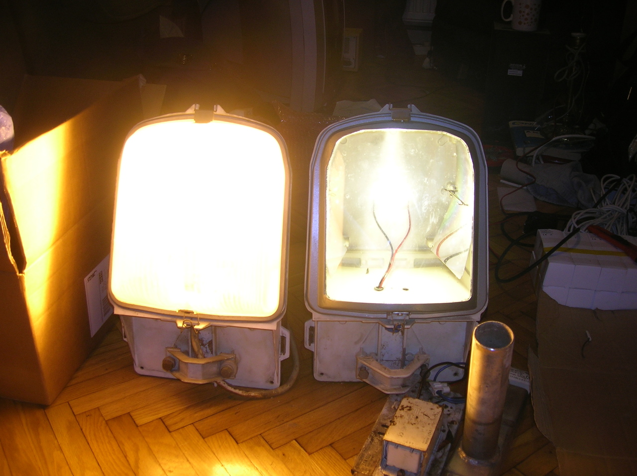

Én úgy szoktam, hogy inkább nagyobb teljesítményű LED-et veszek amit kisebb áramon hajtok így nem melegszik, el tudja a környezetébe disszipálni a bordájával a termelt hőt. Igaz így nem annyira hatékony a mutatvány, de be lehet lőni a megfelelő pontot ahol épp nem fűt sokat de már fényereje is van.

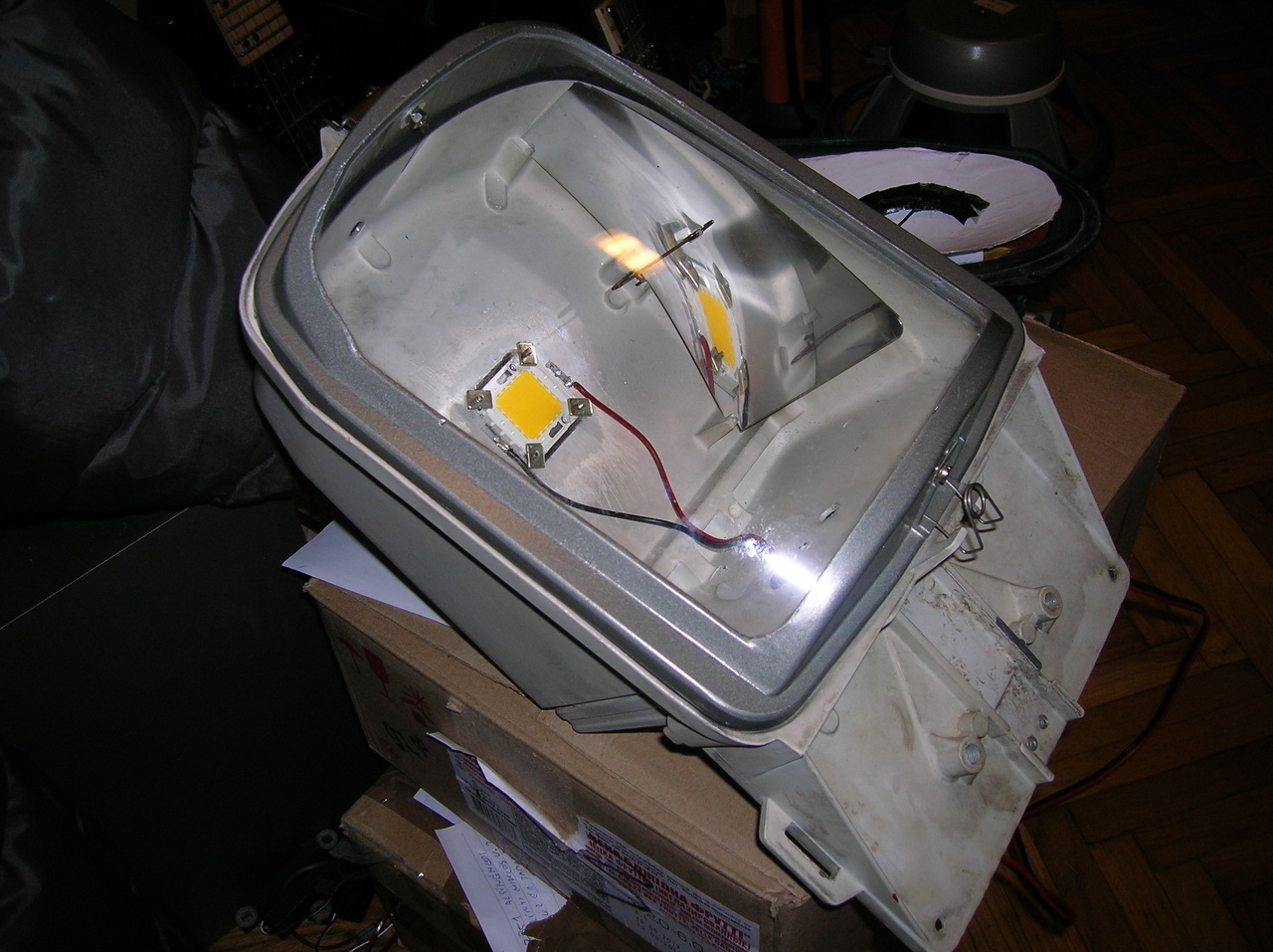

Ezért Használom a 100W-os LED-et is csak 75-80W-on, mert úgy is van bitang fénye, és nem is melegszik annyira. ![]() A mellékelt képeken egy sokak által ismert a Tungsram Schréder Z1-es típusú lámpatestet láthatjátok amiből az egyiket meghagytam eredetinek 100W nátrium, míg a másikba 100W LED költözött, közel azonos fényerő, a LED-es változat 80W-ot eszik, míg a 100W-os nátriumos a fojtó miatt 120-130W-ot kér. A hozzászólás módosítva: Jún 27, 2014
