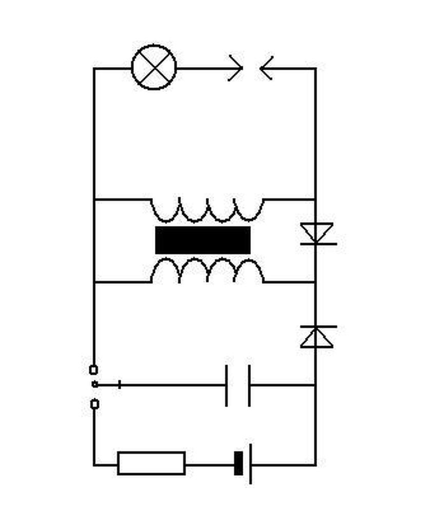

				Sziasztok! Feltöltök egy kondenzátor, minél gyorsabban (kis ellenállással) kisütöm, annál nagyob a feszültség és áramerősség (bár rövidebb ideig). Nos, ennél is tovább akarok menni, és azt akarom, hogy a kondenzátorból kisütött áram menjen egy nagy induktivitású tekercshez, ami ezzel ellentés irányú és megrövidebb ideig tartó, de még nagyobb feszültséget fog nekem indukálni. Hogy ez az önindukciós áram ne vágja tönkre a kondenzátort diódákkal elzárom a kondenzátortól, viszont, hogy legyen neki is áramkör (de a kondiból ne ezen menjen tovább az áram), ezért szikraközzel rövidre zárom. Még mielőtt megvalósítanám szükségem lenne egy hozzáértőhöz, aki megmondja, hogy megvalósítható-e az ötlet. Esetleg képleteket tudtok adni rá? Nagyon köszönöm a segítséget! Zickwelleirneirg

				Ha nagy önindukciós tüskét szeretnél, akkor ne így old meg, mert ez így inkább egy "fél rezgőkör" tekintve hogy diódát tartalmaz. A tekercsen egy relatíve nagy, fix egyenáramot kell átfolyatni, majd valamilyen gyors félvezetővel megszakítani az áramot rajta, az garantáltan hatalmas feszültségtüskét fog produkálni.

 Idézet: „valamilyen gyors félvezetővel megszakítani az áramot” Ezt kevésbé értem, hogy egész pontosan mire gondolsz... de van több ötletem is a tüske létrehozására. Pl. itt van ez a transzformátoros is a képen (ZP9100). Feltöltöm a kondit, s kisütéskor a transzformátorhoz megy az áram, ami feltranszformálja azt nagyobb feszültségre, majd ez az áram visszakanyarodik ehhez a transzformátorhoz és újra feltranszformáljuk az áramot ... addig, amíg át nem tud ugrani az áram a szikraközön. Erős kételyeim vannak ezzel kapcsolatban is. Ebben formában szerintetek működhet? Nem akarok sok pénzt kidobni...
				Ha a felső a szikraköz, akkor mi az az alsó 3 össze nem kötött pont? Kapcsoló? Azt sem jelölted, hogy milyen a transzformátor tekercselési iránya, pedig itt az is számít. Még ha működne is az elképzelésed, a transzformátor szekunderkörét, ami -tekintve hogy nagy áttételű trafóról beszélünk- a primer kis impedanciája terhelné be (a terhelés visszafelé az áttétel négyzetével arányos!), így még nagyfeszültséget sem kapnál.
				Bocsánat, a jelöléseket lefelejtettem. Szóval alul (1. sor) van egy elem, ami az ellenálláson keresztül feltölti a (2. sorban lévő) kondenzátort, ha a kapcsoló (2. sor bal széle) olyan állapotban van (az a kapcsoló). Ha feltöltöttük, akkor a kapcsolót átrakjuk a másik állapotába és az áram megy a trafóhoz, ami (primer) N menetes a 3. sorban és mondjuk (szekunder) 100*N menetes a 4. sorban, ott fog még nagyobb feszültség indukálódni, ami ha nem bír átmenni a szikraközön (5. sor), akkor vissza megy a 3. sorban lévő trafó (primer) meneteihez és körbe-körbe menne. Ezzel X darab mennyiségű N - 100N áttételű trafókat szeretnék megspórolni. Mert ha X darab 100-as áttételű trafót egymáshoz kötnék, akkor elvileg 100^X-szeres feszültséges kapnék. Viszont ennek az az előnye (ha működne), hogy elég egyetlen trafó és minden csak az aktuális szikraköztől függ. Idézet: „a primer kis impedanciája terhelné be (a terhelés visszafelé az áttétel négyzetével arányos!)” Túl nagy lenne az ellenállás? Ezt kevésbé értem, (sajnos kevés a tapasztalatom is,) ki tudnád jobban fejteni, kérlek?
 Idézet: „Túl nagy lenne az ellenállás? Ezt kevésbé értem, (sajnos kevés a tapasztalatom is,) ki tudnád jobban fejteni, kérlek?” Azt látom hogy nem érted, de úgy látom a tekercselési irányt sem. Előbb az alapokat kell megtanulni, amit én most itt nem kezdenék el leírni. Információ van a neten, vannak könyvek, tanulni kell.
				Köszönöm a segítséget. De akkor legalább egy kapcsolási rajzot kapok? Elismerem, hogy még sok hiányosságom van, de minden gond nélkül össze tudok szerelni egy kis szerkezetet... lényeg, hogy kis aksiból a lehető legnagyobb tüskefeszültséget csinálja és lehetőleg ne egyszer-használatos legyen.
				Ez a lehető legnagyobb nem tudom mit jelent a te esetedben, mert még mindig nem mondasz semmi konkrétumot a 12V-on kívül. De látva a helyzetet, egy Van de graaff generátort kéne építened, oda csak egy motor kell a többi elem lehet passzív is. Nekem 300mm-es gömbbel 50 centi szikrát tud csinálni. Igaz nem impulzusban. Ha mindenáron impulzus kell, akkor egy lökőfeszültség generátort építs, 12V-ról viszont kell egy feltranszformáló inverter (pl. sorkimenő) ami a generátor bemenetére kerül.
