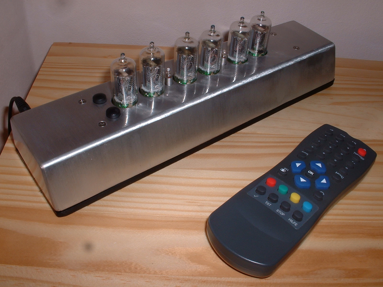

(#) yodee hozzászólása Jan 8, 2015 /
Üdv Mindenki!
Egy kicsit OFF, de nem tudom hogy álljak neki a keresésnek. A képen látható fém házat szeretném legyártatni. Van valakinek ötlete hogy hol, kinél lehet ilyet?
(#) kaqkk válasza yodee hozzászólására (») Jan 8, 2015 /
" Az óra doboza pedig egy nyúletető volt".
A hozzászólás módosítva: Jan 8, 2015
(#) Pali79 válasza yodee hozzászólására (») Jan 8, 2015 /
Nem tudom hova valósi vagy de Dunaharasztin a Direct line kimondottam rozsdamentes munkákat vállal.
(#) yodee válasza kaqkk hozzászólására (») Jan 8, 2015 /
Olvastam, de nekem nincs itthon semmi ilyesmi. Fa doboz is lesz, viszont szeretnék fémet is
(#) kaqkk válasza yodee hozzászólására (») Jan 9, 2015 /
Talán mezőgazdasági -vagy állattenyésztési boltban vehetsz ilyen kész nyúletetőt ...
