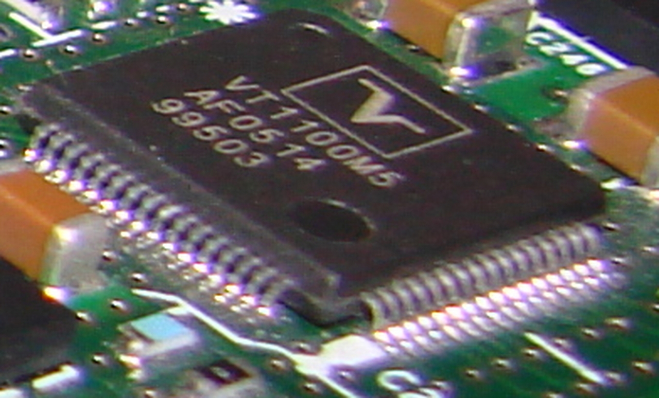

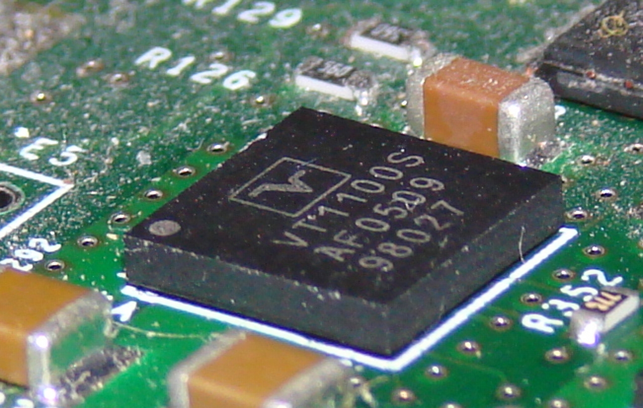

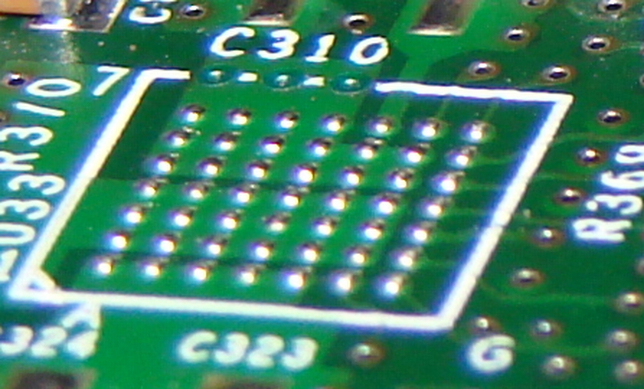

(#) _ampervadasz_ hozzászólása Júl 5, 2014 /
Sziasztok. A képen látható szerver kátyán latható BGA FET (-ek) típusa után érdeklődök.
A típusa:
VT1100S
AF0509
98027
Ezeket a Feteket, több kontroller fog össze aminek a típusa: VT1100M5
Előre is köszönöm, ha valaki FET- ekkel kapcsolatban feltudna világosítani.

(#) Buvarruha válasza _ampervadasz_ hozzászólására (») Júl 6, 2014 /
Ez nem egyszerű FET, hanem a speciális Volterra meghajtó IC-nek, a driverei, a doksi ezekhez nem publikus, szóval sokmindent nem lehet tudni róluk.

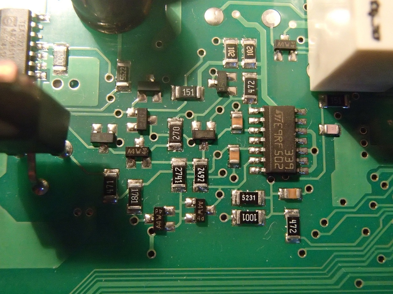

(#) tyurrusz hozzászólása Júl 7, 2014 /
Sziasztok. Segítséget kérném. Miele mosógép panelon találtam ezeket az alkatrészeket (tranzisztorokat) nem tudom beazonosítani őket: 3FW- 51, 4AW- 4d, VZ7- 51,Y6W- 4d, Z1W- 51.
a kötőjel utáni számok keresztbe voltak ráírva.
(#) kadarist válasza tyurrusz hozzászólására (») Júl 7, 2014 /
Általában az első két betű számít. Segédoldal: Bővebben: Link.

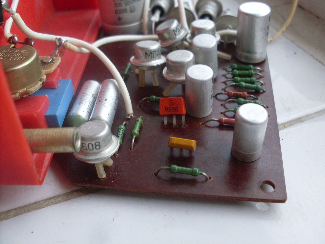

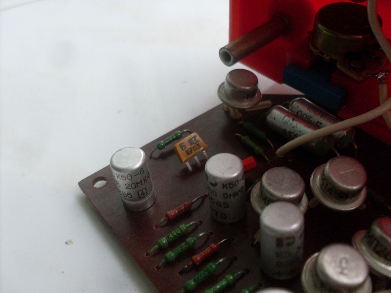

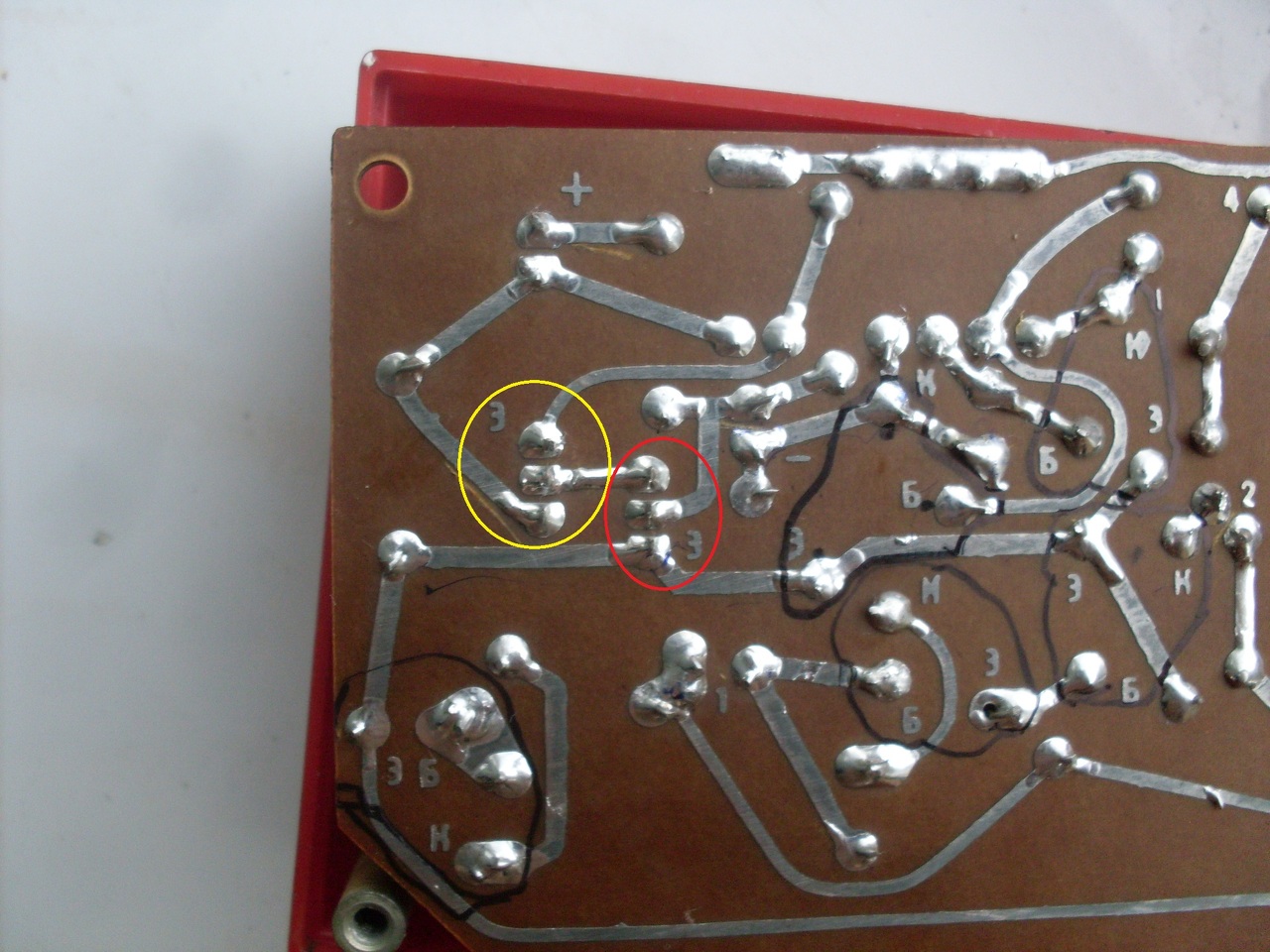

(#) cstomi hozzászólása Júl 8, 2014 /
Egy kis segítségre lenne szükségem. Nem tudok beazonosítani két alkatrészt, amelyek egy régi szovjet csengőben találhatók. Az egyik a képen látható sárga, a másik pedig a piros alkatrész.
A következő feliratok találhatók rajtuk:
- Sárga: 8703
- Piros: 0285
Vajon mik lehetnek ezek, és mivel lehetne őket pótolni? Előre is köszönöm a segítséget!
(#) moderboy válasza cstomi hozzászólására (») Júl 8, 2014 /
Én tranzisztorra tippelnék, a feliratok pedig a gyártási időt jelölhetik. De javítsanak ki a tapasztaltabb fórumozók ha tévednék.
(#) zolika60 válasza cstomi hozzászólására (») Júl 8, 2014 /
Biztosan tranzisztorok. Talán itt tud valaki segíteni, mivel helyettesíthetőek. (Persze, ha egyáltalán rosszak.)
(#) elektroncso válasza cstomi hozzászólására (») Júl 8, 2014 /
Én is megerősítem, mind a kettő szovjet szilícium tranzisztor. Sajnos a szovjeteknek volt egy rossz szokásuk, gyakran csak a gyártási dátumot írták rá az alkatrészeikre. Láttam már kvarcot amin csak a dátum volt rajta, hogy milyen frekvenciájú az nem.
Ha a csengő nem működik szerintem ne a tranzisztorokat nézegesd, hanem először az elektrolit kondenzátorokat nézd meg, ezeknek a minősége kritikán aluli. Mostanra a legtöbb kiszáradt.

(#) _ampervadasz_ válasza Buvarruha hozzászólására (») Júl 8, 2014 /
Azt látom, meg nagyából sejeteti is, hogy nem egy egyszerű FET.
Talán "programozható" FET -ről lehet szó. Konkrétan a kontroller IC nem is érdekel annyira, csak azért raktam, fel, hátha valaki annak az adatlapját találja meg, amiből lehet következtetni ( kisérletezni), viszont a FET -ek nem jönnének rosszul más projektekben, ezért is nyomozok utánuk.
Logikai analizátorral is csak azért nem tudom megfigyelni a működését, mert nincsen meg már a szerver, amiből ez a CPU kártya származik ( akkor sem lenne könnyű dolgom ).

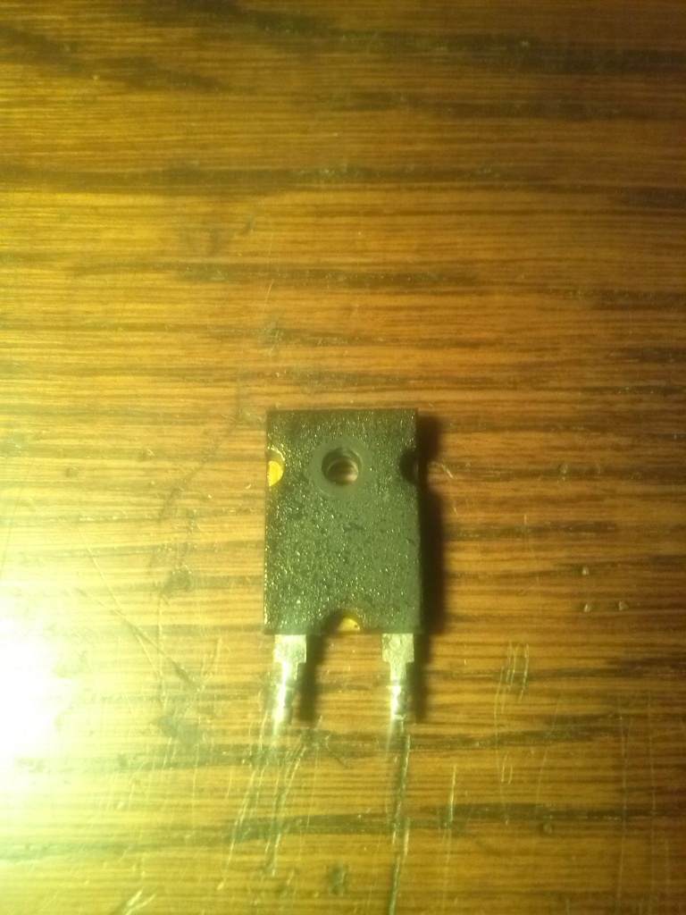

(#) Davidd hozzászólása Júl 8, 2014 /
Sziasztok! Van egy alkatrészem amit nem tudok meghatározni hogy mi lehet. Google nem ad ki rá semmi értelmes találatot. Mellékelek egy képet róla. A szöveg ami rajta találhato: PBH10R0-1%
(#) pjg válasza Davidd hozzászólására (») Júl 8, 2014 /
10 Ohm 1%. Mérd meg.
(#) Davidd válasza pjg hozzászólására (») Júl 8, 2014 /
Ez ellenállás lenne? Igen mértem rajta 10.4 ohmot.
