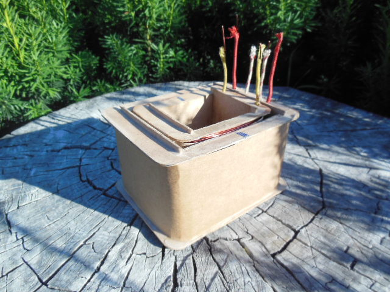

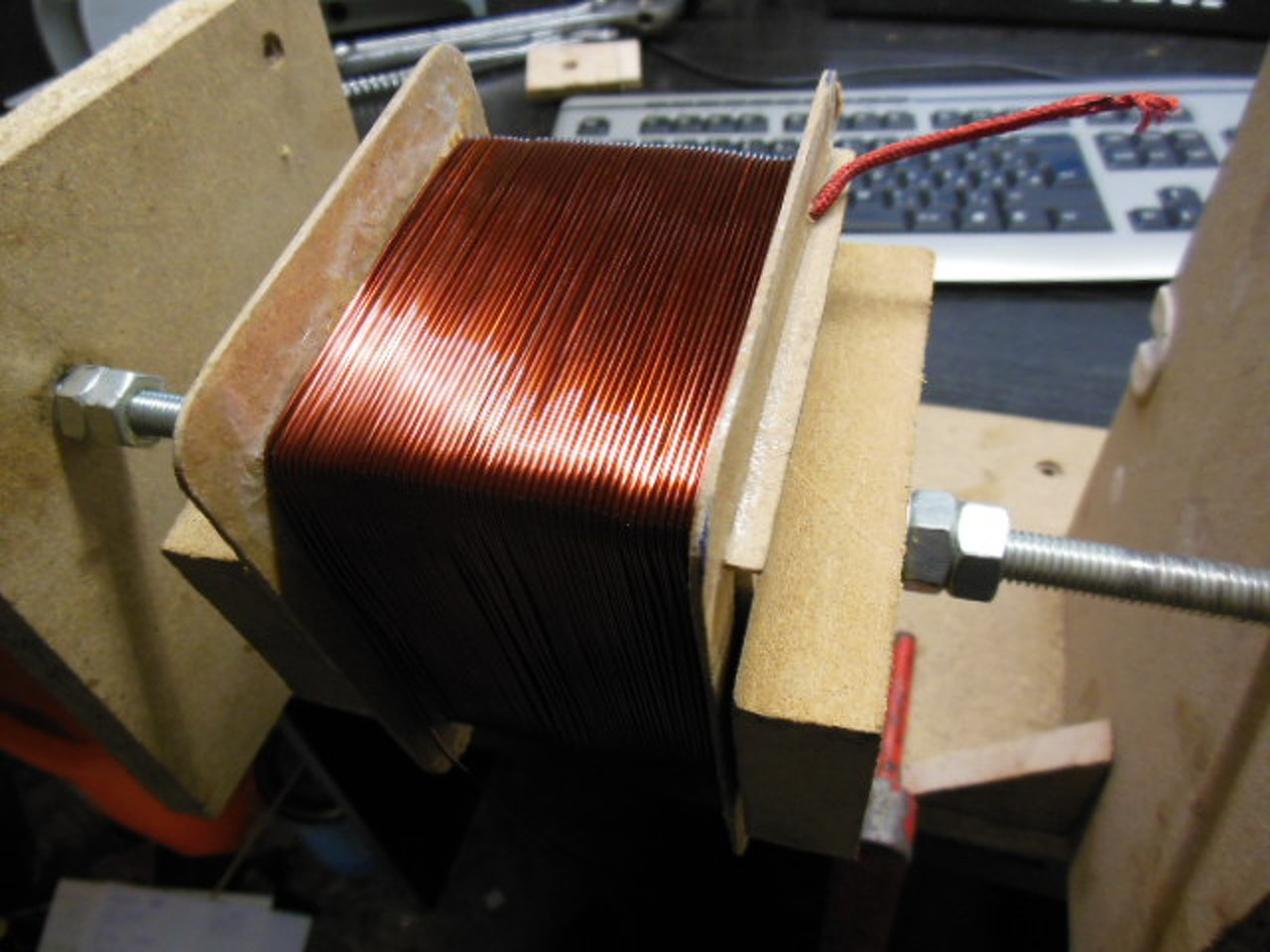

A régi primeren 331 menet volt 1,271mm keresztmetszetű huzalból.
Ezt vissza is kell tekernem.
900VA számol Skori oldala.
Szekunderre mit tanácsolsz?
kb. 250 méter ebből a huzalból mekkora súlyt nyomhat?
3 kiló körül kellene..?..

Térfogat × fajsúly. Nem lesz 3 kg. A 250m-t közepes menethosszból számoltad? Nem adtad meg a cséve ehhez kellő méreteit: saccoltam; 7sor, kb. fele ilyen(250m) hossz (fele se súly). 5%-kal több menetet vettem a sec.-re.

(#) q765 válasza granpa hozzászólására (») Júl 3, 2014 / 1
PRIMER
331 menet
6sor+ 7ik 14 menettel
1,12mm 2*lakkotozzal
Szárad
Szekunderre
347 menetet gondoltam ugyanebből a huzalból.
3 csapolással közölve.
Majd csak holnap.
Remélem jó lesz.!.

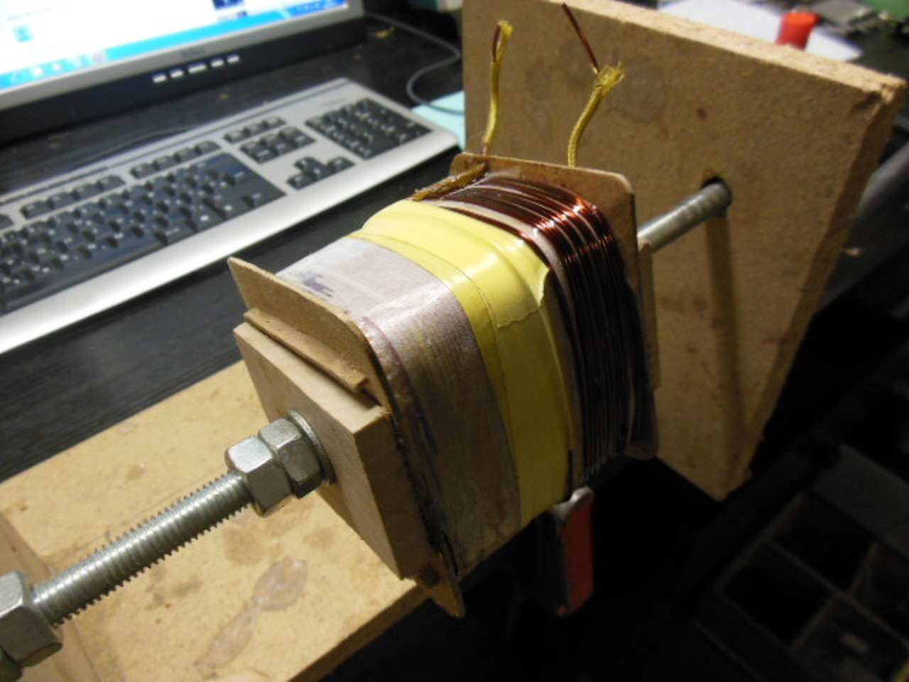

Remélem látod, hogy rögtönöztem egy tekercselő-"gépet" : - ))
A hozzászólás módosítva: Júl 3, 2014
(#) granpa válasza q765 hozzászólására (») Júl 3, 2014 / 1
Ez a kurblis módszer: kisebb menetszámok, vastagabb huzalra kiváló. Nem látom a számlálót, én, -biztos, ami fix-, tennék. Én sem mindig teszek. Az oldal-megtámasztásra (körbe) jobban ügyelnék; vastag drótot jobban kell feszíteni, szétnyomhatja csévét.

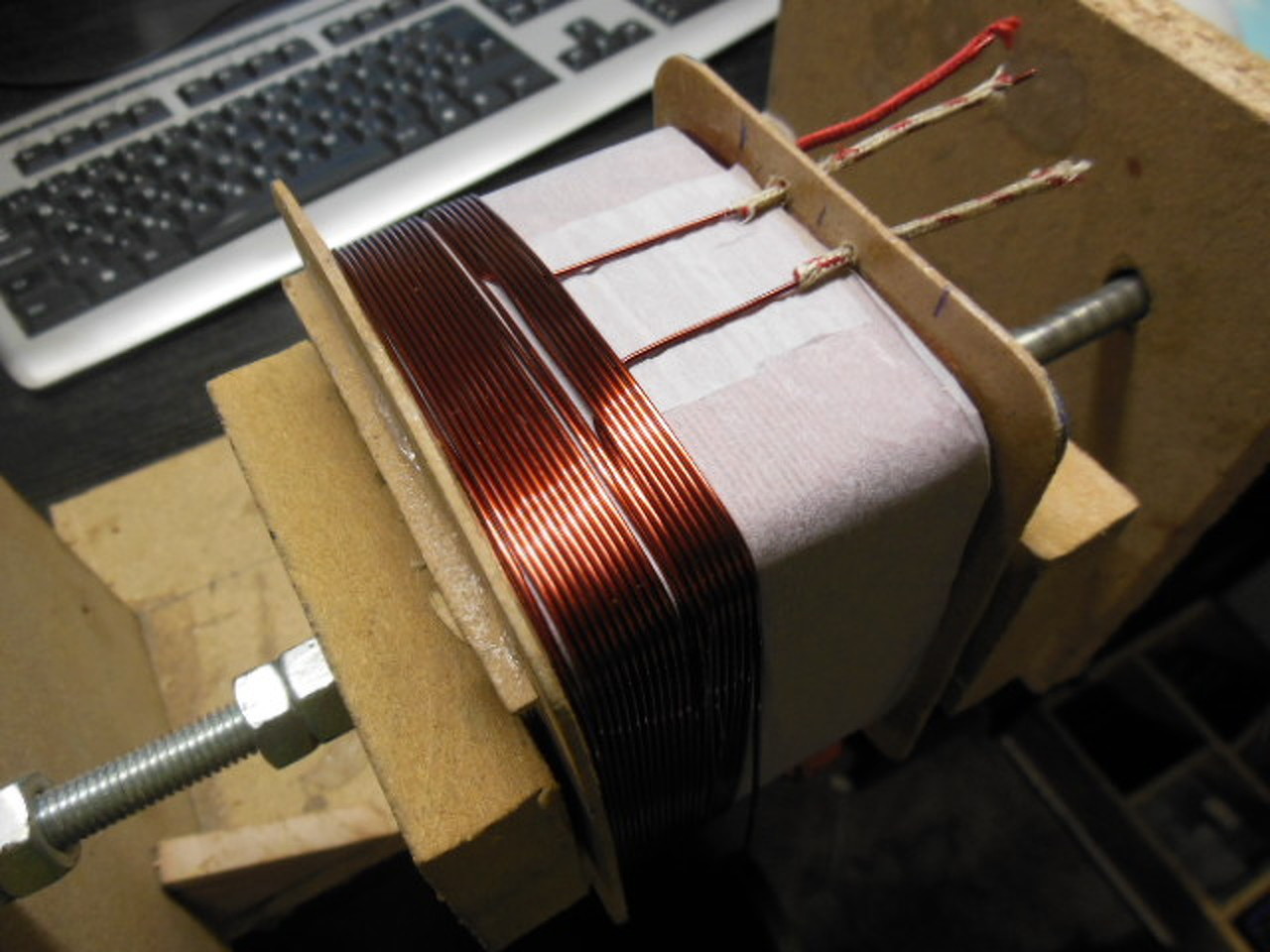

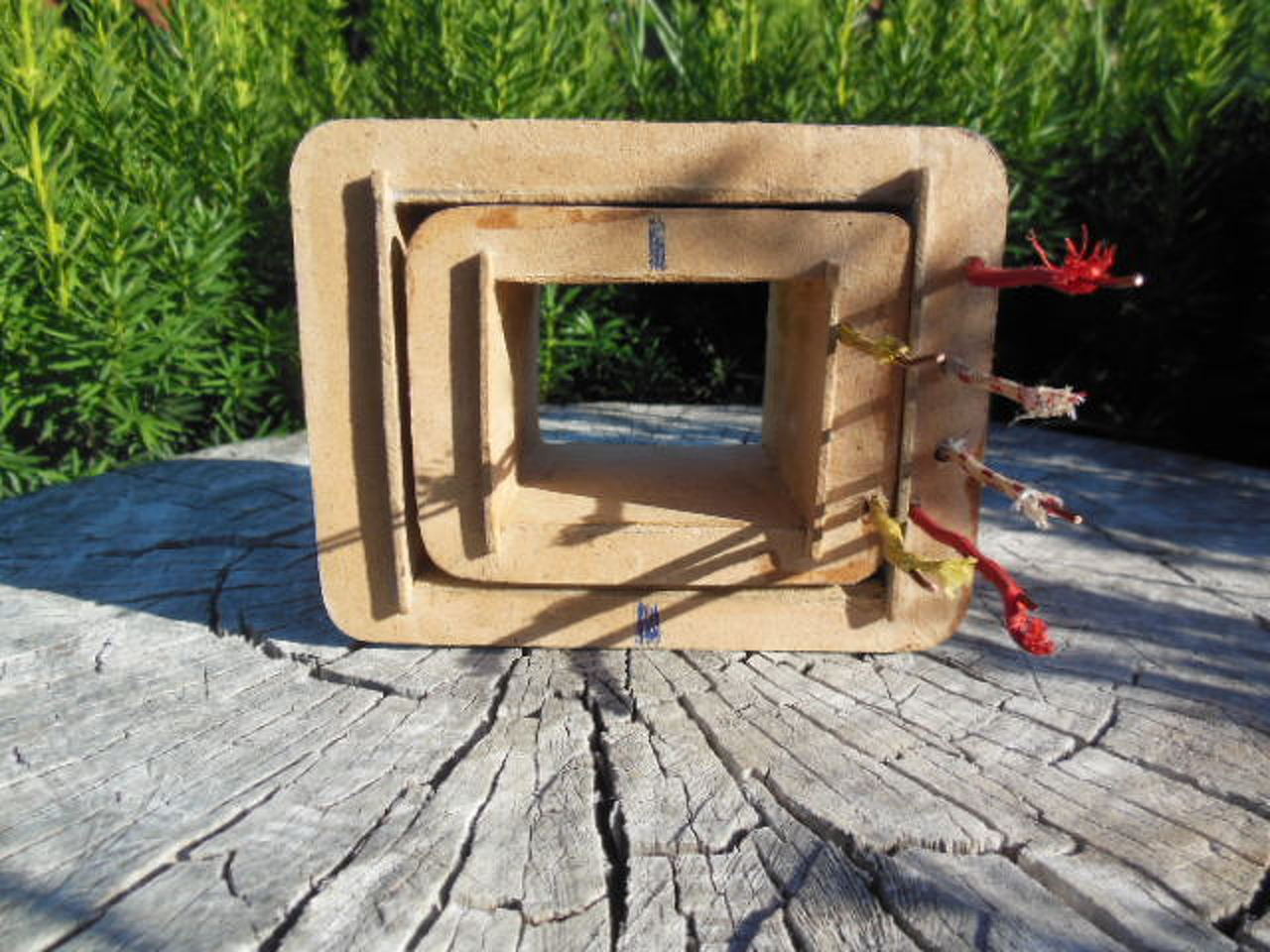

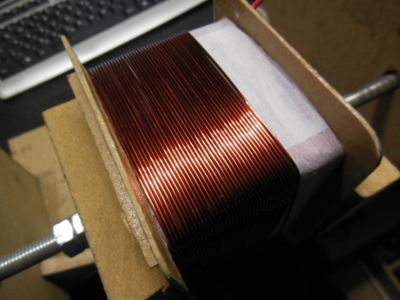

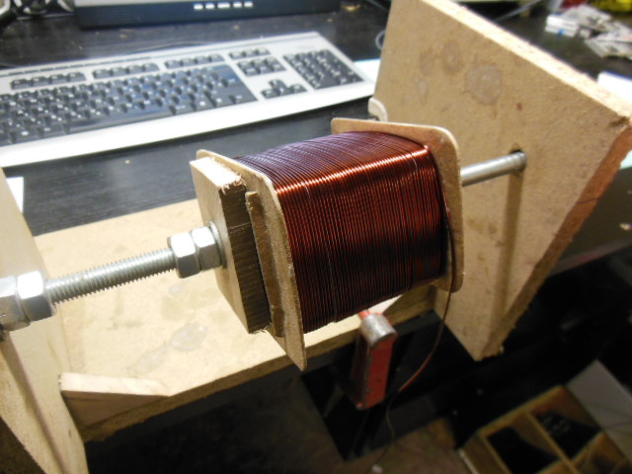

(#) q765 válasza q765 hozzászólására (») Júl 4, 2014 / 1
Készlettem.
7sor 38 menet. =347N
Kereken 2 kiló ment rá az egészre( prim+sec)...
Csináltam 110V-nál lecsatolást.
---Utólag gondolom==> jó lett volna a kiállásokat is lepapíroznom-- Csak nem lesz gond
Kíváncsi leszek, ha felfűzöm vasra..

(#) q765 válasza granpa hozzászólására (») Júl 4, 2014 / 1
Így a végére "kicsit" pontatlan lett. De megeszi a vasmag.
Granpa! Kösz.
Most tekertem életemben először! Jupiihh!
A hozzászólás módosítva: Júl 4, 2014

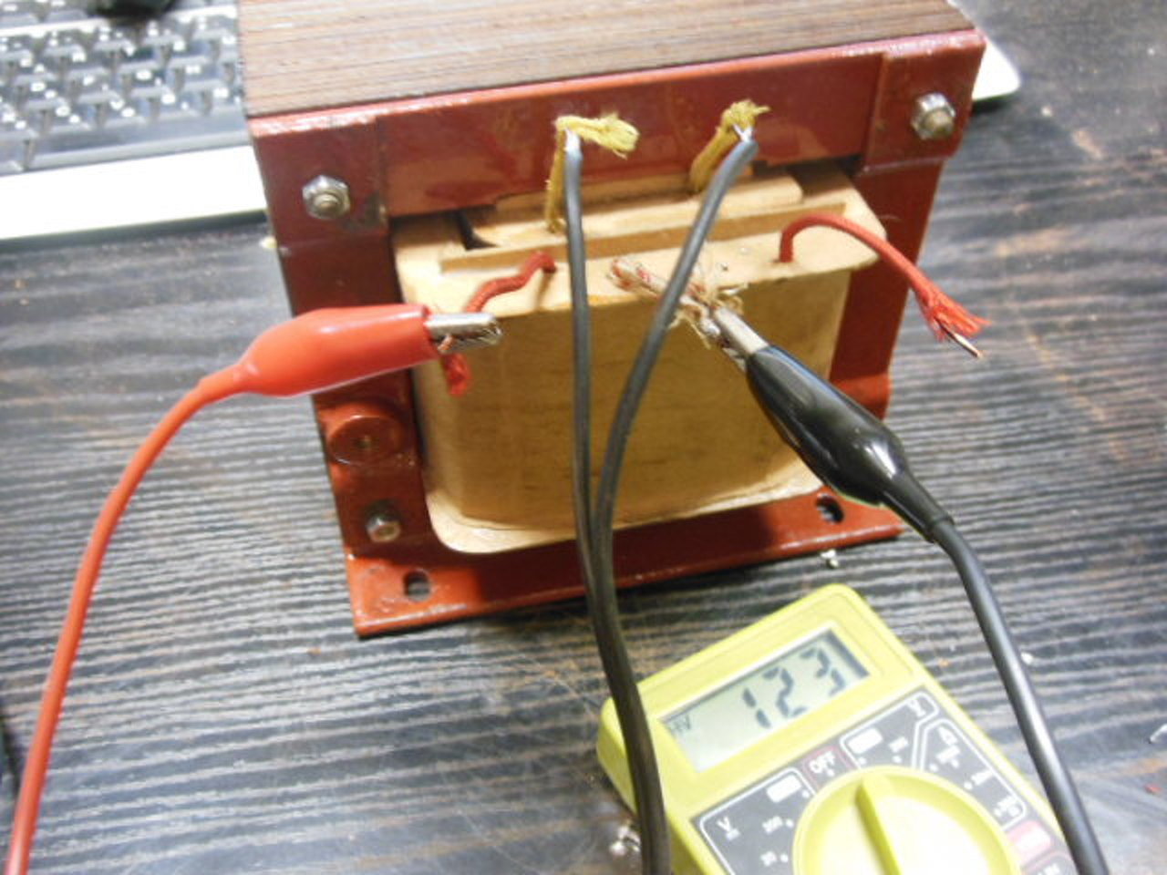

(#) q765 válasza q765 hozzászólására (») Júl 5, 2014 / 1
Jó egy trotty multim van.
Ami a lényeg a bejövő fesz 242V
Szekunder 1. 123V
Szekunder 2. 253V
Nem terheltem. Próbáltam megvágatni magam, de nem jutottam közelebb.
Szóval jó. De egyébként nem terheltem be a szekundert.

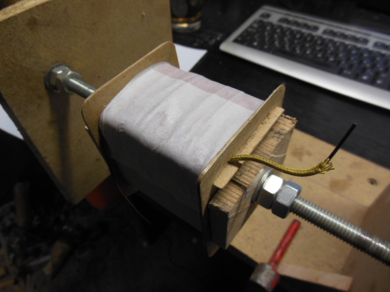

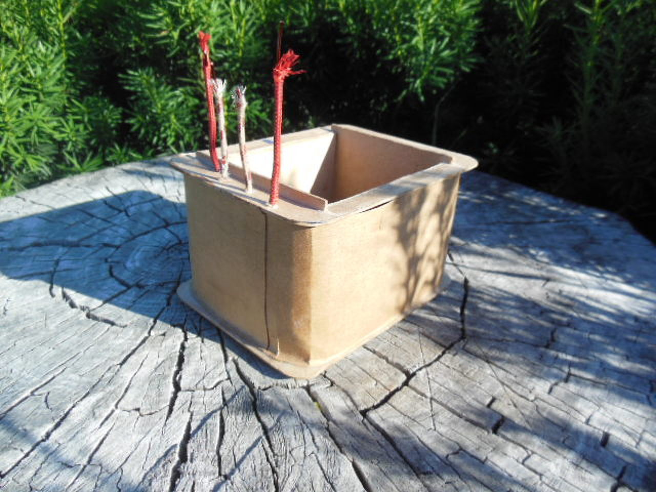

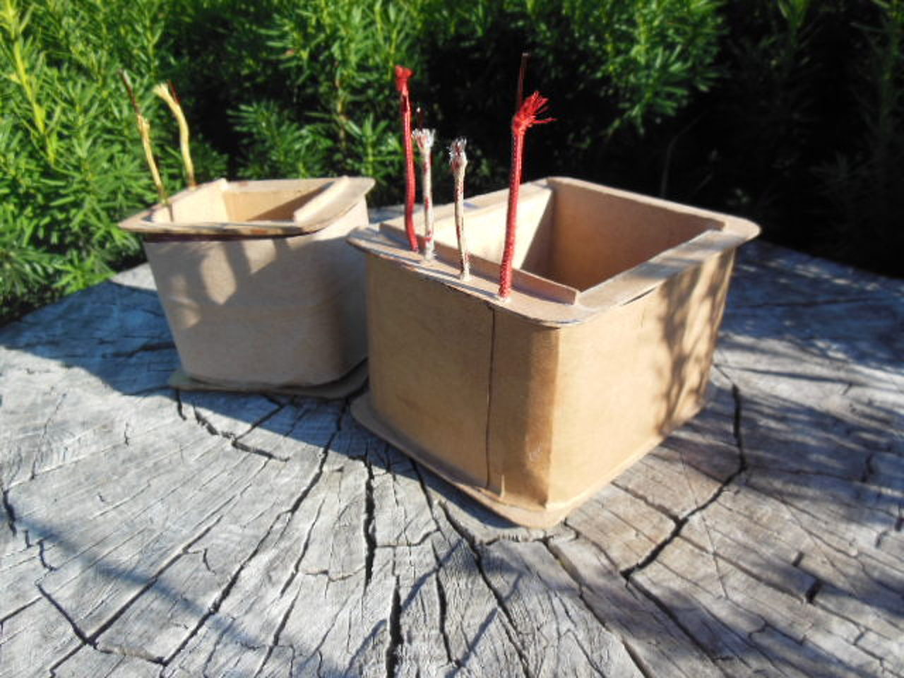

Egy annyi észrevételt engedj meg nekem, hogy néztem a képeket az elkészült csévéről, és úgy láttam, hogy a kivezetésekkel a későbbiekben gondod lehet majd. Az a probléma, hogy ha a menetek alatt húzod át a kivezetést, ez a DSCN3753 képen jól látszik, akkor ez melegágya lehet egy jó kis menetzárlatnak. Azt kellett volna csinálni, hogy a varniscsövet beviszed egész addig, amíg a kivezetés hajlítása kezdődik. Akkor nem tud érintkezni a két drót: a keresztbemenő kivezetés és a menetek. Tehát nem szabad így a meneteket ráfeszíteni a keresztbemenő drótra, mert lepattanhat a zománcszigetelés, és össze fog érni a két drót, ami menetzárlatot eredményez. Amúgy nagyon ügyesen megcsináltad, gratulálok az első trafódhoz. Csak majd erre figyelj kérlek legközelebb.
A hozzászólás módosítva: Júl 5, 2014
(#) q765 válasza Gery78 hozzászólására (») Júl 5, 2014 / 1
Írtam is utólag, hogy legalább húzhattam volna fölé egy kis papírt.
Remélem nem lesz gond vele. Max nem dobok rá egy 2kW csövest
Viccet félretéve szeretném, ha segítenétek kideríteni mekkora VA-s
Egyébként köszönöm, hogy írtál. Varniscsövet bontottam, úgyhogy szúk volt a készlet.
Izgi volt megtekerni. Mintha a NASa nek dolgoztam volna. Szerintem ez a tekercselés izgalmasabb, mint egy PIC Márcsak az ára miatt is
(#) Gery78 válasza q765 hozzászólására (») Júl 5, 2014 /
Ja azt nem olvastam. Inkább a hosszabb varniscső jobb ilyen esetben, mert az jobban szigetel mint a papír és vastagabb is egy kicsit. Seráfütty majd ha elromlik akkor újratekered.

Örülök, hogy kész van! A teljesítményt terheléses méréssel lehet meghatározni. Amikor melegedni kezd, ott a vége. Ez előbb fog bekövetkezni, mint a vaskeresztmetszetből számított. Minden adat, képlet rendelkezésedre áll. Először a számított fele-kétharmada terheléssel járasd, majd növeld fél óránként. Szigetelésmérés nem ártana. A (csetes)szlengtől, és egyéb ide nem illő szavaktól tartózkodj, mert dádá jár érte!
Ebből vasból (ha jól emlékszem ~900VA körül számoltam) 500VA-t kivehetsz (nem tudom, végül mennyire tekerted).
(#) q765 válasza granpa hozzászólására (») Júl 5, 2014 /
Holnap belerakom a házába és beterhelem. Feszültség értékek kb. a helyükön vannak?
