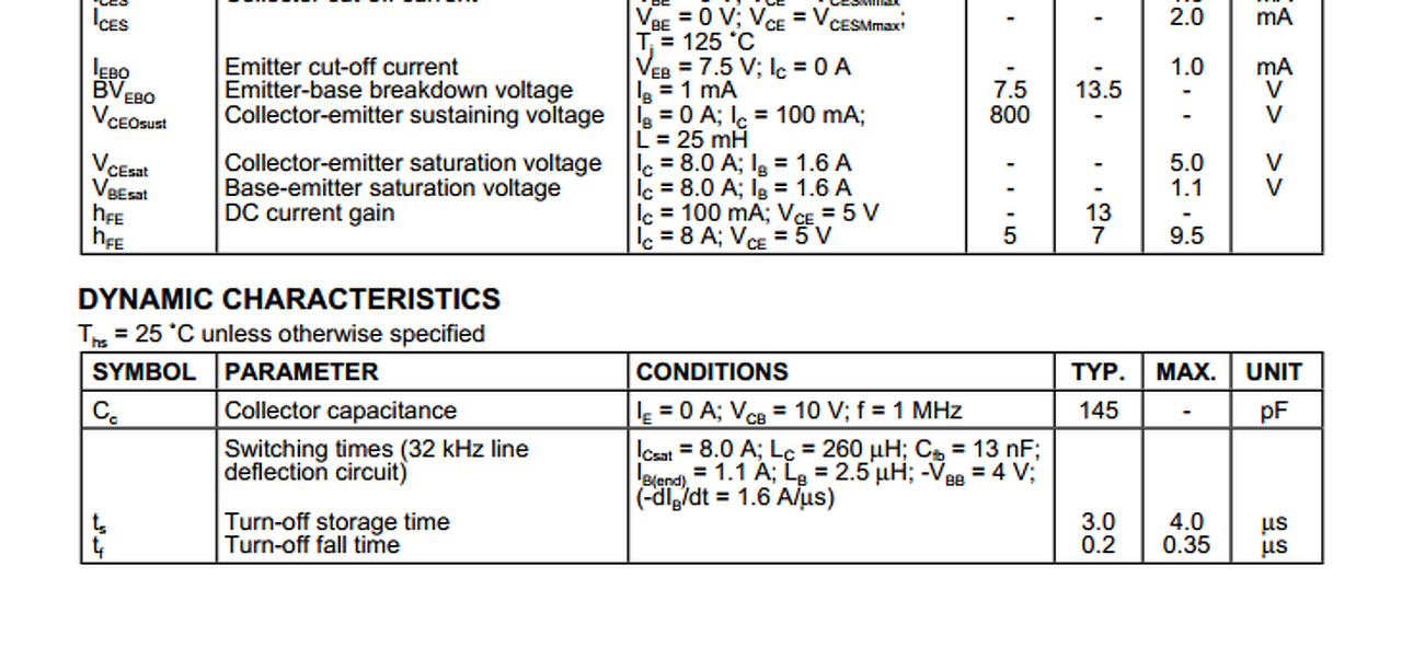

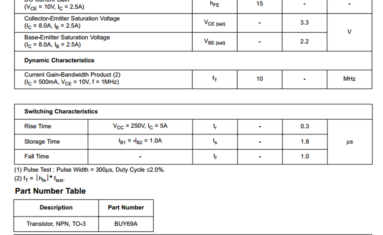

Egy kis segítséget szeretnék kérni.
A mellékletben van két tranzisztor adatlapja, és nem vagyok benne biztos hogy jól olvastam ki a kapcsolási idejüket. A kérdésem az lenne hogy a két tranyónak mennyi a kapcsolási ideje?
Az egyiken úgy olvastam hogy 32kHz ami (ha jól számoltam) 31.25us lenne? Ez létezhet?
Pontosan mennyi az az idő amíg megszakítja az áramkört, és 1s alatt hányszor tudja megszakítani?
(#) kadarist válasza Peet19 hozzászólására (») Júl 6, 2014 /
A "Conditions"-ban megadott feltételek mellett érvényes kapcsolási időket adják meg. Az egyes időparaméterek értelmezéséhez egy kis segédlet: Bővebben: Link.

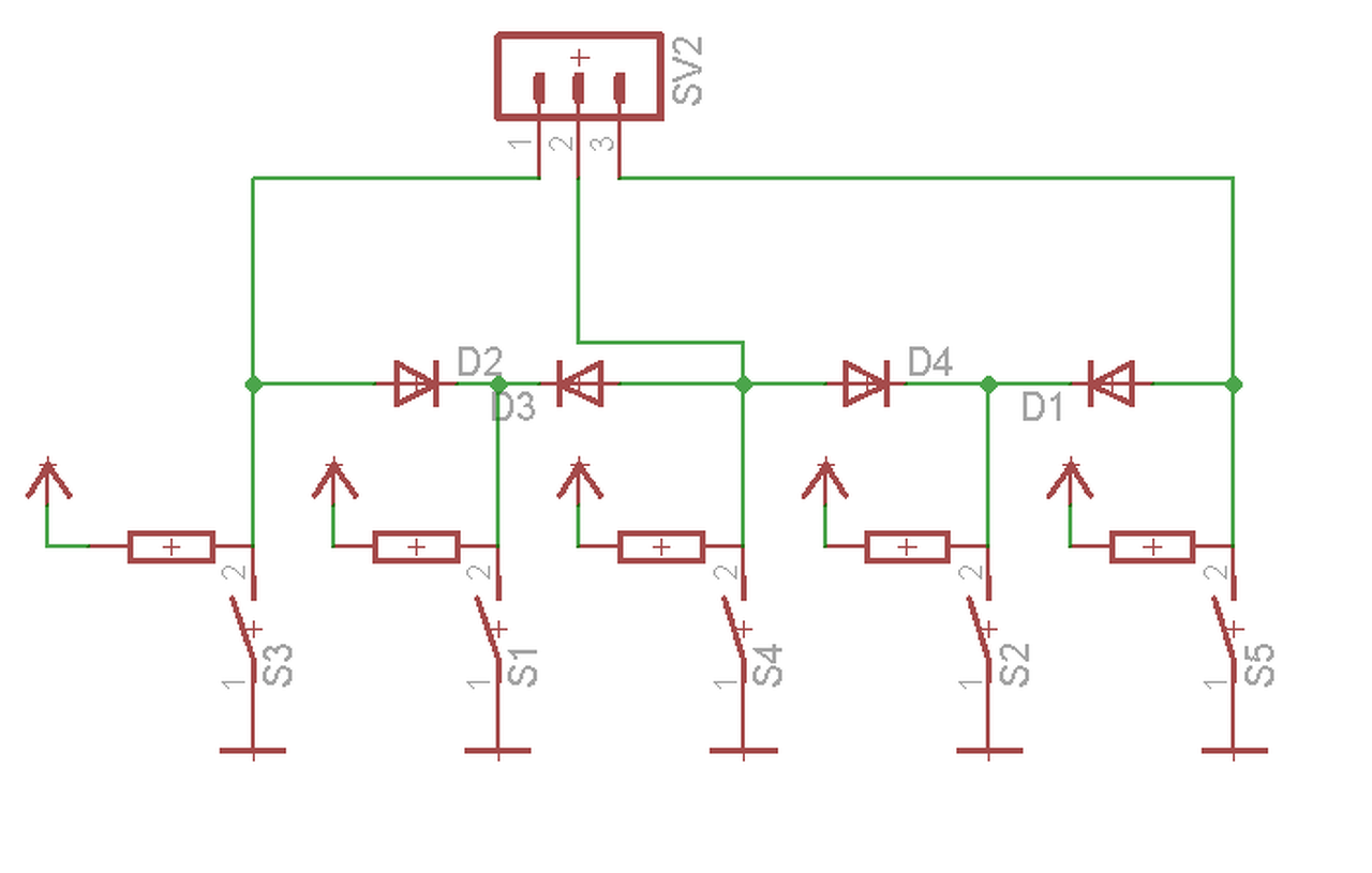

(#) holex hozzászólása Júl 6, 2014 /
Mikrokontrolleren spórolnom kell a kivezetésekkel. 5 nyomógombot akarok 3 kivezetésen megoldani. Működik ez a dolog amit kitaláltam? Nem okoz gondot az, hogy a logikai 0 a diódák feszültségesése miatt valójában 0,7V?
(#) proli007 válasza holex hozzászólására (») Júl 6, 2014 /
- Meg lehet oldani, ha nem gond, hogy nem tudod megkülönböztetni, hogy az S1 van nyomva, vagy S3 és S4 együtt.
- Felesleges 5 felhúzó ellenállást használni, mikor csak három port van. Elég a portlábon a három is (vagy a belső felhúzás)
- Használhatsz Schottky diódát is. De miért nem nézed meg a kontroller adatlapját, mit tekint logikai "L" szintnek?
(#) holex válasza proli007 hozzászólására (») Júl 6, 2014 /
A megkülönböztetés nem gond, egyszerre amúgy is csak 1 gombot kellene használni.
Ha a portlábhoz teszek felhúzót, akkor a D2 és D3 illetve a D1 és D4 közötti rész lebeg, az nem gond? Schottky dióda miért jó? Az alacsonyabb nyitófeszültség miatt? Én sima 4148-cal gondoltam, mert az van itthon jópár darab.
A hozzászólás módosítva: Júl 6, 2014
(#) eSDi válasza holex hozzászólására (») Júl 6, 2014 /
Nem igazán értem, hogy S1 és S2 állapotát, hogyan olvasod le. Viszont, ha van az egyik szabad kivezetésen ADC, akkor egy egyszerű ellenállás osztós megoldással, 1db vezetéken is megoldhatod a nyomógombokat.

(#) holex válasza eSDi hozzászólására (») Júl 6, 2014 /
S1 és S2-nél arra gondoltam, hogy ha megnyomom a gombot akkor a diódapárok közti részek földre kerülnek, kinyit vagy az első két dióda (s1-nél) vagy a másik kettő (S2-nél) és ezáltal pl. S1-nél az első két UC lábhoz kapcsolódó vezeték is földre kerül.
Miért volna gond, hogy "lebeg"? A felhúzó ellenállás és a diódák egy negatív logikájú VAGY kapcsolatot valósítanak meg.
Schottky? Proci? >> Adatlap! Nem csak kérdezni, olvasni is lehet..
