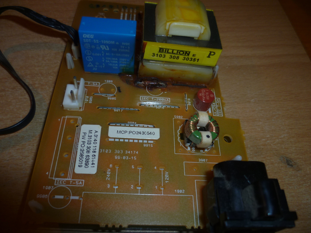

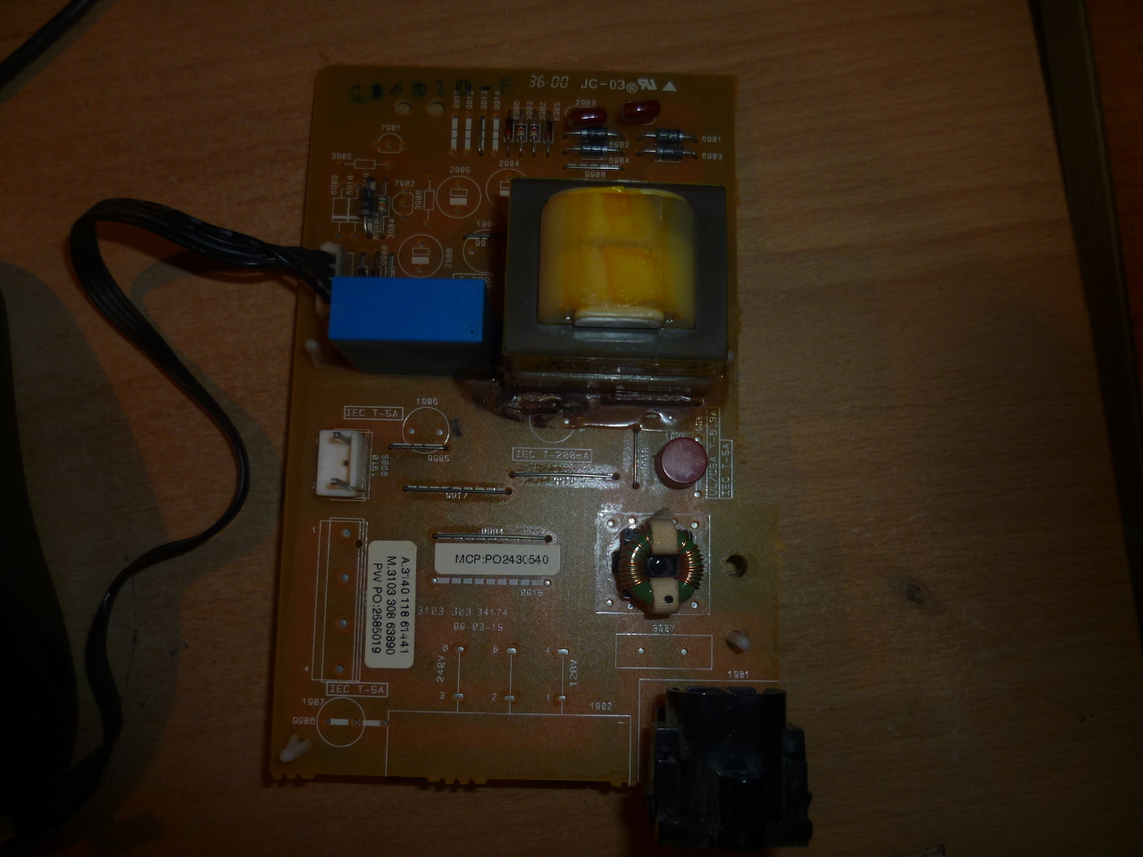

(#) riddler17 hozzászólása Júl 7, 2014 /
A mellékelt kép mutatja a NYÁK lemezt, ezen a lapon egy ellenállás szét lett égve. Színkódot nem lehet róla leolvasni ill. az értékét sem lehet megmérni. A panelon zavarszűrő elemek vannak és erre csatlakozik egy izmosabb trafó, melynek helye a a fehér tüskés csatlakozó. Ez egy Philips FW-P78 t. HIFInek a része. Mit javasoltok,milyen értékű ellenállásra cseréljem ki?

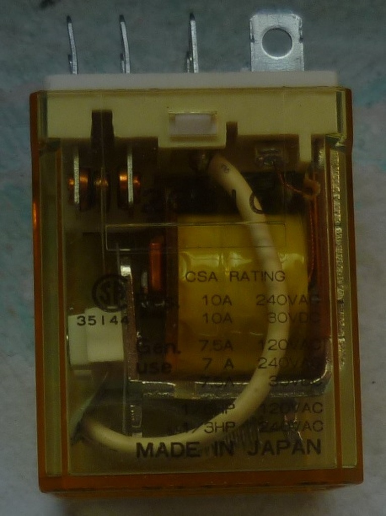

Másik kérdésem pedig az lenne, hogy van egy mágneskapcsolóm, a tekercsére 24VDC fesz. adva meghúz a relé. A tokozás oldalára viszont vannak írva 240VAC értékek is. Azok az NO és NC érintkezőkre vonatkoznak, hogy adott fesz. mellett mekkora áramot tudnak elviselni?

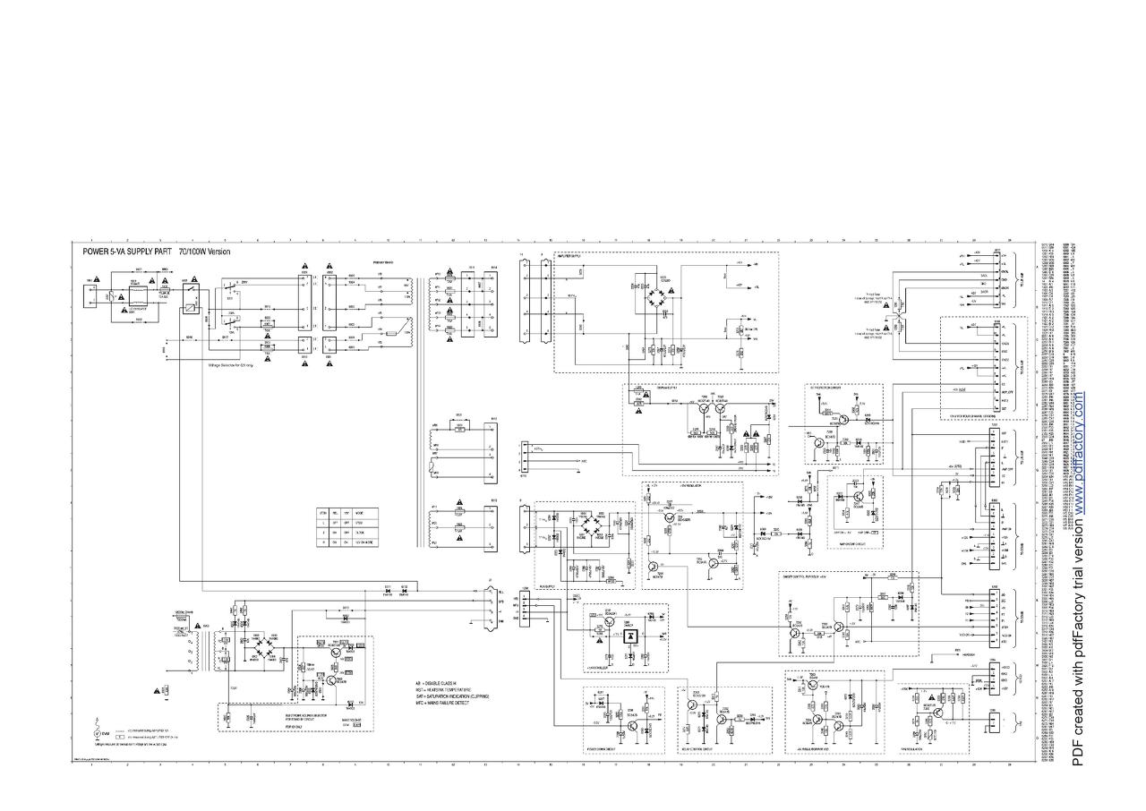

(#) eSDi válasza riddler17 hozzászólására (») Júl 7, 2014 /
Kapard le a ragasztót az alkatrész mellől. Nézd meg, hogy milyen pozíciószám tartozik, hozzá.
A mellékelt képről keresd ki az alkatrészt.
Vagy töltsd le innen a kapcsolási rajzát. Bővebben: Link
(#) riddler17 válasza eSDi hozzászólására (») Júl 7, 2014 /
Köszönöm a dokumentumot! Meg is van a kérdéses alkatrész,3908-as sorszámmal. Ez a 11. oldalon található rajz bal alsó sarkában van,a trafó primer oldalának a körében,470 Ohm és 120 Ohm értékben. Melyiket tegyem be?
Elég ramaty a minősége a rajznak, de én úgy veszem ki, hogy a 120 Ohm kell neked, mivel a panelen a 1903-as nincs beültetve. De legyen kéznél egy 470 Ohm-os is. Illetve jobb lenne, ha azzal kezdenél.
