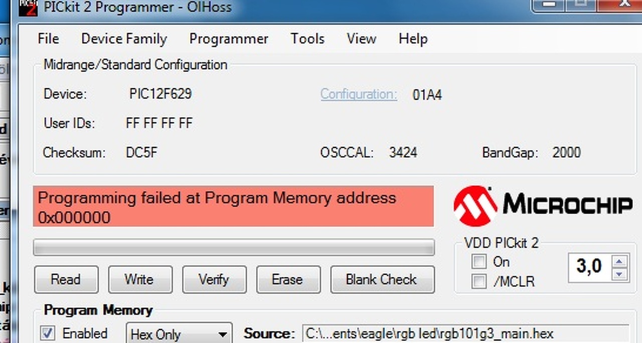

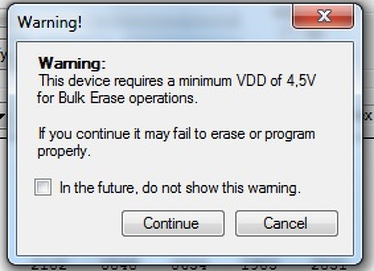

Kéne egy kis segítség. Még évekkel ezelőtt építettem egy PC2 klónt. Akkor leteszteltem, szépen működött is, így ment a fiókba. Mostanság lenne rá egy kis apróságom, amihez kéne használnom. Konkrétan egy pic12f629be kéne beégetnem egy hex filet, amit arra írtak. Na most szépen megy is a progi, fel is ismeri a csatlakoztatott ic-t, ki is írja hogy üres, meg a törlés is megy, de amikor rányomok az import hex és írás-ra, akkor ugyebár beugrik az első üzi amit csatoltam, majd írás nem történik, és kidobja a másik hibát. Ez annyi lenne, hogy akkor mellé kéne dobnom a tápomat, és arról kéne meghajtanom a vdd és vss lábakat mondjuk 5V-al? Segítsetek légyszi. Csak ezt az egy dolgot szeretném újra megtanulni egyenlőre. Köszönöm!
Ha a PICkit2 táplálja a kontrollert vagy a panelt, amire rá van forrasztva, akkor csak a Vdd -t kell 5,0 V -ra állítani.
Ha panelen van és a panel tápja 4.5V -nál alacsonybb, akkor kétféle megoldás lehet: o - A panel elviseli az 4.5V -ot és nem fogyaszt többet, mint 10.. 20mA, ekkor a táplálását le kell választani, a PICkit2 adja a tápot. o - Ha a penel nem viseli el a 4.5V -ot vagy többet fogyaszt, a kontrollert ki kell venni, vagy legalább az ICSP kivezetéseit leválasztani, csak a kotrollert táplálni a PICkit2 -ről a programozás ideje alatt.
A második képen látszik, hogy 3V van beállítva. Azt mondja a progi, hogy minimum 4,5V kell a törléshez... (Közben Zsolt mester megelőzött

hát 4,5V beállítás után PK2 Vdd voltage error jött ki, szóval akkor marad a külön megtáplálás gondolom én...
Köszönöm mindkettőtöknek!
Külső megtáplálásról gyönyörűen beégett a cucc.
