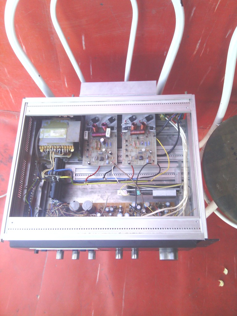

A srác akitől hoztam a végfokokat azt mondta,hogy 5 évvel ez előtt bontotta őket zene gépből. Az elektrolit kondikat kapásból kiszortam, de a többi kondenzátor nem bojgattam. Nem gondoltam hogy más kondi is hibás lehet a panelen.Most hajtottam meg tabról, két 40-es méllyel,és azt kell hogy mondjam, nagyon jó hangja van. Mostmár csak egy hangyszínszabályzót aggatok elé.Úgyis van itthon egy Sharp erősítőm, aminek halott az stk a végén.Azt elé csapom és kész is a mű.
Ha megvagyok dobok fel képeket.Üdv.:Roymen A hozzászólás módosítva: Jún 28, 2014

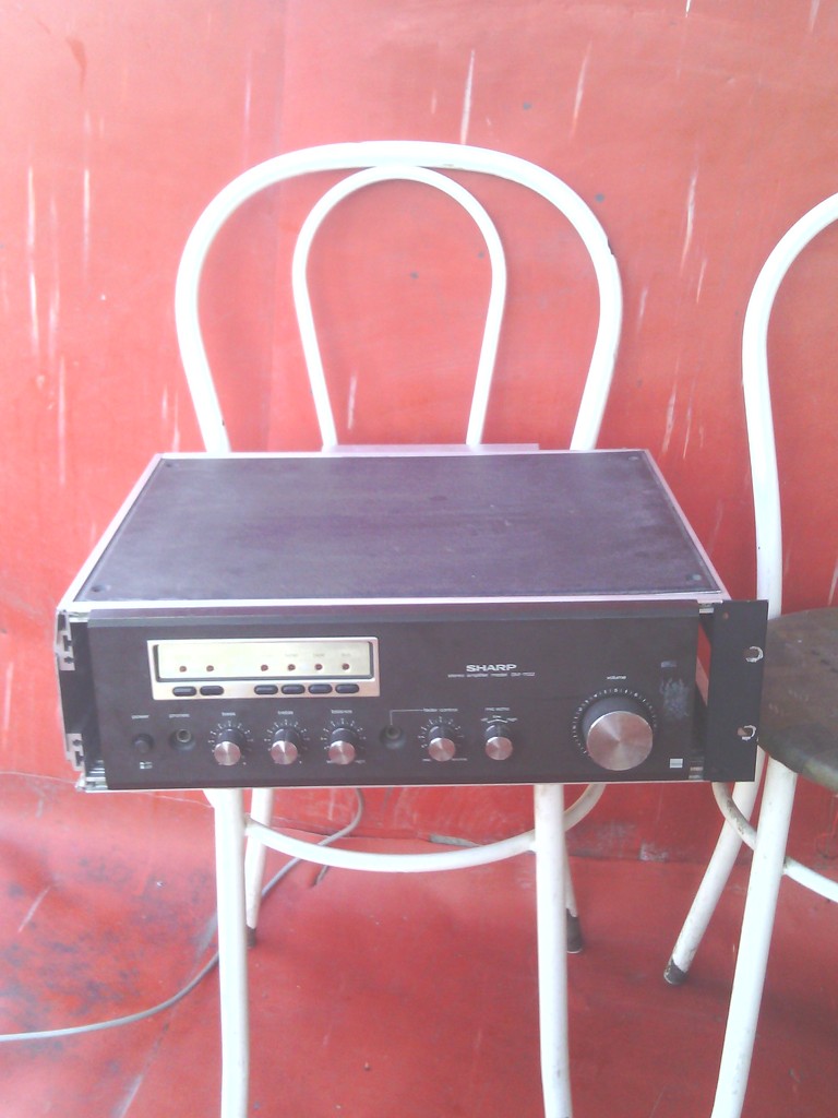

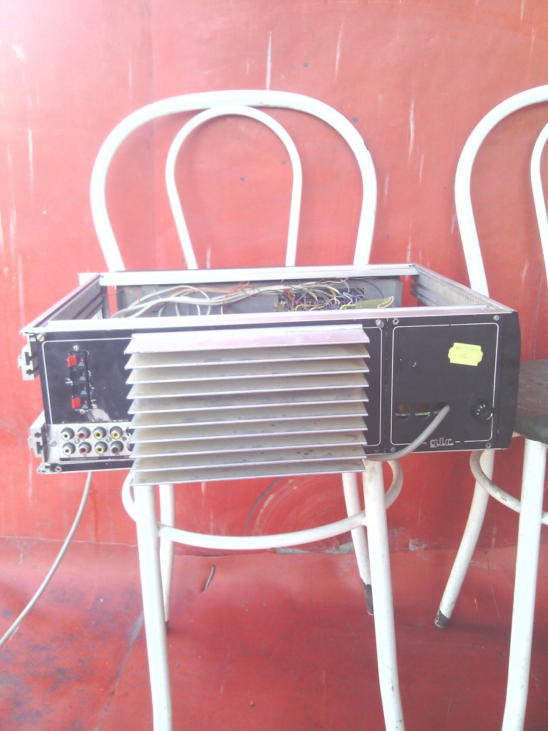

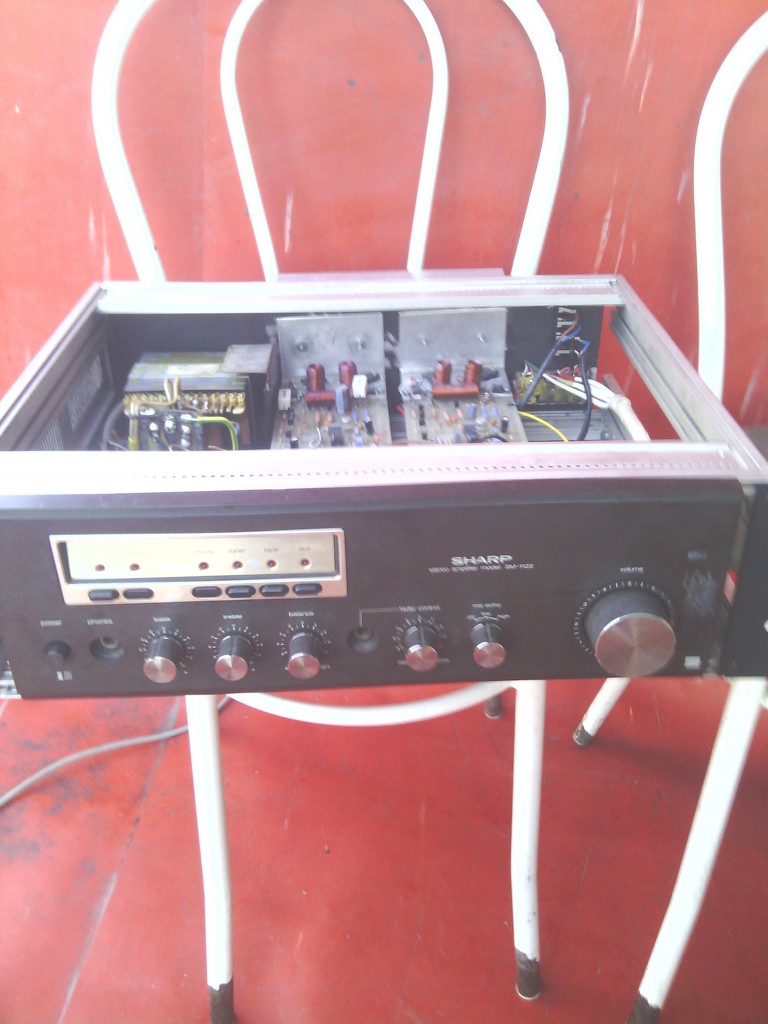

Egyenlőre így néz ki.A trafót majd arrább rakom,mert zúg egy kicsit az erölködő.A bemenetek is új helyet kapnak majd a hátlapon. Egyenlőre ennyire tellett tőlem mára.
Még két kép.
Ez aztán a csillagpontos táp-kialakítás, ja nem
Ha átkerül a trafó kialakítom,de küldhetnél nekem egy vázlatot hogyan csináljam meg,mert ezeket a finomításokat a Papám (tv-rádió szerelő volt) végezte gyerekkoromban az erősítőkön amit közösen csináltunk,és Ő már sajna nem tud segíteni nekem ebben. Előre is köszi a segedelmet.
Megtaláltam közben. Goggle a barátom.
A bemeneti földet nem kell elválasztani a táp földjétől? Én valami ilyesmire emlékszem. A hozzászólás módosítva: Jún 28, 2014
A mellékelt kép szerint kell eljárni. A puffermező korrekt kialakítása is fontos. Azt a képből nem tudom kihámozni. Ötleteket a földhurkos témából meríthetsz.
