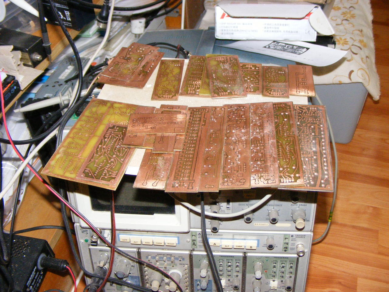

Oké, kinyomtattam creatorral pdf-be. Egy lay fájlban van, de külön munkalapon, így négy lapra kerültek. Mindegyik panel duplázva van a lapon, nincsen tükrözve, vagyis a lapon nézve - felülnézet látszik, a nyák másik oldala teliföld, ott nincs az eredetiben sem rajzolat.
Külön tetszik a leírásban, hogy a nagyfrekis furatgalván kiváltása egy 2-2.5mm luk, földoldalról rézfóliával befoltozva, és feltöltve forraszanyaggal, ez állítólag extrém kicsi földelési induktivitást eredményez. Ez az ötlet egyszerűen zseniális. (le is nyúltam)

Megjott a YIG, es ma nekiestem bemerni, nem is olyan egyszeru a helyzet, mivel semmilyen informaciom nincs sem a tapfeszultseg, sem a hangoloaramra vonatkozoan. 10mA fole nem engedtem elso korben a tranzisztor aramat (YIG oszci), es 369mA tekercs aram alatt semmilyen jelet nem produkalt, mar azt hittem hogy rossz. Ahogy a tekercs aram eleri a 700mA kornyeket, erosen leesik a tranyo arama, es a tapfeszultseget novelni kell, hogy ujra elinduljun az oszcillator. Egyertelmu hogy a tranyo tapjara is aramgenerator kell. A meresek alapjan ugy tunik, hogy 12mA tranzisztor aram mellett 369 --718 mA tekercsarammal at lehet fogni a 2.16 GHz - 4.16 GHz tartomanyt.Bővebben: Link

Igen, sőt ha minden jól megy jövő héten meglesznek az RF panelok is. És indulhat az alkatrészbeszerzés. Remek, ... Nem kis bátorság kell egy ilyen beröffentéséhez, adatlap meg miegymás nélkül. Ahogy látom, az összfogyasztás nem éri el a 3 Wattot, fűtés nélkül. Gondolom, van valami applikációd arról, hogy kell egy ilyet korrektül üzemeltetni, mert a oszci tápja és a hangolófeszültség ill. áramgenerátora komoly hatással van a jelminőségre.
Semmilyen konkret applikaciom nincs
Ezzel a labortappal ugral az egesz, a kepen is latszik, de nem csoda, meg 100nF sincs a tapfeszultseg labon. Szerintem egy jol stabilizalt tap es arra aramgenerator, meg egy muveleti erositos aramszabalyzas a tekercsre megteszi, es az FM tekercsre meg majd kerul a PLL amely szinten aramgeneratort fog vezerelni, ez vegzi majd keskeny savban a munka nehezet. Igen, a disszipaciot elnezve realisnak tunik a meresi eredmeny. Az FM tekerccsel nem is foglalkozom addig amig el nem keszul egy vezerles a fo tekercshez. Faziszajt tudok merni, az a legkevesebb az egeszben. A hozzászólás módosítva: Júl 17, 2014
