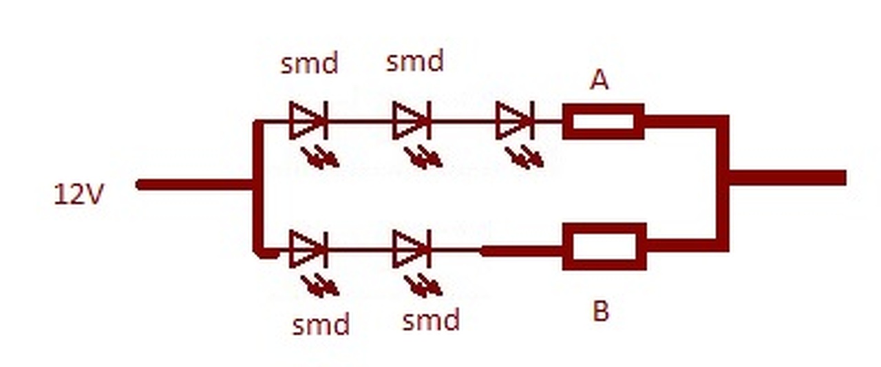

(#) djadji hozzászólása Júl 10, 2014 /
A következő kapcsolást kellene megcsinálnom. (egymillió elnézést a gusztustalan rajzért!)
A LED-ek, 2-2 SMD led, és egy sima, 3-2 sorba, és ezek párhuzamosan kötve. 12V-t fog kapni, és azt szeretném, hogy kb egyforma erővel világítson mindegyik LED.
Azt gondoltam, hogy ha az A és B ellenállás mértékét jól választom meg (3:2 arányban), akkor ez rendben is lesz, de úgy látszik tévedtem, mert mindig csak a 2LED-es ág világít, a hármas vagy nem, vagy csak alig-alig.
Valaki segítene nekem, hogyan is kellene ezt megoldani?

(#) gkari válasza djadji hozzászólására (») Júl 10, 2014 /
Ezt így csak azonos karakterisztikájú LED-ekkel lehet megvalósítani, tehát a 3. is ugyanolyan lehet, mint a többi.
(#) nedudgi válasza djadji hozzászólására (») Júl 10, 2014 /
A hármas ágon elméretezted az ellenállást.
(#) reloop válasza djadji hozzászólására (») Júl 10, 2014 /
Ellenőrizd magad ezzel a segédprogrammal!
A 12V-od nem esik le a terhelés hatására? Ugyan ezt eredményezi.
(#) proli007 válasza djadji hozzászólására (») Júl 10, 2014 /
Hello! Ez a 3:2 arány nem működik itt. Azt kell kiszámítani, hogy mekkora feszültség jut az ellenállásokra. Vagy is a tápfeszültségből le kell vonni a Led-ek nyitófeszültségének összegét. Majd az így kapott feszültséget osztani az árammal, amit a Le-eken át szeretnél folyatni. Így megkapod a szükséges két ellenállás értékét.

(#) djadji válasza proli007 hozzászólására (») Júl 10, 2014 /
Köszönöm mindenkinek.
Ha jól számolom, akkor 760 és 520 Ohm jön ki, egy egy ágra. Ez nekem nagyon kevésnek tűnik. Kísérletezgettem vele (ami azt jelenti, hogy próbálgattam mindenféle ellenállást berakni) és nekem az tűnt jónak, ha 15K és 10Kt raktam be. Ennél kisebbnél (2K) "szemre" nagyon erős volt a fénye a LEDeknek, ezért tettem nagyobbat (ez már egy fikarcnyit mintha halványabb is lenne, mint várnám). Nagyjából egyformán világít, ami nekem elegendő is.
Viszont a 700 és a 15000 között oltári az eltérés. Hol rontottam el?
(bevallom nem tudom pontosan a LEDek nyitófeszültségét, így 2,2Vtal számoltam)
Nem olvastad elég alaposan Proli hozzászólását. Van egy segédprogram LED paraméterek címmel.
