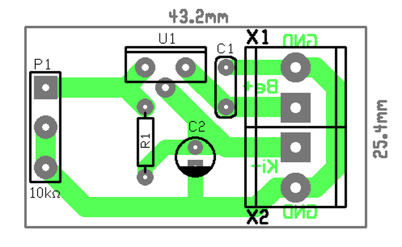

Három alkatrésznek nyákterv? Miért nem jó a próbanyák mint a cikkben?
Hello! De megrajzolni sem ördöngösség..
