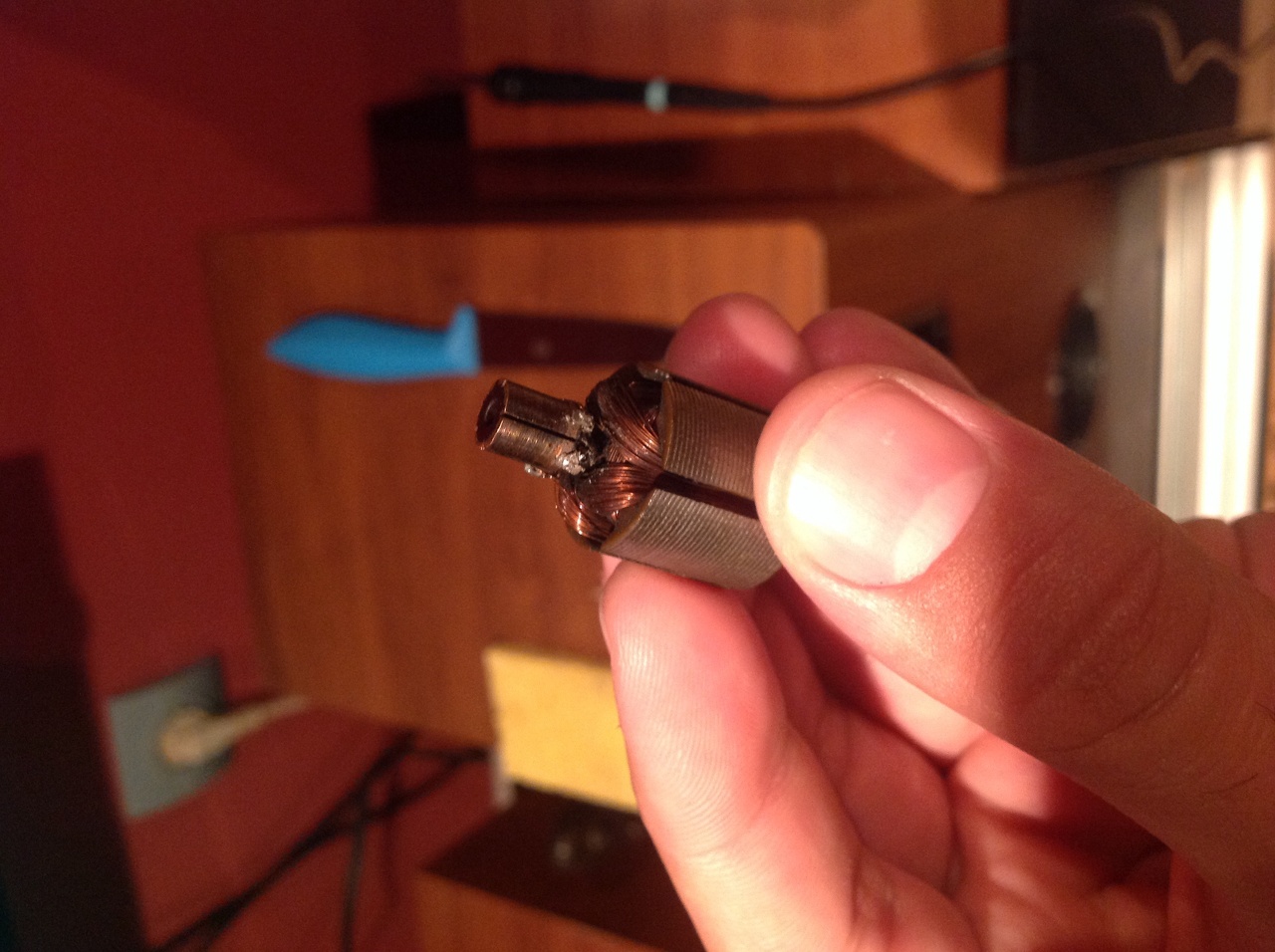

(#) Flashrider hozzászólása Júl 8, 2014 /
Egy olyan kérdésem lenne,hogy:
Volt nekem egy kicsi DC 12v kis villanymotorom. Ami egyszer csak alig akart müködni. Szétszedtem,és azt láttam,hogy elszakadt 2-3 vezeték onnan a forrasztásiponttól ami középen van. Probáltam ráfittatni a cint,de egyszerűen nem ragad rá....megcsiszoltam szép fényes,tenném rá a meleg cint,és nem ragad... Elszürkül,és itt megállt a tudomány. Mit csinálok rosszul? Vgay mit kéne megprobálnom? Köszönőm a segítséget!
(#) bbalazs_ válasza Flashrider hozzászólására (») Júl 8, 2014 /
Folyasztoszert, pl. gyanta. Van gyantas cin is. Egy foto sokat segitene.

(#) Flashrider válasza bbalazs_ hozzászólására (») Júl 8, 2014 /
Ezt kellene visszaforrasztani oda. Van folyasztószerem,kenjem be vele,és proba?
(#) ujfalusi válasza Flashrider hozzászólására (») Júl 8, 2014 /
Ne a cin legyen meleg hanem a kolektor ahova forrasztod. Olyan meleg legyen hogy azon olvadjon meg a cin.
Azzal nincs is baj,mert arra megy a cin. Csak a vezetékre nem tapad,és így nincs meg a kötés.
Azért olyan nincs. A vezetéket fémtisztára pucolod, pákára egy kis friss gyantás cin felmelegíted a huzalt, majd beónozod.

(#) elektroncso válasza Flashrider hozzászólására (») Júl 8, 2014 /
Szia azért nem akar a vezeték beónozódni, mert szigetelt. Lakk szigetel. El kell távolítani róla a lakkot és akkor már lehet is forrasztani.
