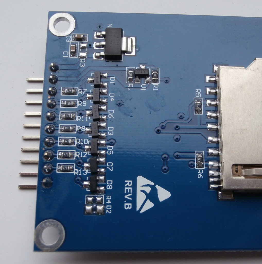

Idézet: „hogy érted, hogy direktbe kötve nem működik?” Úgy, hogy a digitális I/O jelszintek sem stimmelnek: az Arduino 5 V körüli kimenőjele esetleg megárthat az SD kártyának, vagy fordítva: az SD kártya 3,3 V körüli kimenőjele túl alacsony ahhoz, hogy az Arduino magas szintnek érzékelje.
A képen látható kártyán például minden adatvonalnál egy-egy szintillesztő található, ami megoldja ezt a problámát.
icserny válasza (Felhasználó 15355) hozzászólására (») |
Júl 24, 2014 |
Idézet: „Nincs rajta ellenállásosztó?” Miért is volna?
silent15 válasza (Felhasználó 15355) hozzászólására (») |
Júl 24, 2014 |
Ahogy nézem nincs rajta ellenállásosztó ,azok csak felhúzó ellenállások.
Kép
Esetleg, megpróbálnám a szintillesztést, mivel lehetne a legegyszerűbben megoldani? A hozzászólás módosítva: Júl 24, 2014
