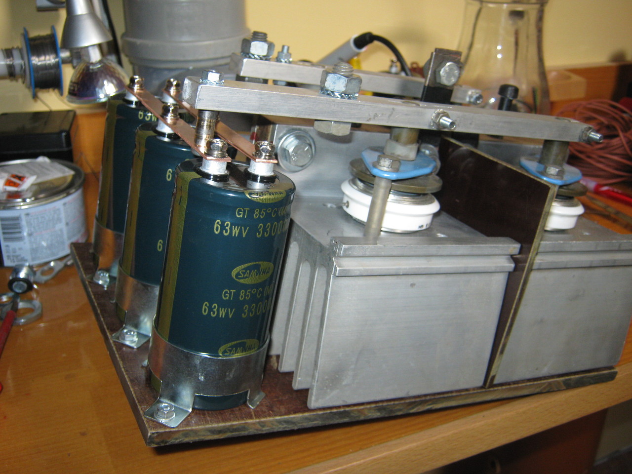

Elkészültem a co egyenirányításával, jó combos lett. A pozitív ág azért nincs bekötve, mert mpisti javaslatára töltéskorlátozót kellene betenni a kondenzátorok kímélésére, mpisti induktív korlátozást ajánlót, de ennek ellenére én inkább próbálkozok egy 0,5-1R 2500-3000W os ellenállással amit több kantálhuzal összefogásával fokom elérni és egy direkt erre a célra készült kerámiatestre fogok feltekerni, remélem beválik, majd kiderül.
(#) Phile80 válasza Melphi hozzászólására (») Júl 14, 2014 /
Hogy fog a hűtőbordák lamellái között áramlani a levegő, ha lezártad őket egy bakelit lemezzel?
(#) Melphi válasza Phile80 hozzászólására (») Júl 14, 2014 /
A felvetés jogos, megoldás van! Tervben van hogy a lamellák között telibe kivágom, igazából a bakelitnek nem sok értelme van, de odakerült lehet hogy be sem fogom tenni, mert légrés megvan.
A hozzászólás módosítva: Júl 14, 2014
A kondenzátorok irányából áramoljon a levegő a hőtőbordák felé, mert úgylátom csak 85 fokosak az elkók. Hamar képesek megfőni egy nyári napon. Csodálkozom hogy csak 85 fokosat vettél 105 fokos helyett, mert annyira túlméretezel mindent, (mint pl a 99000µF kapacitást) ezt meg pont nem vetted figyelembe.
(#) Melphi hozzászólása Júl 14, 2014 /
A gond csak annyi avval amit mondtál, hogy ekkora kapacitásnál már nem igazán kapni 105C'-t
Én a TME nél vettem a kondit, de még a 30000ft-os Xaxon kondi is csak 85 fokos.
Amúgy a kondenzátorok pontosan a ventilátor elé lesz rakva, így lett tervezve.
Már hogyne lehetne. Én csak 105 fokosat építek hegesztőgépbe.
Most ezt dobta a gép.
Akkor ezek szerint befelé fogod fújni a levegőt, ami a rosszabbik megoldás, főleg úgy hogy a kondenzátorokkal majdnem teljesen elzárod a levegő áramlását a hűtőborda felé.
Nem, ami a kondik előtt vannak ventilátorok azok elszívnak és kifújják a a szabadba a meleget.
Mivel arra jutottam hogy a két ventilátort az elejébe teszem, egymás főlé csak eltolva hogy teljes szélességbe és magasságban szívjon.
De lehet hogy leveszem a kondenzátorokról a zsugorfóliát, hogy az se fogja fel az alu test hőleadását.
Értem. Akkor ezek szerint a hűtőbordákon keletkező hőt rászívod a kondenzátorokra...
4db 350A es diódán nem hinném hogy olyan nagy hő keletkezik.
Szerintem inkább nézd meg, hogy a gyári gépekben hogy vannak elrendezve.
(#) Melphi válasza Melphi hozzászólására (») Júl 14, 2014 /
De ez csak annyi, hogy fordítva teszem be az egyenirányítást és már jó is.

(#) Melphi hozzászólása Júl 15, 2014 /
Elkészült az ominózus kondenzátor töltőáram korlátozó,1,5R 2,5mm-es fűtőhuzalból.
Szerintem egész jól sikerült
(#) Baliisti válasza Melphi hozzászólására (») Júl 15, 2014 /
Lehet kapni csak drága.
(#) mpisti válasza Melphi hozzászólására (») Júl 15, 2014 /
Ez biztosan jól sikerült-csak hegeszteni nem fogsz tudni vele. Egyrészt a 2,5mm átmérőjű fűtőhuzal(kanthal) terhelhetősége jó esetben 25-30A tartósan. Arról már nem is beszélek hogy a hegesztőáramkörben az 1,5 ohmos soros ellenállás csak mekkora áramot enged kialakulni, de ennek kiszámításához ott az Ohm törvény.Te hegeszteni szeretnél és nem a dobozt melegíteni.Töltőáram korlátozásra ennek a tizede is elég lett volna. A töltőáram korlátozására elég lett volna a trafód szekunderével azonos keresztmetszetű huzalból készített 6-8 menetű légmagos tekercs. De azt hiszem ez már korábban is szóba került, s akkor nem esett szó kanthal huzalból készült ellenállásról. Ez a tekercs egy valamire lesz jó. Ha a fojtó lengései károsan módosítják a hegesztőáramot, akkor a fojtóval párhuzamosan kötve ez megfogja a lengést. Másra sajnos nem jó.

(#) Melphi válasza mpisti hozzászólására (») Júl 15, 2014 /
Rendben mpisti, maradok annál amit megbeszéltünk, és elfelejtem az ellenállást.
