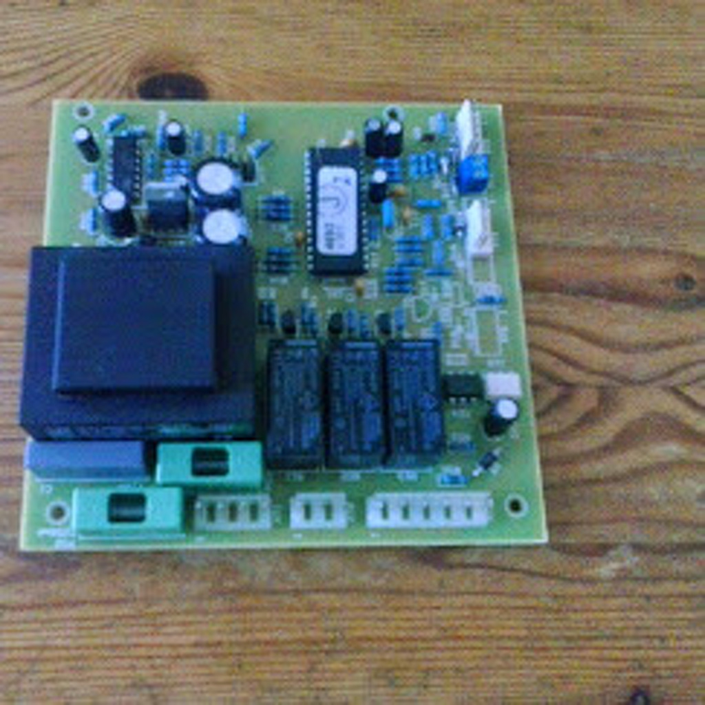

Van egy Renova mini hibás főpanelem a hibajelenség hogy nem indít, egyet kattan és ennyi nem ír ki semmilyen hibát egyszerűen csak nem indul el vele a kazán, (le lett tesztelve másik kazánban, ugyanazt a hibát produkálta) van valakinek valami ötlete hogy érdemes-e javítani?
Kondikat kicserélve működhet?
(#) merciabc válasza renovaproblema hozzászólására (») Júl 16, 2014 /
Cseréld ki a kondikat,és a reléket nézd meg hogy rendesen zárnak-e?!
(#) Gombszem válasza merciabc hozzászólására (») Júl 16, 2014 /
Ezeken kívül a hálózati trafót (nagy kék kocka) is.
Ha ezek nem jönnek be, marad a profi javító. Kidobni kár a panelt, szinte biztos, hogy javítható. Volt itt a Fórumon valaki, aki evvel foglalkozik.
(#) renovaproblema válasza Gombszem hozzászólására (») Júl 16, 2014 /
Na az jó lenne mert én nem értek hozzá(a rolót előbb megtalálom mint a relét és elektronikai szervizbe vinném ahol már javítottak nekem gyújtópanelt, csak ez bonyolultabbnak tűnik..
(#) toro válasza renovaproblema hozzászólására (») Júl 16, 2014 /
A középső relé nem "visz" át. Csere.
(#) merciabc válasza Gombszem hozzászólására (») Júl 17, 2014 /
