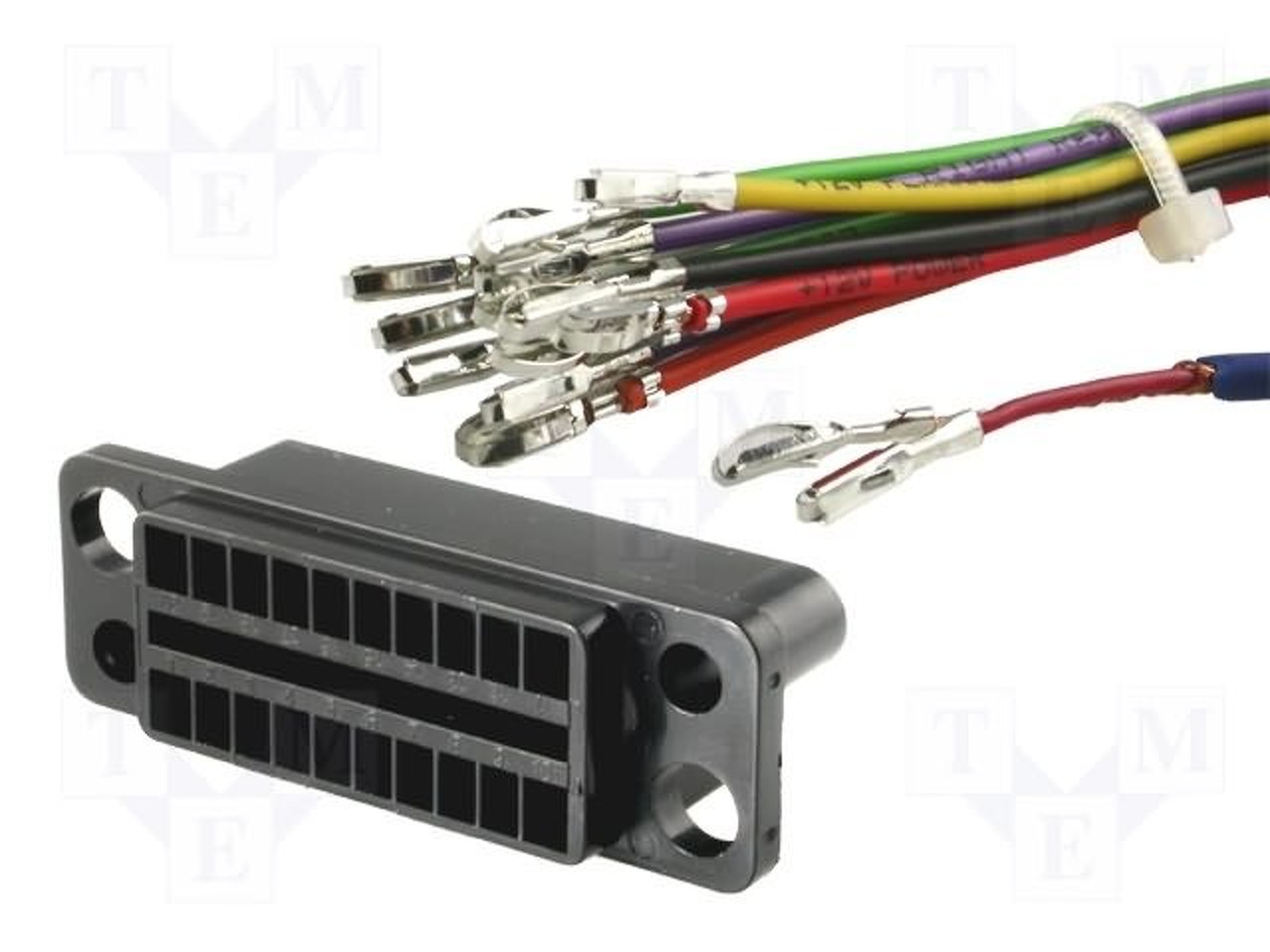

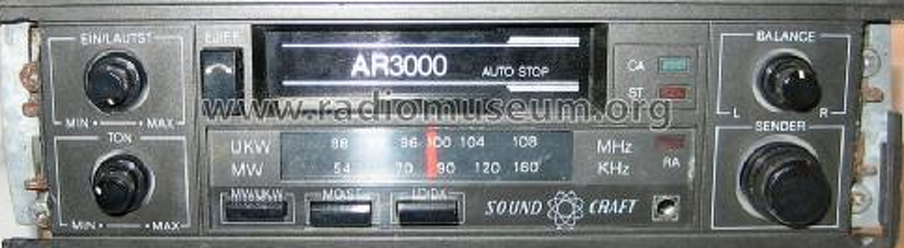

(#) eyess válasza Georginho hozzászólására (») Jún 28, 2014 /
És a Conrad után esetleg valami szám?
Apropó ez a készülék milyen is lenne .CD rádi , vagy csak rádió ?
A hozzászólás módosítva: Jún 28, 2014
(#) Georginho válasza eyess hozzászólására (») Jún 28, 2014 /
Után semmi szám nincs, viszont felette van 1-2. Ez egy régi kazettás rádió lenne.
Ok pill . szétnézek.
Nem tudom talán ő lenne az ?
Ez messze áll tőle. Róla lenne szó. Egyébként ilyen csatlakozót állítólag ezekben használnak: Damis, Electra, Satellite, Thomsonic, Ultravox
Ok meg lesz lassacskán .Amint látom az elején van amin el lehet indulni mégpedig ahová a kazettát kell betenni .Ami azon az ajtócskán van , ha leírod , lehet , hogy meg is lesz .
CEH-8902 RDS, egyszer már írtam ezt.

(#) titi válasza Georginho hozzászólására (») Jún 28, 2014 /
Anno az olcsó piacos magnókon volt ilyen ilyen csatlakozó, és amint már írták, ahány tipus, annyi féle bekötés.
Viszont a doboz tetején általában rajta volt a bekötés.
Ha ez nincs meg, akkor a színek alapján meg lehet tudni, vagy ha felnyitja az ember, és belenéz.
Támpontnak: A szürke és a zöld a két hangszóró, fekete a test, piros a +12V.
Bár itt nem látok feketét, lehet itt a barna (vagy mi) az.
Szerintem a csatlakozó másik felében lévő két vezeték pedig az antenna meleg pontja és a földje.
