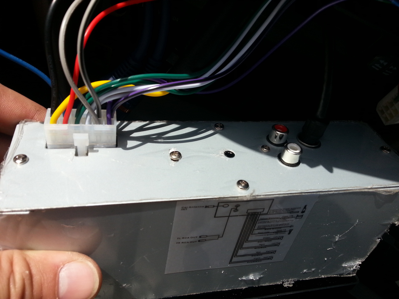

Sajna akad egy kisebb gondom, melyhez a segitségeteket kérném.
Vettem egy új fejegységet a kis kocsimba, kicseréltem annak rendje és módja szerint (nem vagyok egy szaki, de összehoztam )
A radioban van AUX, USB, és memoria kártya olvasó.
A problémám az, hogy akár melyiket hallgatom, mindig hallani a radiot :S
És mivel ez még nem elég a boldogságomhoz, igy a jármü sebességével arányosan sipolo hangot is ad, hogy bisztos jól érezzem magam.
Igy lesz 1 zeneszámból egyszerre 3
Ha a rádiot hallgatom, csak az szol meg a sipolás.
Találtam valami árnyékolási tanácsot az elözzö hsz-ekben, de sajna nem értettem :S
Ehhez kérnék egy kis segitséget.

A rádió tipúsát, esküszöm neked nemtudom. ez egy annyira olcso kategoria, hogy még a márkanév vagy a serial szám nyomtatási festékén is sporoltak! És ezt most tok komolyan. A bekötési rajzot még ma meglesem ( mármint azt letudom irni hogy melyik szin melyikhez megy , remélem elég )
(#) Pixi válasza Lucky1989 hozzászólására (») Jún 22, 2014 /
Akkor lehet ott a baj, hogy a legolcsóbbat vetted meg! A noname rádióktól nem kell sokat várni, és az hogy hallod a rádiót más forrás mellett is, az a rádió hibája, ha garis vidd vissza, mert az 100% nem bekötés hiba.
(#) Lucky1989 hozzászólása Jún 22, 2014 /
Én is arra gondoltam hogy maga a rádio a baj, de gondoltam mielött veszek egy ujat, megnézetem a bekötését. Az a helyzet hogy én külföldön élek jelenleg. Végigjártam 6 auto szerelöt, ebböl 4 nem foglalkozik rádioval, 1 nek gőze nem volt arrol, hogy léteznek a világon kábelek is, az utolso meg aztmondta nemtudja mi a baj, de adjak rá hangot, azt akkor kész is :S
csináltam pár képet, nem egy szakszerü bekötés, de én csináltam egyedül
Ha aztmondjátok hogy a bekötés jo, akkor sztem uj rádio lesz, ha valamit esetleg elszurtam ( eléggé lehetséges) akkor megprobáljuk javitani

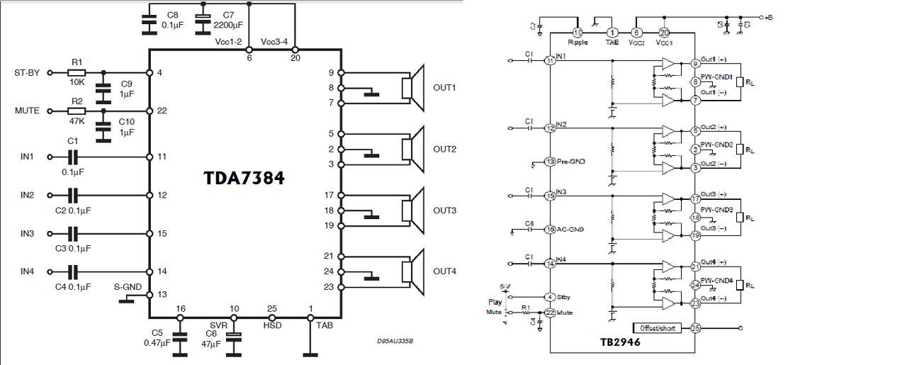

Kaptam egy Lg LAC2900RN autórádiót. Gondoltam kipróbálom először itthon pc tápról. Bekapcsolni bekapcsolt rendesen. De a cd-t nem olvasta be. Majd kipucoltam és már jó lett. Aztán próbálnám ki, hogy milyen hangja van. Erre meg sem szólalt. Végfok hibás, vagy csak azért nem szólt mert alacsony volt neki a 11V táp? (ennyit ad le 12V-on a tápom.)

(#) martin96 válasza martin96 hozzászólására (») Jún 26, 2014 /
A végfok ic az kap bemeneti jelet. De a kimenetein nincs semmi jel. Ahogy nézegettem kb 1V van rajtuk a földhöz képest.
A hozzászólás módosítva: Jún 26, 2014
Tönkrement volna a végfok ic?

Nos ahogy megnéztem a képeket a bekötés nem lesz jó.
Ugyanis több elkötés is van.
A sárgát összekötötted a szürkével ami nem jó , aztán ha jól látom az egyik lilát meg a pirossal.
Teljesen köss le minden , és leírom , hogy kösd össze.
Azt nem tudom milyen készülékről van szó , tehát négy hangszórós , vagy csak a két első hangszórót használtad a kocsiban stb stb stb .
De külön kell választani a kocsi hangszórókat , és az egy hangszóróhoz menő vezetékeket megjelölni , így fogod tudni melyik melyik.
A rádiós magnó kimenetei közül is ahogy nézem a szürke , a zöld, és a lila színű vezetékek mennek a hangszórókhoz itt is lehet kettő , vagy négy hangszórós kimenetű a készülék.Ezeket a kimeneteket is elválasztva , vagy egy szürke , és egy lila , vagy szürke zöld vezetéket összefogni szigetelő szalaggal , ami mondjuk az egyik hangszóróhoz megy stb .
A kocsi felől jövő vezetékek közül valószínű lesz egy állandó +12 volt az a vezeték megy a sárga színű vezetékre ami azért kell , hogy a beállítások ne törlődjenek.Aztán ugyancsak a kocsi felől kell egy megint csak +12 volt , de ez akkor jelenik meg valószínű a piros vezetéken , ha a gyújtás kapcsolót be kapcsolod .Ezzel helyezed úgymond bekapcsolt helyzetbe a készüléket. Ez a rádió piros vezetékével összekötendő.A készülék fekete vezetéke a gnd , vagy test ez jól van a barnával összekötve , illetve a kocsi vázához fogatva a rádió külső háza , ezt nem tudom milyen megoldással fogatódik fel.Antenna az gondolom egyértelmű .
(#) eyess válasza martin96 hozzászólására (») Jún 26, 2014 /
Elképzelhető igen , hogy tönkre ment.
(#) martin96 válasza eyess hozzászólására (») Jún 26, 2014 /
Akkor, ha kicserélném valószínűleg fog majd szólni?
A tda7384/6 kompatibilis tda7850/1-esekkel? Nem tudom milyen ic van benne annyira nem szedtem még szét, de ha jó lesz bele a 7384 szívesebben költenék rá 1400-at, minthogy 300-ret.
Ha kicseréled jó lesz .Persze tudni kell pontosan tényleg , hogy milyen végfok is van benne.
Elvileg egy tb2946-os. Bővebben: Link
stand-by-nál és a mutenél 5V van. Viszont a 10-es lábon 0V. Ha jól értelmezem a szöveget itt jó esetben 10-nek kéne lennie.
Igen 10 voltnak , de ez nem állandó .Viszont a végfok kimeneteken bármelyikről is legyen szó a mindenkori tápfeszültség felét kellene mérni kb.
Igen tudom, hogy a felének kéne ott lennie. De csak 1 V van. Kivéve az out1-et. Az egyiken 7 és fél a másikon meg 5V van. Egyébként az az ic helyettesíthető tda 7384-el? Néztem azt a tb-t, de csak ebay-en kapni. (Viszont 5db kerül 3000-be)
Amint látod megegyezik a bekötése mind a kettőnek .Viszont a TDA 7384 nek valamivel kisebb a teljesítménye.
(#) martin96 válasza eyess hozzászólására (») Jún 27, 2014 /
