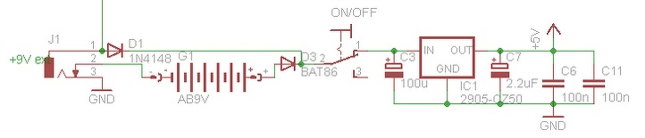

A mellékelt kapcsolásban a BAT86 típusú diódát helyettesíthetem-e 1n4148-al?
Köszönöm a segítséget.

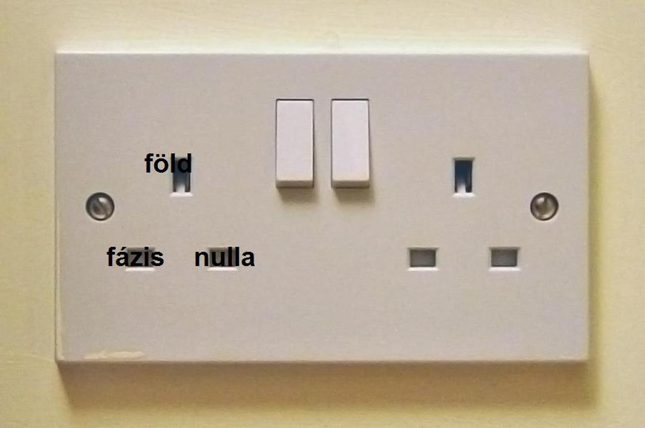

Hali. Ciprusra utazok, vinnék magammal egy itthoni hosszabítós elosztót, de a végére egy angol dugót kellene csinálnom, viszont nem tudom a bekötését. Hogy van ott a fázis-nulla?
(#) mikrokapcsolo válasza jdani hozzászólására (») Júl 18, 2014 /
Ha jól tudom, azokban a dugókban van egy biztosíték is. A biztosíték a fázis, egyébként, ha hátulról nézed, a bal oldalon van a fázis, ez olyan íratlan szabály. Itthon ugye fordítva is be tudod dugni, azaz a másik végén a te eszközödet bárhogy be tudod dugni, szóval szinte mindegy, hogy hova kötöd.
(#) nedudgi válasza jdani hozzászólására (») Júl 18, 2014 /
(#) jdani válasza mikrokapcsolo hozzászólására (») Júl 18, 2014 /
Így?
Pont ordíva! A csatlakozót kell hátulról nézni. Vagyis a fázis-nulla legyen megcserélve. De ha megnézed majd a csatlakozót, amit rá szeretnél tenni, lesz benne egy bizti. Oda kösd a fázist, de mint írtam, a másik vége miatt elvileg lényegtelen.

Nem mindegy? Hosszabbítót csinálsz, aminek a másik végén levő dugaljban akkor fordítod meg, amikor akarod.
Lehet kapni univerzális utazó csatlakozó készletet, mielőtt elindulsz, szerezd be, legalább nem fog meglepetés érni.

Nekem ugyan nem kell ilyen átalakító/kábel/bármi, én jdani-nak írtam, de azt is, hogy végülis mindegy, hogy hova van kötve, de úgy a szabványos.
