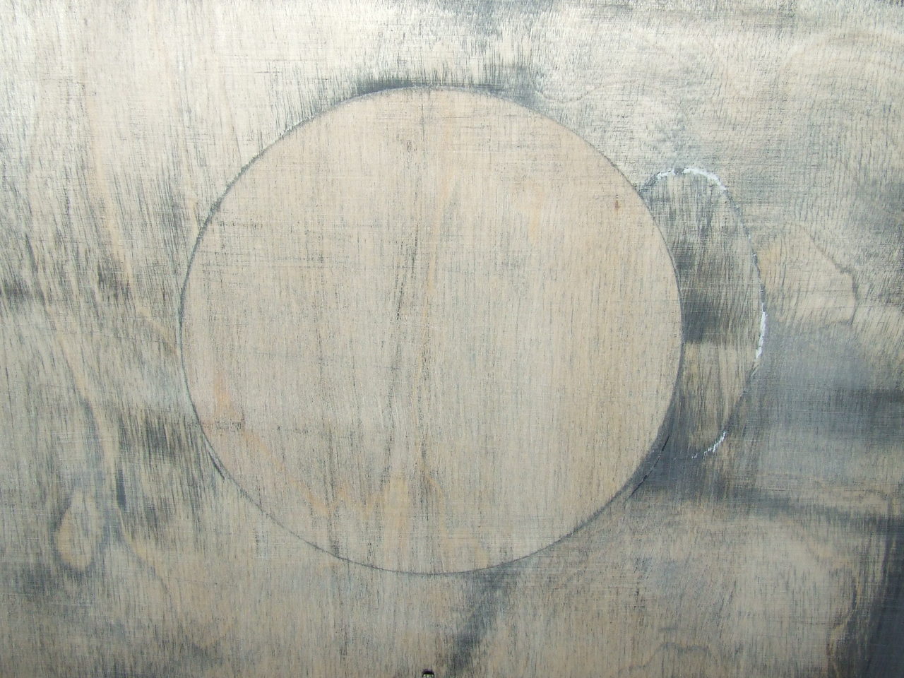

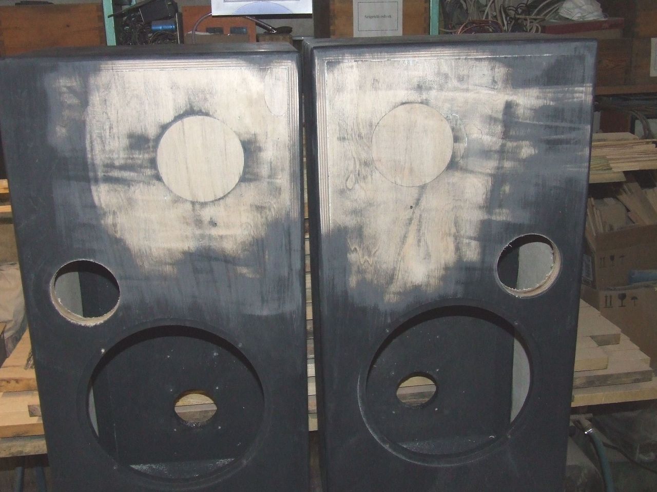

Nocsak! Még a végén használható hangsugárzó (már majdnem hangfalat írtam ) lesz belőle!
Most hogy felszabadult az a távolabbi nyílás, azért nagyon ne ragaszd be a fadugót.
Pont ideális helyen van ahhoz hogy egy háromutas középsugárzóját oda tedd majdan.
Igaz akkor a keresztváltót át kell tervezni, de hát ez a szép a hangláda építésben!

(#) Alkotó válasza Alkotó hozzászólására (») Nov 14, 2014 /
A dugózással látszólag semmi gond nem volt. Simán megcsináltam a dugót, sikerült elég jól illeszteni, és a beragasztás is teljesen stabilnak tűnik. A külső lapját kicsit megcsiszoltam, és várakozáson felül jó felületet kaptam.
