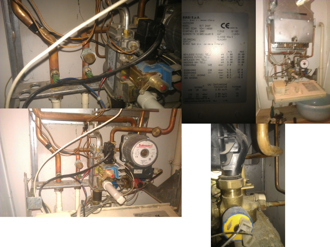

(#) muio válasza toro hozzászólására (») Júl 21, 2014 /
Noss, a mérés meg volt, azaz 1,5 bar. Hozzáteszem, hogy a tartály tök száraz, azaz víz nem jött ki a szelepen méréskor, nyomás leengedésekor. Nem is látok a tartály körül olyan lehetőséget, hogy azt fel lehessen tölteni. Küldök néhány képet a készülékről.
(#) toro válasza muio hozzászólására (») Júl 21, 2014 /
Ok, látom!
Gyújtólángos-, bitermikus-, modulációs.
Mikor volt a HMV kör tisztítva?
A hőcserélő a héten lett kisavazva. A többihez - tudtommal - 12 éve nem volt hozzányúlva. Annyi, hogy évente a fűtőtest sűrített levegővel ki lett takarítva.

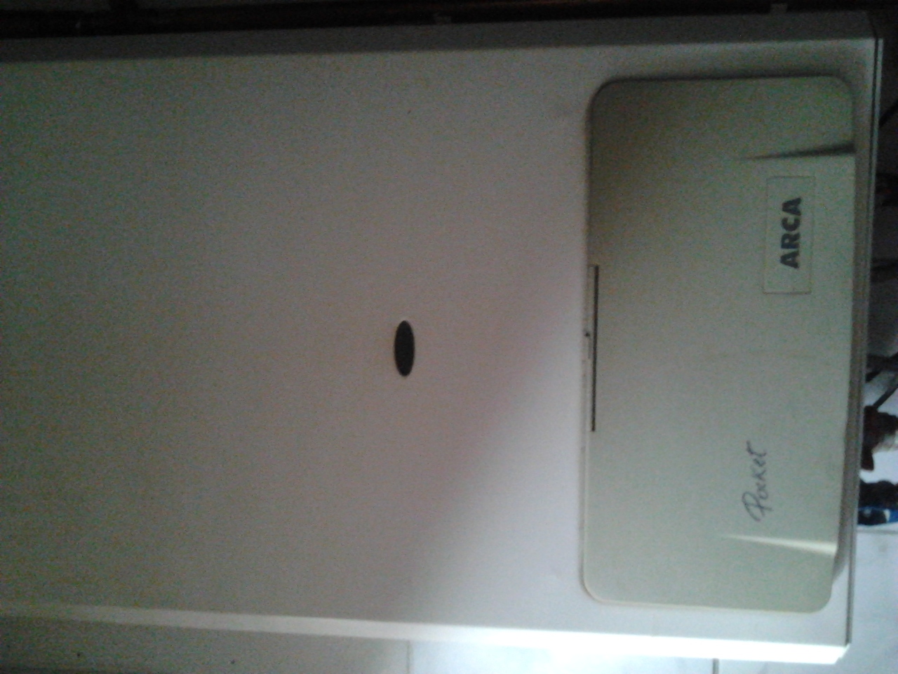

(#) pistaa hozzászólása Júl 21, 2014 /
Arca kombikazánom eddig jól működött, de most már a meleg víz használata közben megnő benne a nyomás mi lehet a gond ? írjatok pista
A hőcserélő mind a két ága?

(#) muio válasza toro hozzászólására (») Júl 22, 2014 /
Igen, a hőcserélő mindkét ágát kisavaztuk. A melegvizes oldalban volt lerakódás, a fűtési rendszerben kevesebb. Megjegyzem, hogy télen a fűtési rendszer miatt volt azt megelőzően kisavazva.
(#) pistaa válasza toro hozzászólására (») Júl 22, 2014 /
Igen Arca pocket olasz típusú kazán
(#) toro válasza muio hozzászólására (») Júl 22, 2014 /
A bitermikus hőcserélővel ellátott kazánokat a gyengébb felvevő piacú országoknak gyártják.
Nincs váltószelep-, lemezes hőcserélő. Ez kb. 40-45 eFt.
A radiátoros körben üzemelés során a lemezes radiátorok oxidálódnak és lassan az egész rendszer vasiszapos lesz - kisebb-nagyobb gondokat-, károkat okozva.
A HMV-körben viszont az ivóvízben található CaCO3 a gondok 95%-nak okozója.

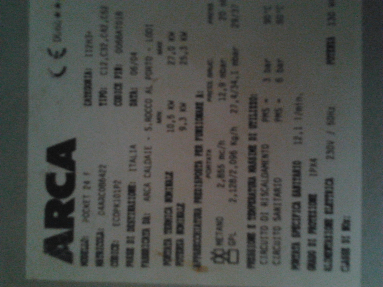

(#) pistaa válasza toro hozzászólására (») Júl 23, 2014 /
hello itt a kép és nem volt nagyon olcsó mikor vettem
(#) pistaa hozzászólása Júl 23, 2014 /
még egy
tudom olcsóbb kazán olcsóbb alkatrész de még most sem tudom mi lehet a baj vele a nyomás a meleg víz használata közben emelkedik 1-2 nap és a szelep leold jó tanácsot szivesen fogadok kössz
(#) toro válasza pistaa hozzászólására (») Júl 23, 2014 /
Nem ismerem ezt a szerkezetet sem kritizálni akartam a vételedet.
Amiért a nyomás emelkedik, az a tágulási tartályban lévő nitrogén nyomásának csökkenése okozhatja. A kazánkör nyomásmentesítése után kell utána pumpálni.
A levegőben 71% a nitrogén. Ha levegővel van felnyomva, egy idő után az oxigén átdiffundál.
Lehet gond a hőcserélő szennyezettsége is a radiátorok oxidálása miatt.
Ha régebbi írásokat elolvadod rendesen ki lett vesézve a téma.
