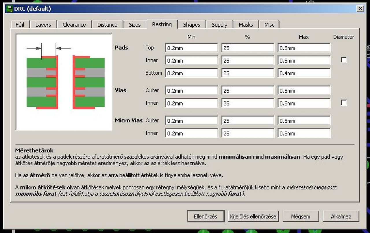

Megcsináltam egy nyáklapot a kapcsolási rajz alapján, de kicsinek érzem a forrszemeket.
Hogyan tudom ezeket megnövelni?
Előre is köszönöm!
(#) niedziela válasza Fidel hozzászólására (») Júl 21, 2014 /
Szia !
képen.
(#) Fidel válasza niedziela hozzászólására (») Júl 21, 2014 /
Ezt az ablakot próbáltam meg előcsalogatni, de nem találtam meg a módját!
Az nem világos, hogy a meglévő alkatrészek forrszemeit is megváltoztathatom itt, és az a nyákon is változik majd?
Mit jelent a VIA?
Szia !
Milliószor le van már írva, de akkor mégegyszer.
Baloldalt az ikonok között alul DRC ikon.
Az fog csak változni ami a nyákon van, mind egyszerre, tehát nincs szelektivitás ebben az esetben.
VIA = panel rétegek közti galvanikus kapcsolatot biztosító fémezett falú furat.
Három fajtája van, de ez most hagyjuk.
