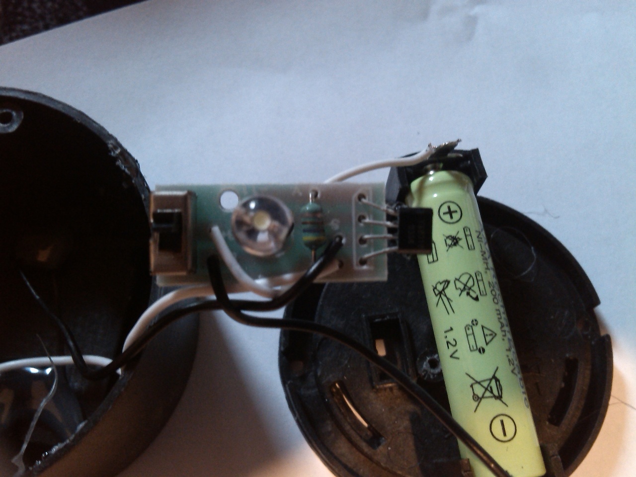

Vettem egy ilyen (linkelt) szolárlámpát.Át lehet-e alakítani 12 voltosra és napelem mentesre.Az autó csomagtartóba szeretném berakni.Nézegettem de nem tudok zöld ágra vergődni.Az ellenállat vagy az IC szabályozza hogy fényre ne világítson vagy ép mind a kettő. Ja és persze 4 vagy 8 nagy fényű fehér lenne rajta. A hozzászólás módosítva: Júl 19, 2014
Az autó csomagterében eleve ott van egy kapcsolt 12-13V feszültség. Ha át akarod alakítani LED világításra, jobban jársz, ha 3, 6, vagy 9 LED felhasználásával oldod meg, akkor csak áramkorlátozó ellenállás(ok)ra van szükséged.
Ebből a lámpából talán a LED hasznosítható egyedül ebben a szituációban.
A napelem kimenetén napsütés esetén feszültség jelenik meg, minél jobban süt a nap, annál nagyobb (persze egy adott intervallumon belül). Ilyenkor tölti az akkut és nem megy a LED. Amikor besötétedik és egy adott szint alá esik a napelem feszültsége, töltés leáll, indul a LED. Ezt csinálja az a kis 4 lábú IC. Ebből veszel 4-8db-ot és a LED-et fogod használni belőle? Miért nem veszel csak LED-eket, meg pár ellenállást?
