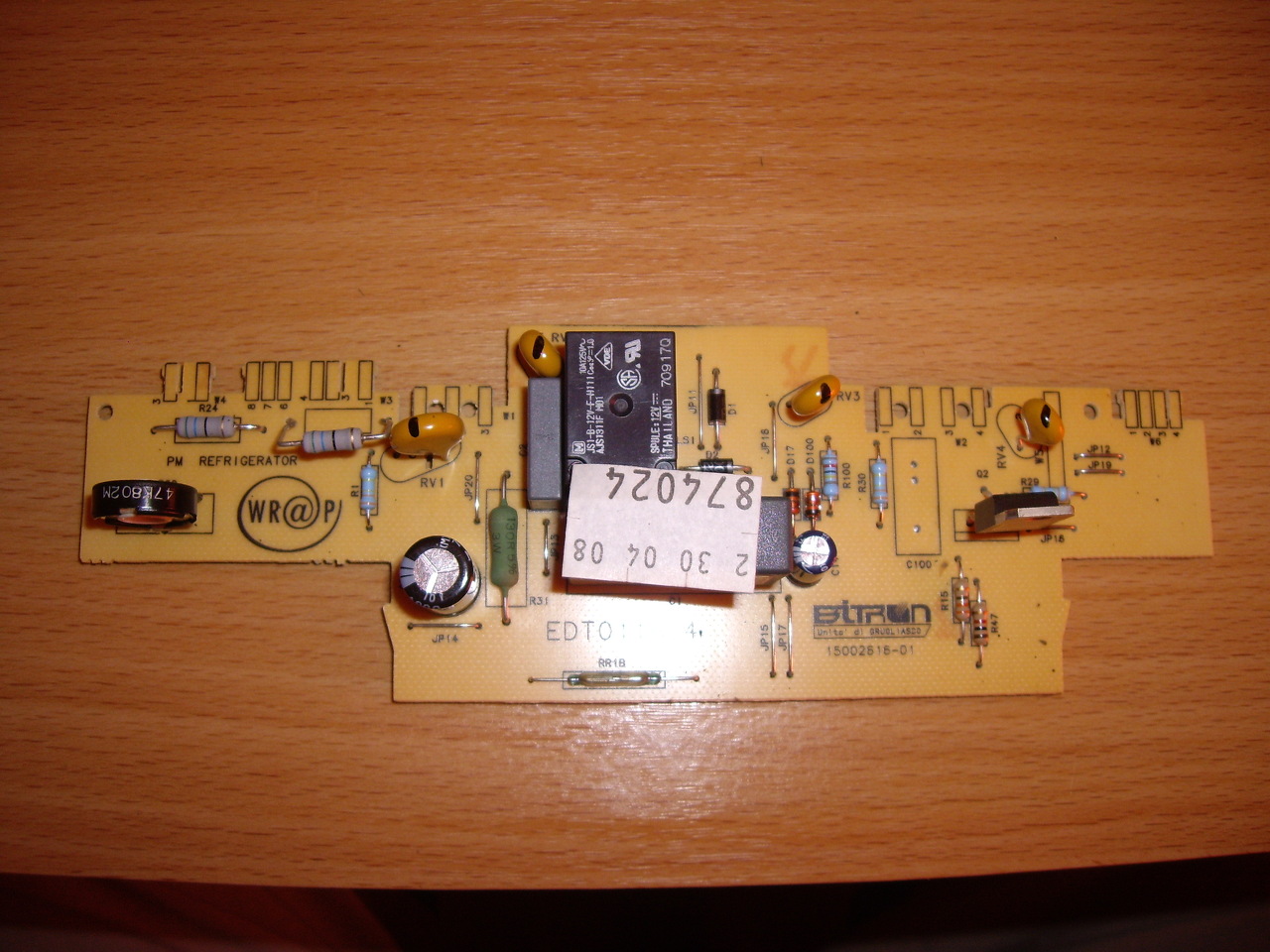

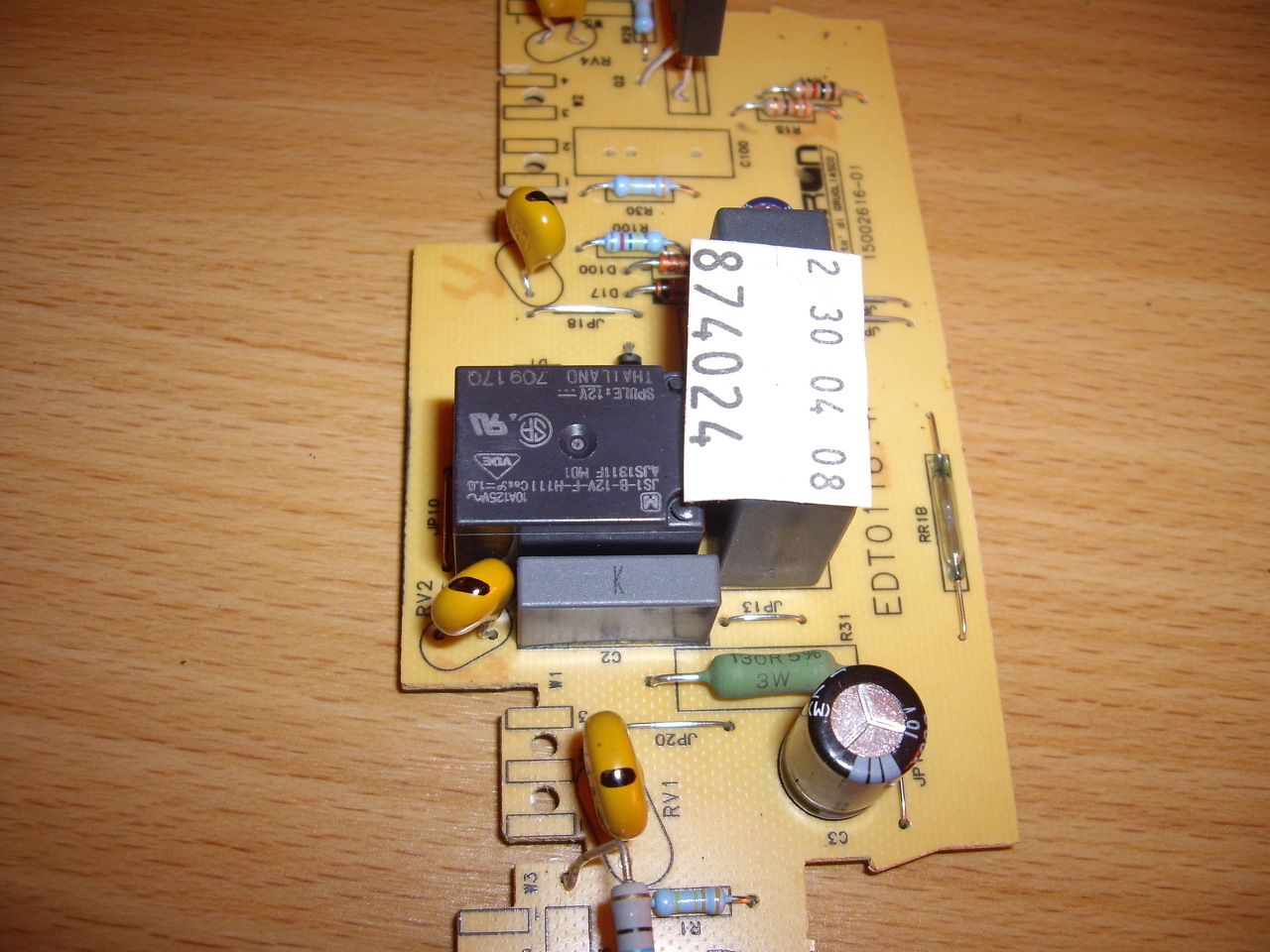

(#) arda85 hozzászólása Júl 18, 2014 /
Van egy Indesit no-frost alul-fagyasztós hűtőszekrényem, a problémám, hogy a vezérlőpanelen lévő relé folyamatosan kattog, kapcsolgat, emellett a hűtő működik, úgy ahogy, de hetente le kell olvasztani, mert a ventilátort nem mindig indítja el, amikor a kompresszor elindul, megfigyeltem, hogy amikor más induktív fogyasztóval (pl: tumixgép, mikró) terhelem a hálózatot, a kattogás üteme felgyorsul. Szerintetek mi okozhatja a problémát? A rélé ment tönkre? Netán valami EMC-probléma lehet? Még annyit hogy ez egy 35éves panleház.
(#) kaqkk válasza arda85 hozzászólására (») Júl 18, 2014 /
Az elektronikáról tudnál képet csinálni ? Így elég nehéz bármit is mondani de ha van rajta egy 1 -1,5 mikrofarad körüli (négyszögletes) kondenzátor nagy valószínűséggel az ő cseréje megoldja a problémát.
Talán a C2-es lenne az?
(#) kaqkk válasza arda85 hozzászólására (») Júl 19, 2014 /
Amin az árcédula terpeszkedik....

(#) arda85 hozzászólása Júl 21, 2014 /
Kicseréltem a C1-es kondit, eddig jónak tűnik.
