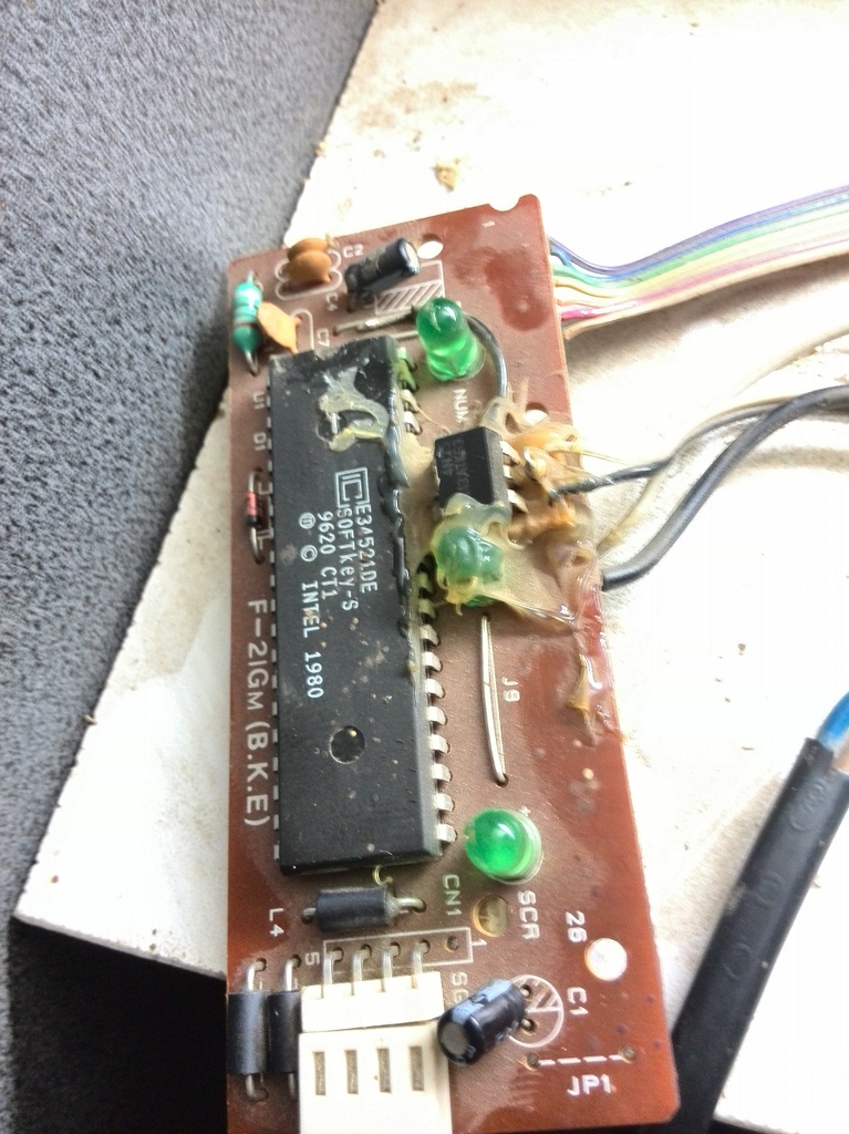

Sziasztok, Nekem van egy zenegépem, Galaxy Music Box -sajnos a gomb vezérlője meghalt, így csak klaviatúrával üzemel. Tudna nekem valaki segíteni, hol találok ilyen vezérlőt? Nincs valakinek hasonló eladó?Mellékelek egy képet róla. Köszönöm a segtíséget.
(#) Travolta válasza Lmex hozzászólására (») Okt 17, 2013 /
Szerintem ez egy egyszerű billentyűzet elektronikája, a szükséges billentyűk kivezetésével.
Ezt Te is meg tudod csinálni egy működő klaviatúrával.
(#) mugab válasza Travolta hozzászólására (») Okt 19, 2013 /
Az a hatlábú mókolás meg az érmevizsgálónak az opto talán...
(#) Zoleen válasza Lmex hozzászólására (») Okt 30, 2013 /
Üdv:
Csatlakoznék az előttem szólókhoz,ez bizony nem más mint egy ps2 bill elektronikája amiről ki vannak vezetve a gombok feltehetőleg le-fel-jobb-ball-enter. Az opto-nak nem értem mi értelme van de ugye "ahány ház annyi szokás" biztosan az érmevizsgáló. Ettől sokkal szebben kivitelezhető,akkár egy ultragagyi Teszkó gizdaságos kalviból is!

Ha zenegépben van, akkor a Lmex hozzászólásában lévő képen látható módon vezérelik, le-fel-jobbra-balra, enter kiválaszt. Persze ott előbb be kell dobni a pénzt. A hangot a gép hátoldalára /vagy előre ritkán/ beépített gombokkal vezérelheted.

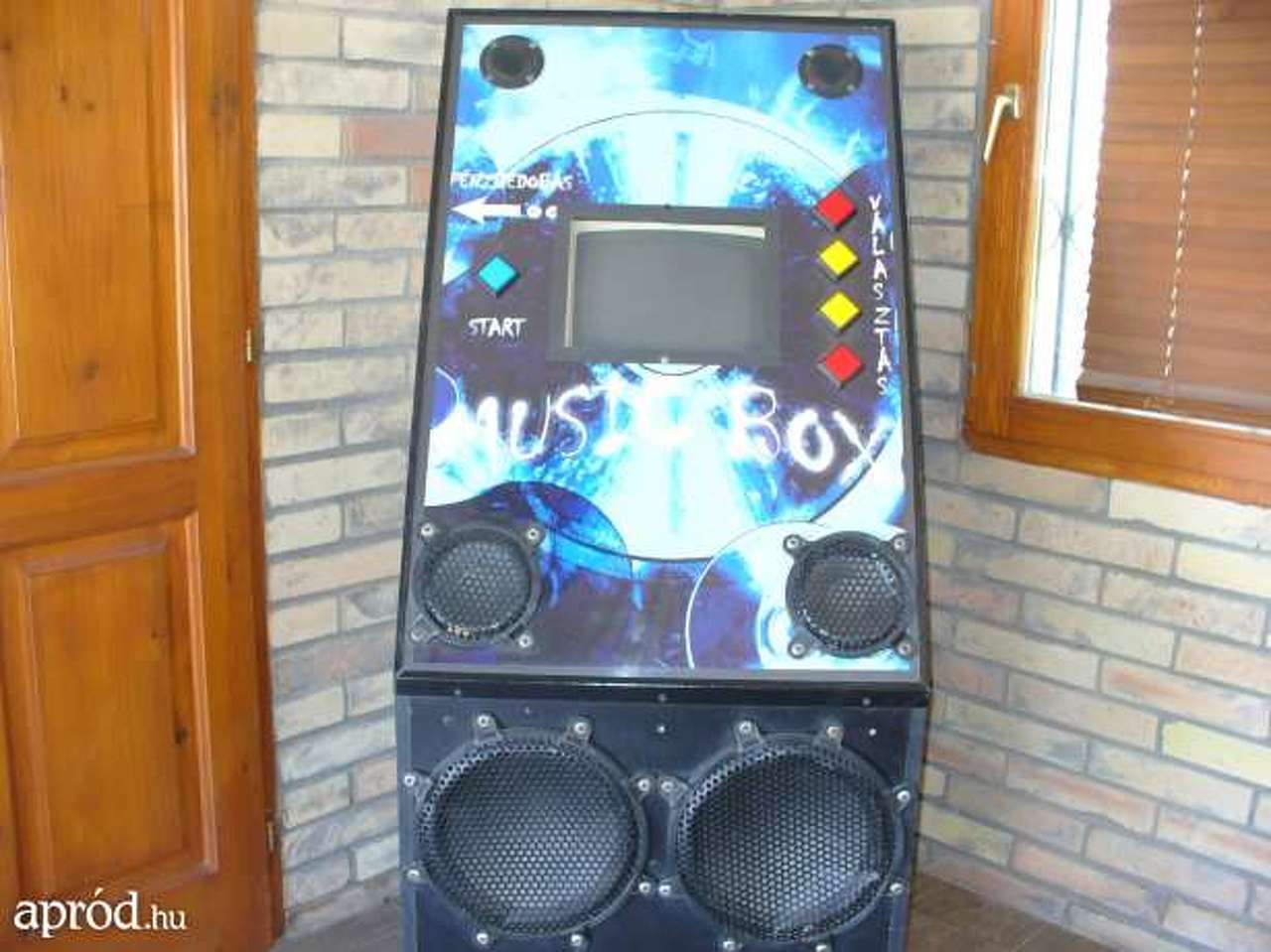

(#) Jamy01 hozzászólása Máj 16, 2014 /
Halihó!
Olyan kérdésem volna, hogy Debrecenből van-e itt valaki, aki vágja a zenegép-témát? Adott volna egy ismeretlen eredetű, márkájú gép, aminek a PC részét már megjavítottam (táp, meg alaplap kellet másik bele), de a nyomógombokkal nem bírok. Egyszer már ment, de valamiért nem akarja az igazságot most már.... Át kellene kicsit nézni magyarul! Szívesen érte is mennék autóval oda-vissza természetesen! Köszönöm!

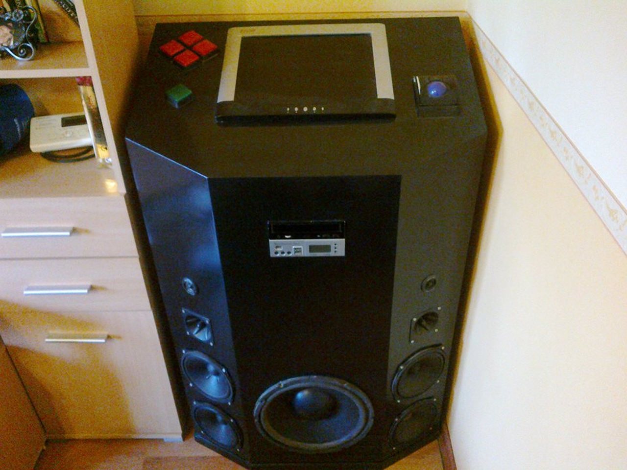

Sziasztok!Nem tudna valaki tanácsot adni mi a fene lelte a házilag összerakott zenegépemet?A hibajelenség magasabb hangerőnél újraindul vagy lefagy.Már a harmadik alaplapot cseréltem benne.A hdd-t is cseréltem és tápot is.Csak a nagy hangerőre bolondul meg!Pc van benne.üdv Ottó
(#) abcdabcd válasza zetyere hozzászólására (») Júl 27, 2014 / 1
Olyat próbáltál esetleg, hogy a pc tápjának egy másik konnektorból adsz áramot?
Mert a nagy hangerőnél lehet, hogy a betáp ponton leesik egy rövid időre a fesz, amit a pc táp nem tolerál... azt se írtad egyébként, hogy milyen táppal próbáltad
Ezen kívül esetleg a vinyó, mint mechanikus alkatrész a nagy hangerő okozta rázkódásra lenne érzékeny?
Van egy ötletem erre, egy pendriveról bebootolható oprendszerrel próbáld ki, és úgy járasd egy ideig, pl PuppyLinux, itt boot után magát a pendriveot is kiveheted egyébként mert teljesen RAM-ból fut, és grafikus kezelőfelületű...
Vagy valami cd-ről bootolható szintén live-linux is szóbajöhet, vagy akár a Puppy-t lehet cd-ről is indítani, ha nem akarsz vesződni USB-boot-tal, vagy esetleg a gép nem támogatja, ugyanúgy a bootolás után RAM-ba töltődik a teljes oprendszer.
A lejátszandó zenéket meg pendriveról vagy youtuberól lehet értelemszerűen próbálni vinyó nélkül
Illetve azt se írtad, hogy mindig csinálja-e, vagy csak bizonyos esetekben.
(#) zetyere válasza abcdabcd hozzászólására (») Júl 28, 2014 /
Tegnap kipróbáltam még egy táppal ami 650wattos volt és stabilan ment!A két másik táp 350w és 400w volt.Egy öreg socket 462-es alaplap van benne most.A hdd rezgéscsillapító gumiágyon ül.Én is a hdd-re gondoltam először de amikor a másodikkal is ugyan azt a hibát produkálta már elgondolkoztam rajta!
A hiba alacsony hangerőnél nem jön elő.Csak akkor amikor már igazán rezeg az egész a basszustól.De akkor állandóan ahogy felveszem a hangerőt azonnal kifagy leáll.
Most úgy néz ki működik majd tesztelgetem még.
