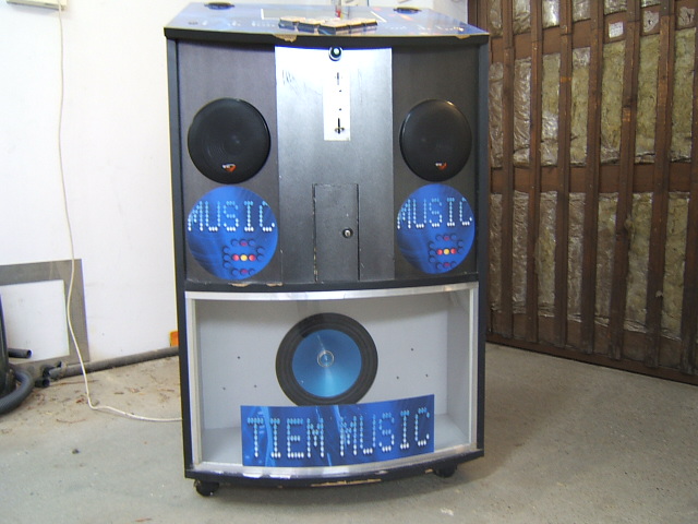

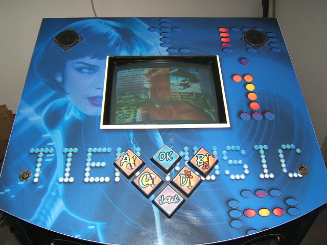

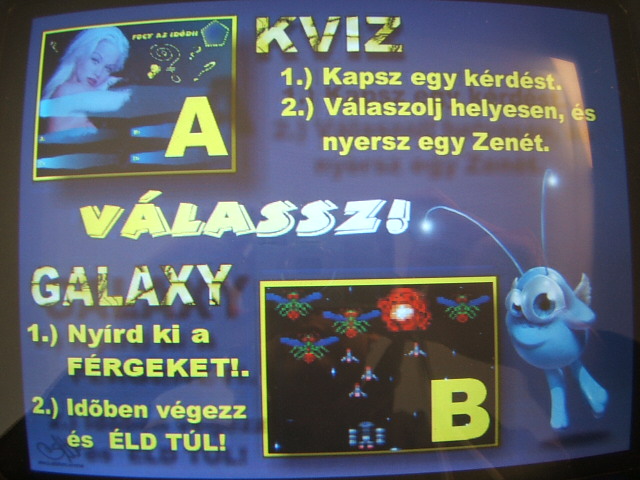

A képek.
(#) malmasz válasza Gory hozzászólására (») Feb 10, 2007 /
A képek.
(#) Gory válasza malmasz hozzászólására (») Feb 10, 2007 /
Köszi, elég zsírul néz ki!
Továbbküldtem az ismerősnek őket. A felső lapra mivel van rádolgozva ez a minta? Nagyon korrekt.
A plexi lap nem zavarja a mélysugárzó hangzását, hogy ott előtte van?

A mintát egy dekoros haverom nyomtatta és laminálta,a plexi lap a bandpas doboz zárt része a gép oldalain vannak a reflex nyílások, amúgy elég keményen szól.
