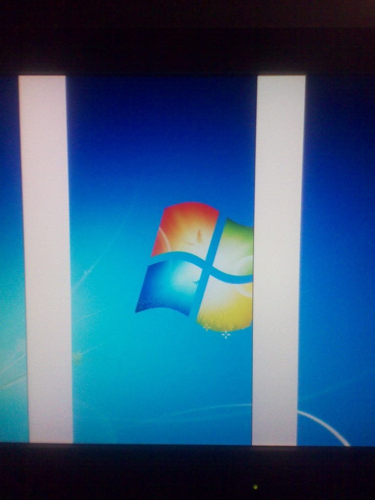

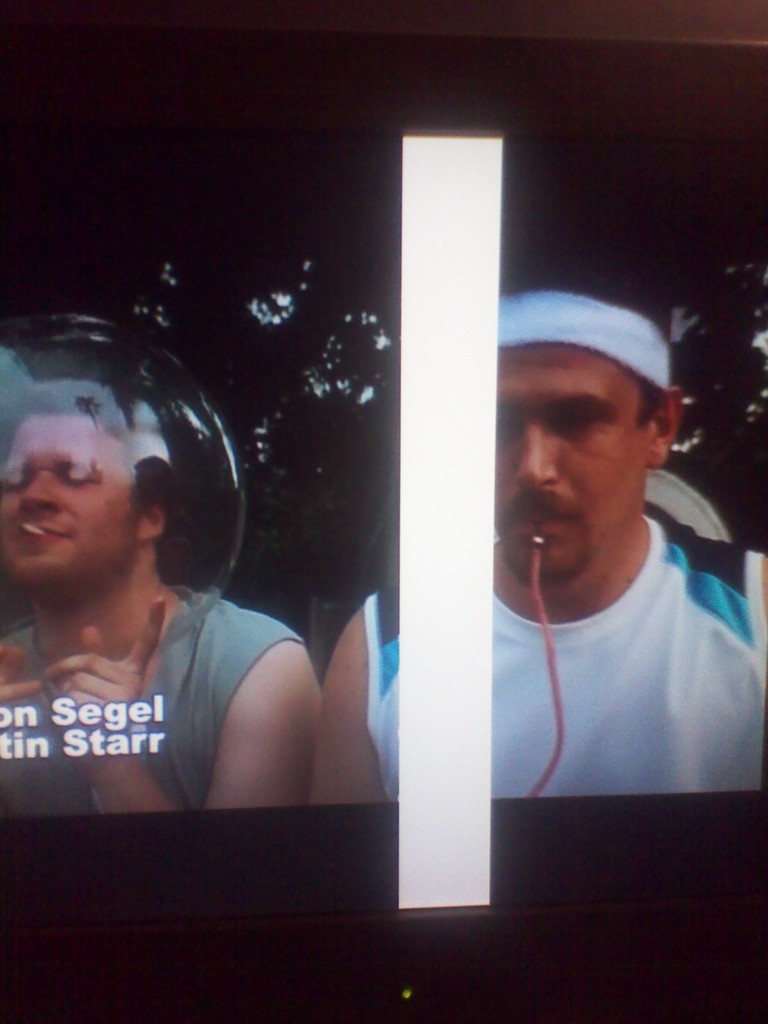

(#) verwolf9999 hozzászólása Júl 13, 2014 /
Üdv a kedves fórumtársaknak . lenne egy kis problémám egy fujitsu siemens 43b1-m monitorommal ami produkál egy érdekes hibát . ha 75 Hz-re állítom a monitor frissítési frekvenciáját akkor 2 függőleges csík jelenik meg a monitoron ez még nem is zavar jó lenne az 60 Hzen is csakhogy van még egy problémája , konkrétan az hogy néha beugrik egy csík a monitorra amit ha kikapcsolom és vissza eltűnik . háttér jól megy a kép is szép de sajna ez a probléma azért már idegesít . Engem az érdekelne hogy ez javítható probléma lehet e vagy valamilyen vezérlő probléma amit nem nagyon tudok cserélni .Mellékelem a képeket a kijelző hibákról .
(#) Buvarruha válasza verwolf9999 hozzászólására (») Júl 13, 2014 /
Lehet, hogy csak a táp zajos és amiatt őrül meg. Cseréld a kondenzátorokat a scaler-el.
(#) verwolf9999 válasza Buvarruha hozzászólására (») Júl 13, 2014 /
Hát nem az eredeti tápjával hajtom mert az szépen elfüstölt az előző gazdájánál de azt mondta hogy már akkor is csinálta . Szóval én is a kondikra gondoltam csak addig nem mertem megbontani hátha vki ismeri a típust és ez szériahiba .de most felbátorodtam a hozzászóláson Holnap megbontom az átkondizásban már úgyis jártas vagyok
(#) verwolf9999 válasza verwolf9999 hozzászólására (») Júl 13, 2014 /
Hmm hát kipróbáltam egy másik monitorban a kijelzőt és ott meg állandóan ott volt a 2 csík . Vajon ez csak azért lehetett mert egy LG LCD meghajtó paneljével próbáltam vagy a kijelzővel lehet a probléma . Én így már a 2.ra tippelnék
(#) Buvarruha válasza verwolf9999 hozzászólására (») Júl 14, 2014 /
Valószínű, hogy a kijelző döglött.

(#) Raiden válasza verwolf9999 hozzászólására (») Júl 17, 2014 /
A kijelző hátoldalán ahol a szalagkábel csatlakozik nyomogassad meg, valószinű nincs csatlakozása.... ha ott a ahoba óvatossan hőlégfúvóval javíthatod. próbát megér, nekem sikerült
(#) verwolf9999 válasza Raiden hozzászólására (») Júl 17, 2014 /
Már próbálkoztam vele Megmozgattam olyankor nem jelentkezett a hiba az a legérdekesebb hogy időszakos és valamikor egyátalán nincs hibajelenség a kijelző vezérlőpanelja eléggé nagy őszintén megmondva még nem is láttam olyat amin ilyen elszórtan vannak az alkatrészek . Azon gondolkodom hogy szét kéne szednem , megkeresni az adatlapját és szépen mindenen végigmenni hogy helyes e az értéke . Úgyis akkorák az alkatrészek hogy a pákámmal simán forrasztom Szerintetek lehet értelme ?
(#) Buvarruha válasza verwolf9999 hozzászólására (») Júl 17, 2014 /
Semmi értelme ezzel kínlódni, legjobb esetben is csak ideiglenesre sikerülne nyomkodni és egyre rosszabb lesz, hagyd a fenébe, keress bele másik kijelzőt.
(#) verwolf9999 válasza Buvarruha hozzászólására (») Júl 17, 2014 /
Hát őszintén megmondva ezt is kijelzőnek hoztam egy LG monitoromhoz aztán hát ja ott megvolt az a 2 csík állandóan és visszaraktam ebbe a monitorba valamire csak jó lesz még =D

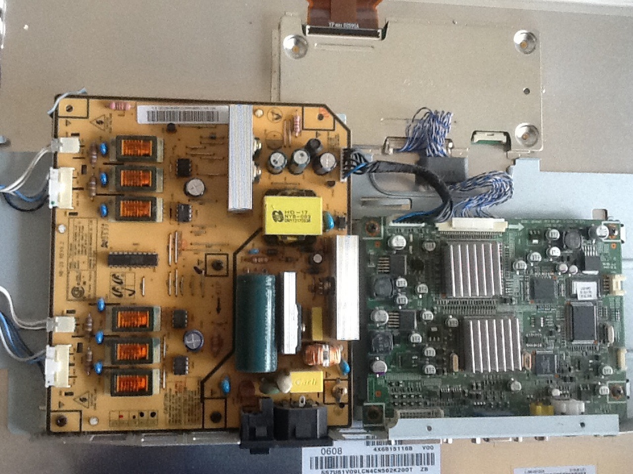

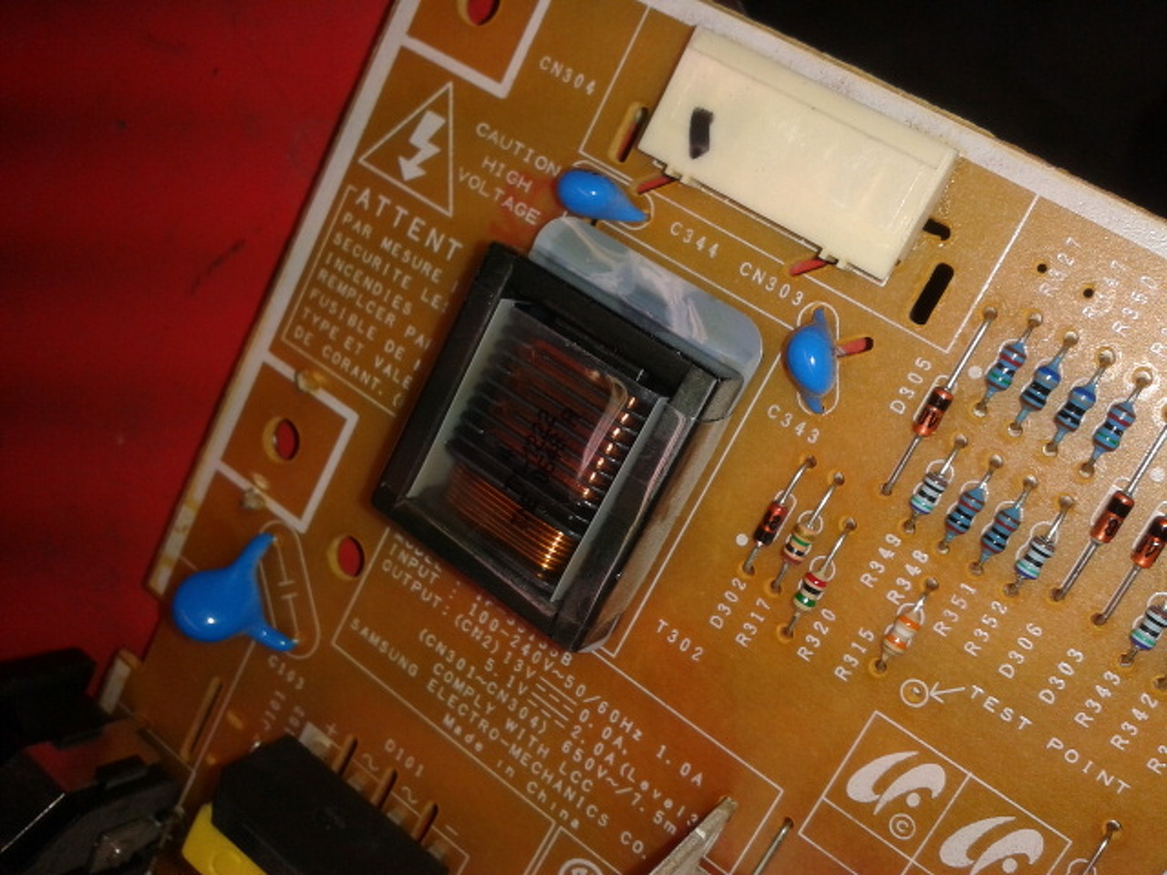

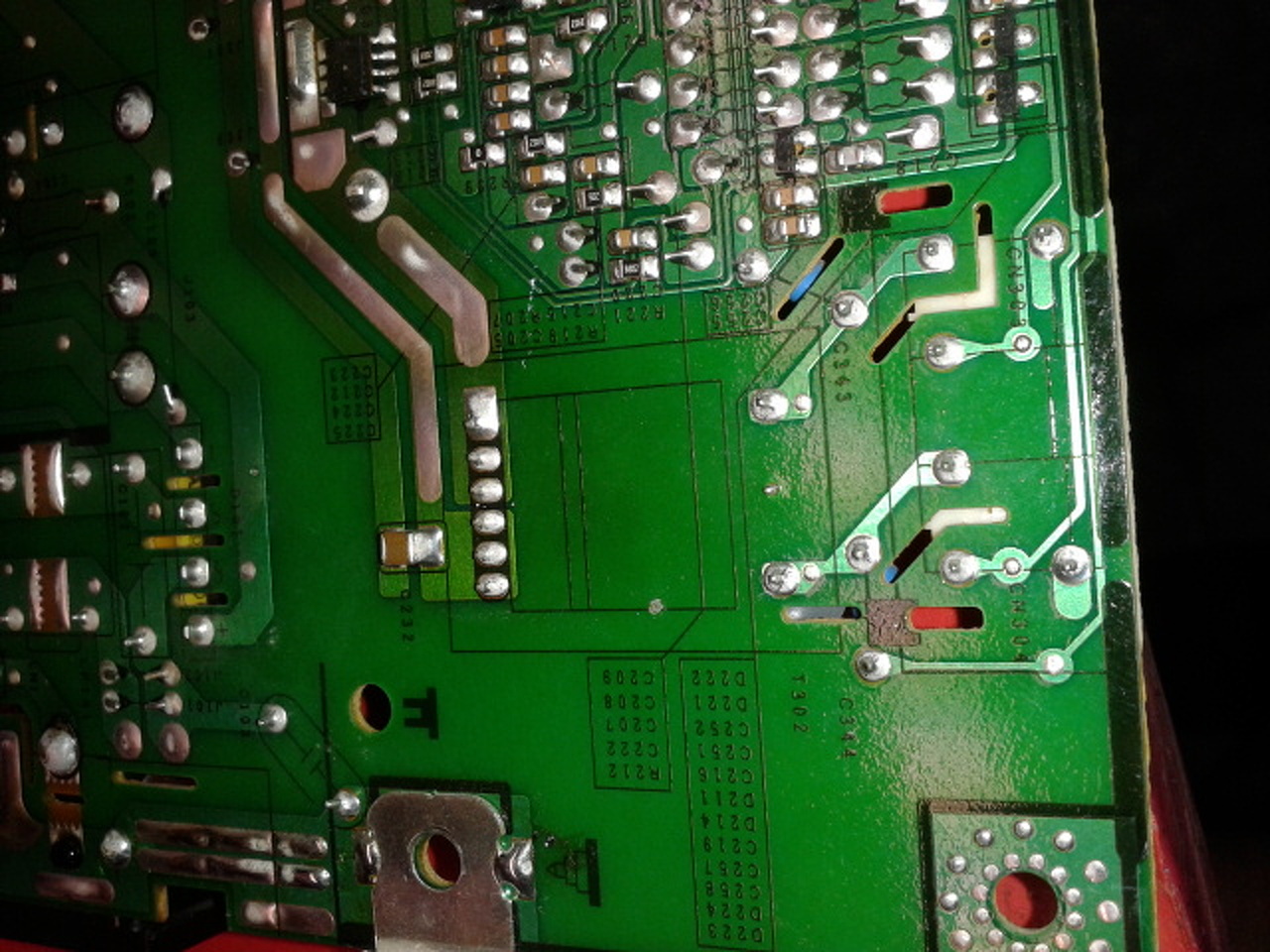

(#) zsoltee0001 hozzászólása Júl 18, 2014 /
Van egy samsung syncmaster 940-es aminek az inverter trafója (szekunder) szakadt.
Lehet ezt kapni valahol, ill mi alapján keressek rá?
(#) zsoltee0001 válasza zsoltee0001 hozzászólására (») Júl 18, 2014 / 1
Közbe szétnéztem, a világon nincs.
TM-1222 a típusa, ha valakinek van eladó, akkor van egy vevője rá.
(#) Buvarruha válasza zsoltee0001 hozzászólására (») Júl 18, 2014 /
Fényképet tudsz mutatni róla? Gugliba beírva ugyanaz jön ki, mint amik vannak nekem, de ezek nem TM-1222-ők. Illetve a jónak a szekunder ellenállását írt le légyszíves.

(#) zsoltee0001 válasza Buvarruha hozzászólására (») Júl 18, 2014 /
1,358 kohm a jó.
Közbe agyalok, mitől szakadt a szekunder, nyilván valami túlterhelte, mert pl öregek a csövek, akkor az új is ki fogy nyiffanni?
A tápba kicseréltem a púpos elkokat, lehet ez nyírta ki?
A tipkus ok a csővek hibája, de a púpos elkó is okozhatja. Amúgy gyakran semmi különösebb oka nincs, csak elfáradt. Ha döglődnek is a csövek, előbb fogod észrevenni, minthogy kinyírná a másik trafót. Találatam ilyen trafót, kicsit karcosak, de működnek 1500/db+posta, ha érdekes írj PÜ-t.

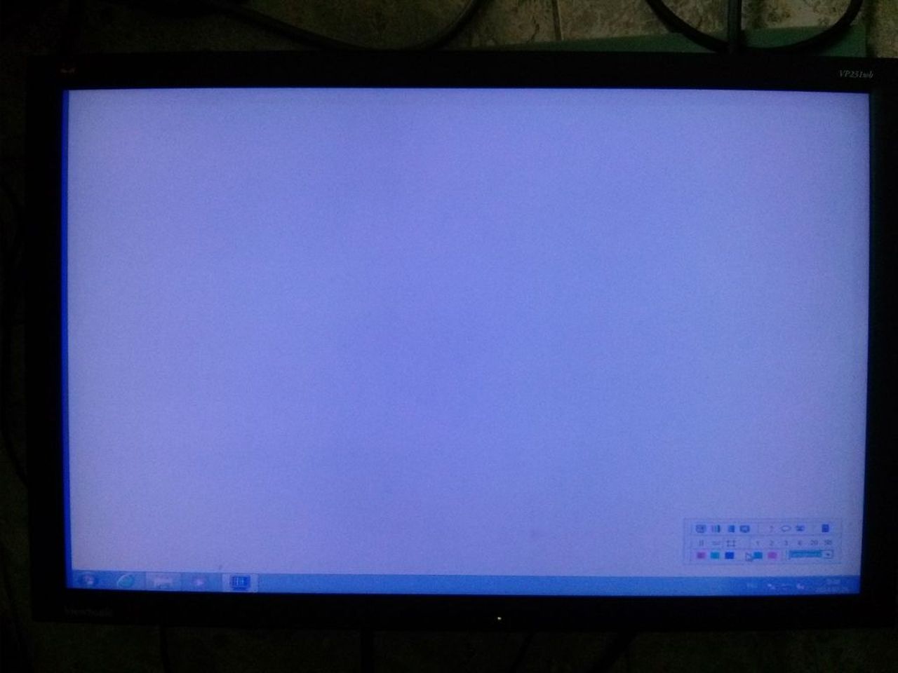

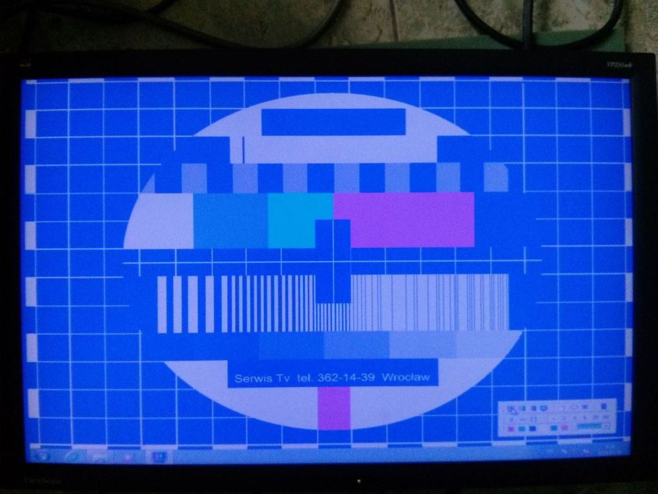

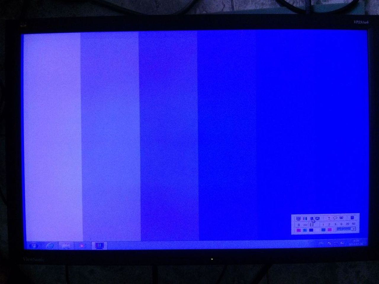

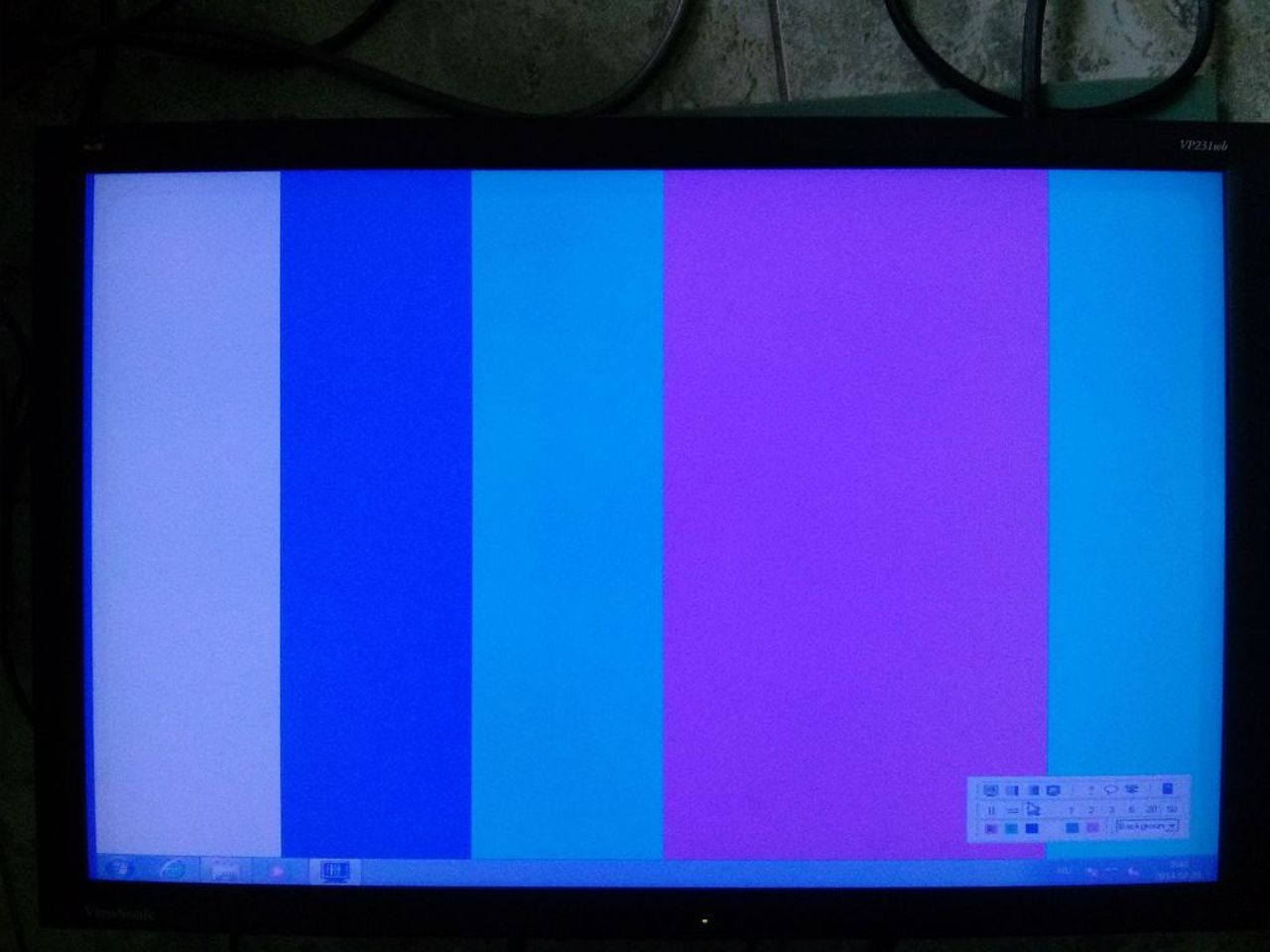

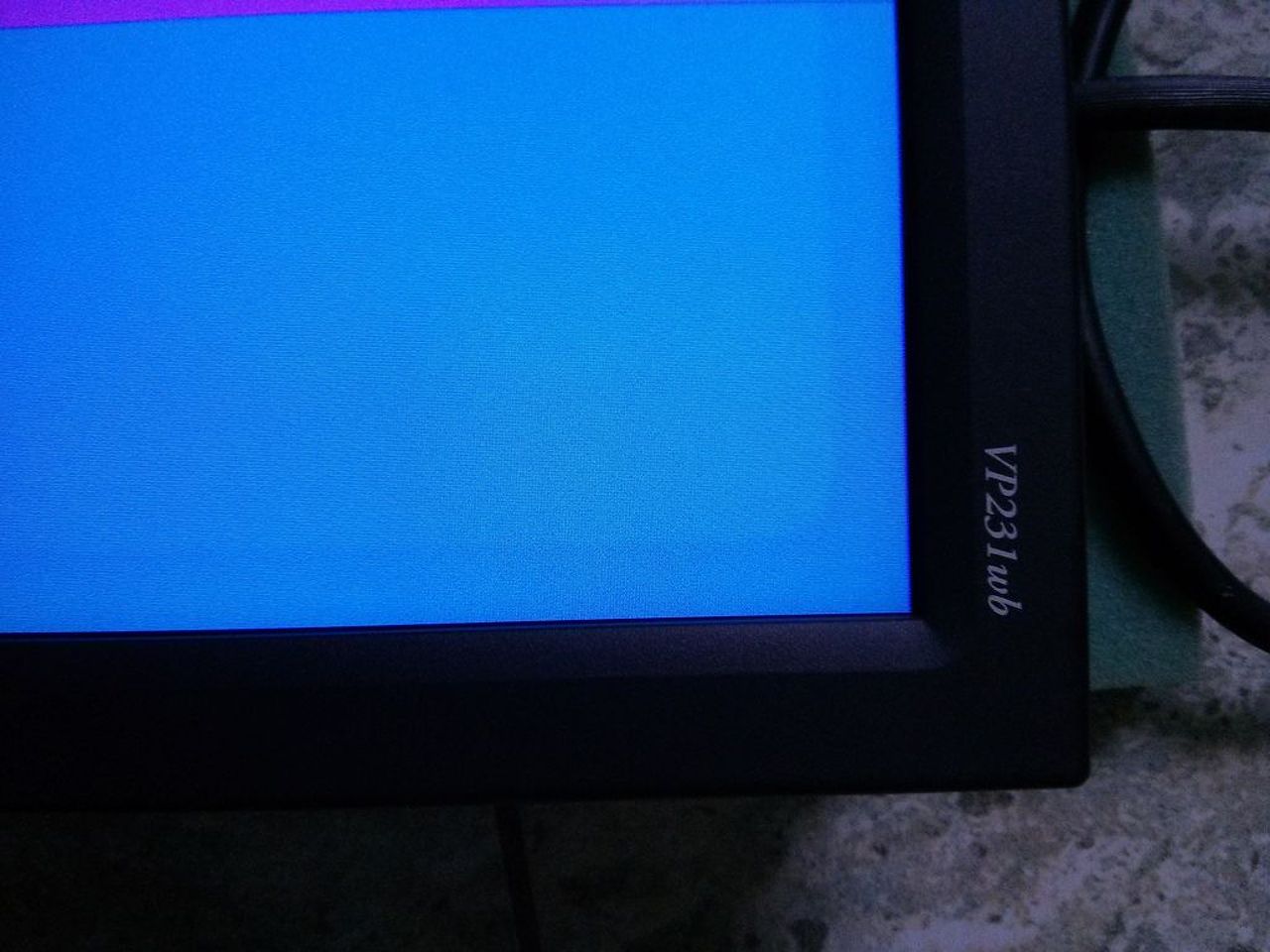

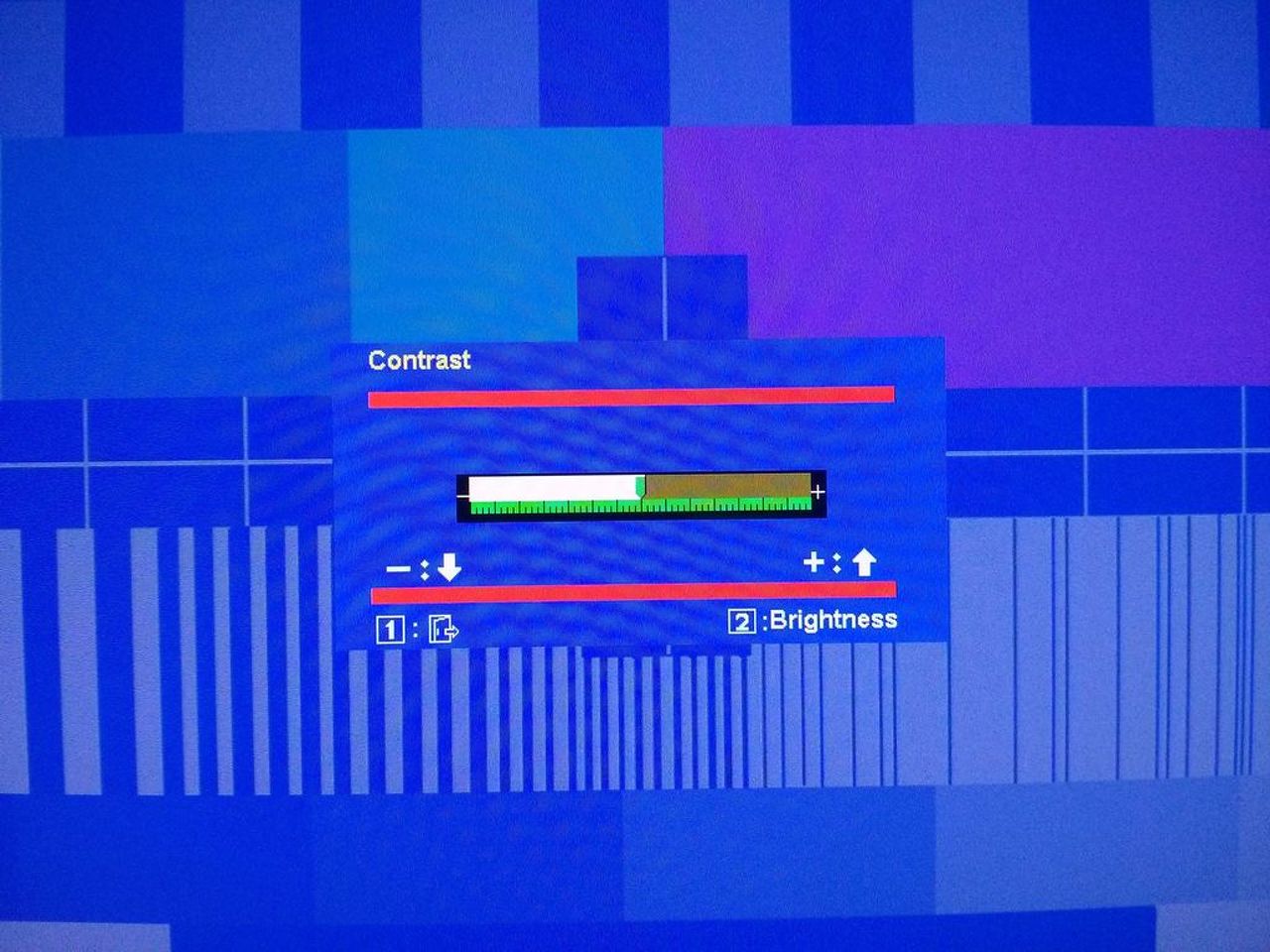

(#) tibike32 hozzászólása Júl 28, 2014 /
Sziasztok !
Van egy Viewsonic VP231WB típusú monitorom aminek azbalábbi problémája van, lásd a képeket.
Segítségeteket kérném a hiba behatárolásához.
Tibi
(#) Buvarruha válasza tibike32 hozzászólására (») Júl 28, 2014 /
Ha jól látom, a menü rendben van. A beállításokat tároló eprom-ot kellene üríteni, vagy bekapcsoláskor kösd össze az adat lábakat egy rövid időre, ekkor teljesen resetelődik.
