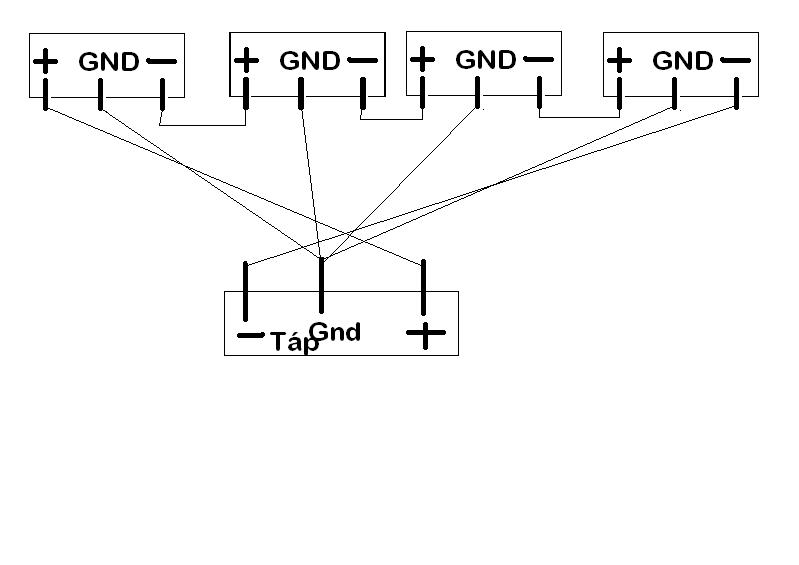

(#) tgpetrjan hozzászólása Jan 15, 2008 /
a neten nézegettem 1 rakás tervet és ez így működhet ha a trafó 100 v os és a modulok 50 v osak vagy hülyeség ahogyvan?

(#) Tom025 válasza tgpetrjan hozzászólására (») Jan 15, 2008 /
Na ne már, ez így nem működhet. Maximum ha az erősítők szimplatáposak, kicsatolókondival a kimeneten és a bemeneten is kondival, és UGYANAZT a zenét játsszák, ugyanolyan nyugalmi áram beállítással. Ekkor szépen sorba lehet kapcsolni annyit, hogy kijöjjön a feszültség. De akkor sem szép dolog...

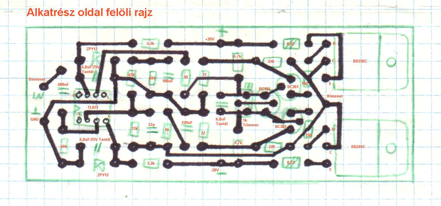

(#) eper1234 válasza KD mester hozzászólására (») Jan 16, 2008 /
szia.
olvasva több cikkedet arra jutottam hogy töled kérek véleményt egy már általad is vizsgált végfokrol (mellékeltem mejikre gondolok).
kérdésem az hogy látom a panelterven a tápfesz +-20v viszont én ezt a végfokot egy stk hejett épiteném be aminek +-32v os a tápja. kérdés hogy elvben elbira ez a kapcsolás ezt a töbletfezsf vagy át kell méretezni egy két alkatrészt ?
esetleg nemtudom véleményt tudnál nekem mondani arrol hogy mijen ez a végfok mert én igaz most kicsiben de a minöségre koncentrálok ezért választottam ezt a tranyos kapcsolást.
