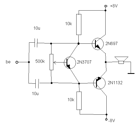

(#) zoly15 válasza zoly15 hozzászólására (») Jan 13, 2008 /
találtam ezt a rajzot
a végtranyókat ki lehetne cserélni a fent említett tipusokra?
és a meghajtásnak milyen tranzisztor lenne jó?
(#) proli007 válasza zoly15 hozzászólására (») Jan 13, 2008 /
Ennek a "végfoknak" feszültségerősítése nincs, csak áramerősítése! (inkább impotencia illesztőnek titulálnám mint végfoknak)
üdv! proli007
(#) zoly15 válasza proli007 hozzászólására (») Jan 13, 2008 /
szia!
akkor a tranzisztorok nem erre a célra valók?
közben találtam itthon BD139-BD140 -es párost az jó lenne a célra?
vagy a belinkelt rajzra értetted?
A kimenő csúcsáramtól és teljesítménytől függően, bármely tranyó választható, de a rajzra értettem.
Ez a kapcsolás akkor lenne "megfelelő", ha egy teljesítmény erősítő kimeneti teljesítményét szeretnéd megsokszorozni, úgy hogy több "követő" erősítőt kötsz a kimenetére és azzal hajtod az erősítőket, amiket pld. a hangfalban helyeznéd el. (aktív hangfal)
Persze a minőség rovására, de növelhetnéd a teljesítményt modulárisan. (építő kocka jellleggel)
üdv! proli007
közben találtam ezt
erről nem tudná valaki megmondani hogy műkődik-e?
és melyik a jobb?( a kondis vagy a kondi nélküli? )
