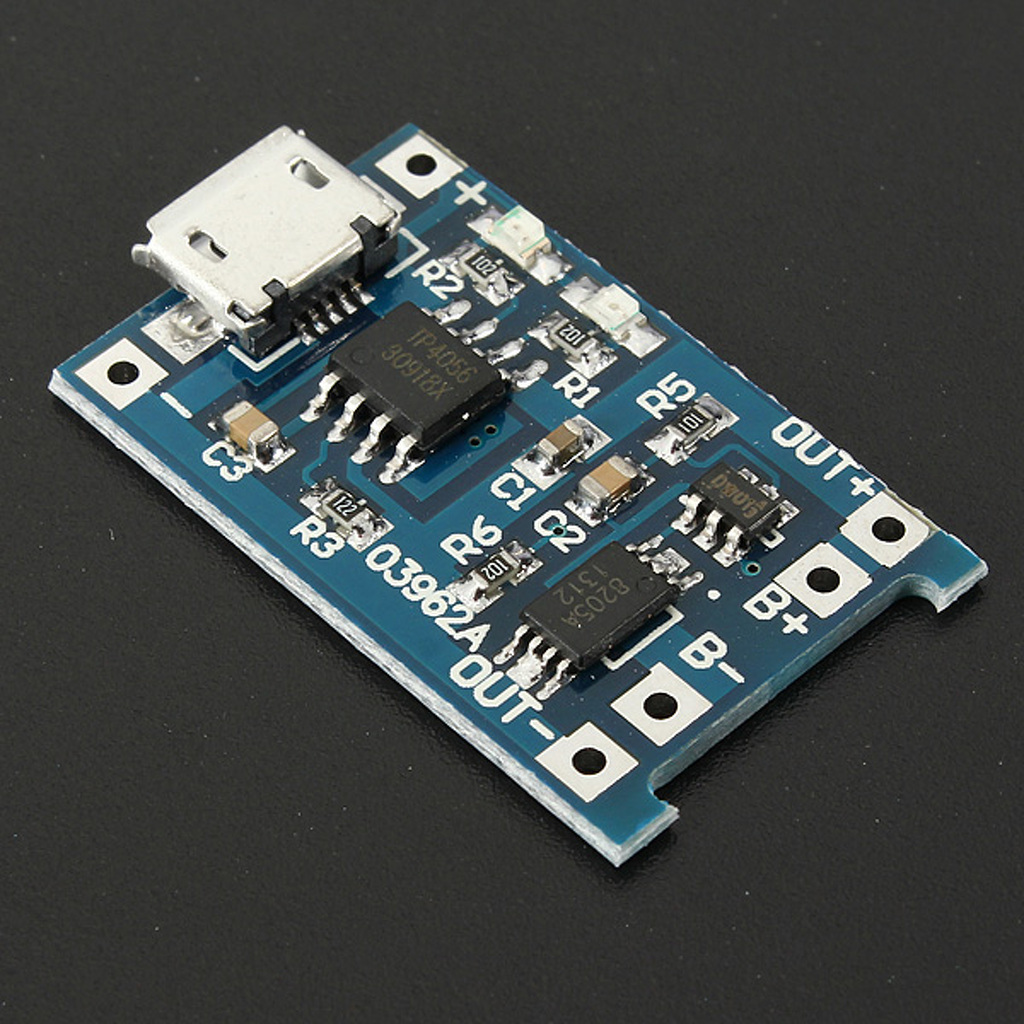

(#) pjg hozzászólása Aug 13, 2014 /
Szeretném kérdezni, hogy ismeritek e ezt a töltőt?
Úgy értelmezem, hogy van egy bemenete egy USB mini anya. Ide lehet dugni a telefon töltőjét. A másik bemenet ezzel párhuzamosan csatlakozik.
Van két kimenet. Az egyik az akkura megy. A másik? Az megy a fogyasztóhoz? Van még rajta egy 8 lábú tok amiben két FET van. Van egy 6 lábú, de nem tudom mi a típusa. Gondolom ez vezérli a két FET-et. Ez lehet a túlzott kisütés elleni védelem? Valaki tud erről többet?
(#) nedudgi válasza pjg hozzászólására (») Aug 13, 2014 /
Itt a töltésvezérlő adatlapja. Ebben van a kapcsolás is. A két FET valóban védelemre szolgál.
A hozzászólás módosítva: Aug 13, 2014
(#) pjg válasza nedudgi hozzászólására (») Aug 13, 2014 /
Köszi szépen. A második adatlapot megtaláltam, de az eléggé szűkszavú. Azt hiszem berendelek 10 db-ot. 2,267.-Ft-ért találtam legolcsóbban.
(#) HeZ válasza pjg hozzászólására (») Aug 14, 2014 /
Nálam ebből több darab is tökéletesen működik egy és több párhuzamosan kötött Li-Ion akkumulátorral. A védelem elengedhetetlen fontosságú, mert a Li-Ion akkumulátorokat tönkre lehet tenni mélykisütéssel, azaz kb. 2,5V alá merítéssel. A védelem ezt megakadályozza és leválasztja az akksit a terhelésről.
Ügyes vagy pjg, mert amit kérdeztél, azt meg is válaszoltad, ráadásul jól!

(#) pjg válasza HeZ hozzászólására (») Aug 14, 2014 /

(#) gambler hozzászólása Aug 15, 2014 /
(#) HeZ válasza norbiv8 hozzászólására (») Aug 15, 2014 /
Kimértem kiváncsiságból, ha jól emlékszem 2,6V-nál választotta le az akksit a terhelésről.
Ha nem felejtem el, megmérek többet is, hátha szór ez a paraméter...
(#) norbiv8 válasza gambler hozzászólására (») Aug 15, 2014 /
Szóval adatlap alapján 2,4V, a gyakorlatban 2,51V. Kicsit kevés nem?
