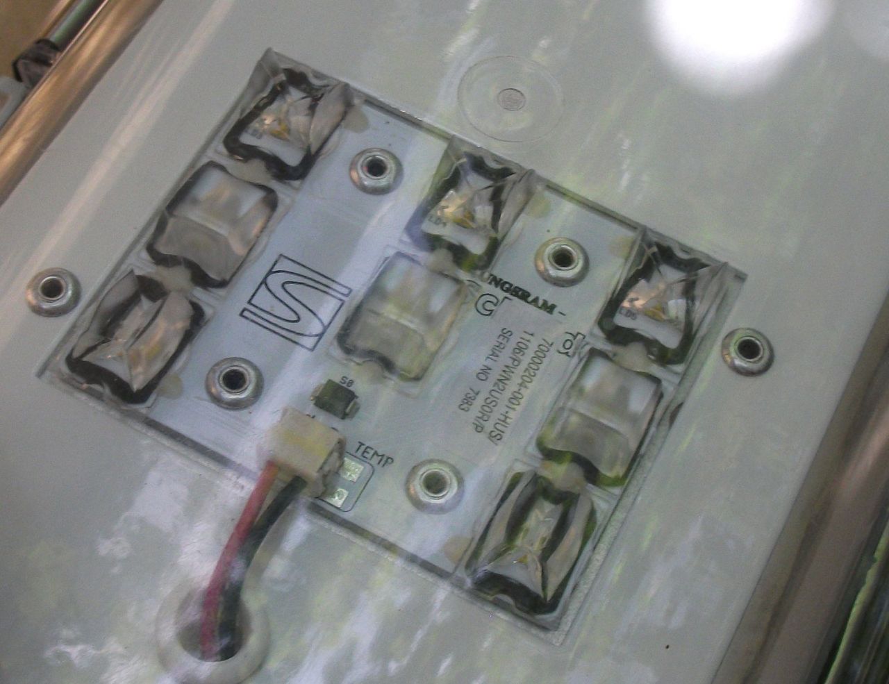

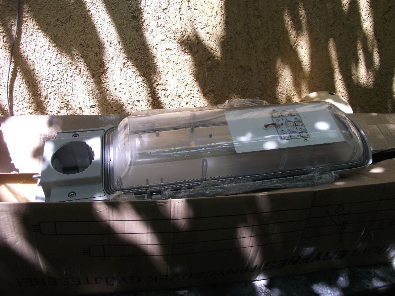

Mondjuk a napokban vettem egy Schréder Aresa Lensoflex-et 1 modulosat, az 20W-os és csak 1900lm a fényereje, nem túl nagy... Van egy Schréder Zafír Lensoflex is az 3 modulos és 6000lm fényt ad 60W fogyasztás mellett. Képek később lesznek, azokban luxeon van ha jól emlékszem. A hozzászólás módosítva: Júl 22, 2014

![]() Ha megtörtént írok a tesztről! ![]() Más: Kb. 1 Hete szereztem Schréder Aresa Lensoflex-et + Zafírt, egy külföldi gazdag fószer vette, zsír új mind kettő de nem rakta fel mert túl nagynak találta őket, így bagóért hozzájutottam. Ezekben LUXEON-ok dolgoznak, nagyon profi kis prizmákkal! Az Aresa az 1 moduljával 20W-os 1900lm-es míg a Zafír2 3 modulos 6000Lumen 60W Fogyasztás mellett.Mellékeltem képet a belsejükről is, ahhoz képest hogy mekkora fényük egész nagy hűtőborda van rajtuk. Van egy Zafír 1-esem leélt állapotban abba is kerülnek LED Modulok, ipari kerámia tokos SMD-k 4db, de még dolgozok rajta. Annak brutális fénye lesz majd! A hozzászólás módosítva: Júl 31, 2014
