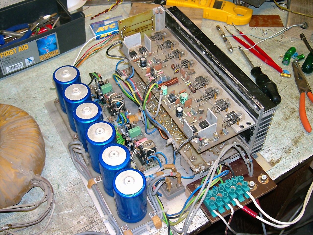

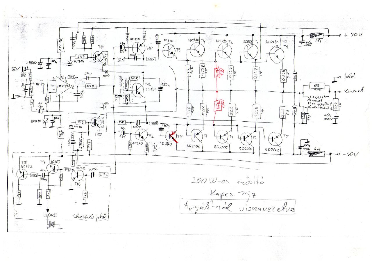

(#) Alkotó válasza 13_Balu50 hozzászólására (») Jan 5, 2015 / 1
Ebből nekem is van saját készítésű példányom (ma is működik), amit a saját visszarajzolásom és panelkoppintásom alapján készítettem (gyerekkoromban).
Mellékeltem a rajzomat és egy képet az eredményről.
(#) 13_Balu50 válasza Alkotó hozzászólására (») Jan 5, 2015 /
Nagyon köszönöm, majd összevetem az enyémmel.

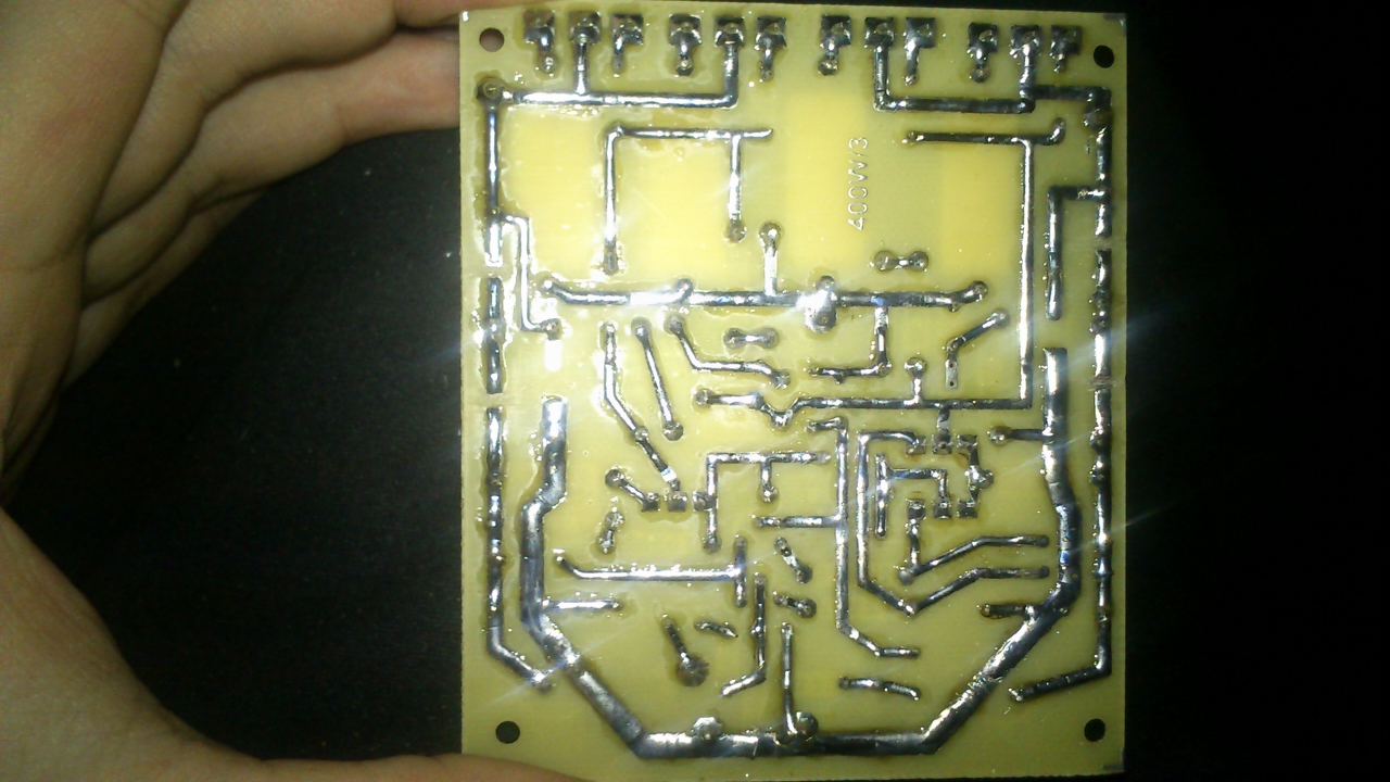

(#) zotya1983 hozzászólása Jan 6, 2015 /
Megerősödtek a vezetősáv felöli forrasztások, nézzetek rá a panel elvágásra jó e így,igazából átvezetés nincsen.

(#) Doncso válasza Alkotó hozzászólására (») Jan 6, 2015 /
Végül is miről koppintottad? Már nagyon kiváncsi vagyok mely hazai gyár készitette az eredetit.
(#) GeorgeAudio válasza Doncso hozzászólására (») Jan 6, 2015 /
A kapcsolást jobban megnézve ez a PA300 néven futó erősítőre nagyon hasonlít, gyakorlatilag ugyan az, az alkatrész értékekben van némi eltérés. Mivel a PA300 egy az egyben Castone és a clip
is nagyon hasonló a Castone-hoz ezért szerintem Castone.
(#) voodoo válasza tothbela hozzászólására (») Jan 6, 2015 /
Nekem most a tápban két 470µF-os van/ág. Én úgy tudom, hogy ami egy trafós kivitelnél van puffermennyiség erősítőhöz, ott az SMPS-nél elég kb a 10-ed része is. vagyis 10.000µF-hoz szoktam mérni. Egyébként egy full hidas rezonáns tápról hajtom. Saját készítés. Jó persze biztosan segítene ha dobnék még rá egy kis puffit a végére. Csak nem tudom mennyit és, hogy azért érdemes lenne-e variálgatni. Nincs benne PFC. primer puffernek 4x220µF van berakva.
Ez nem sztereó vég. Ez egy sima monó blokk.
Itt egy link.
(#) Alkotó válasza Doncso hozzászólására (») Jan 6, 2015 /
Nem tudom. Az előlapra REFLEX volt írva, de ez lehet csak ámítás. Akkoriban ez nagyon stabil jószágnak számított.
