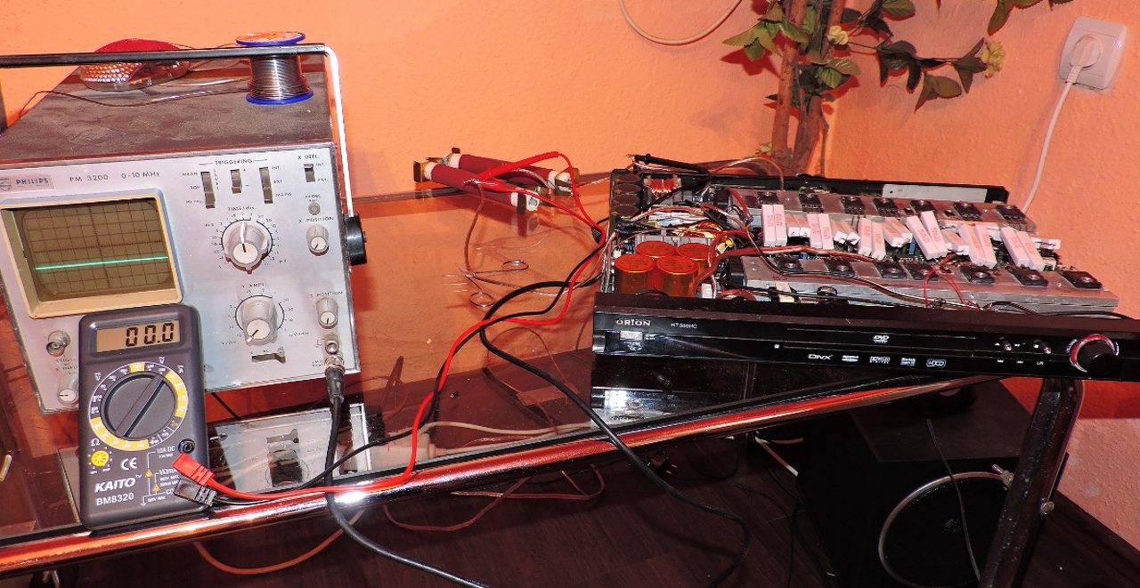

(#) voodoo válasza tothbela hozzászólására (») Jan 5, 2015 /
Aham, megvan. Szkóppal megnéztem mit tud az LM és hát egy idő után szépen torzítja a jelet. Nem hangosodik hanem elkezdi trapéz alakban letörni a csúcsokat.
(#) reloop válasza voodoo hozzászólására (») Jan 5, 2015 /
Az adatlap szerint és a gyakorlatban is, a 12V-tal táplált LM1036-ot megfogja az 1V kimeneti feszültség. A műveleti erősítő azért ennek a háromszorosát is tudja, ami végfok teljesítményben már 9-es szorzót jelent. Ez elég arra, hogy annál a végfoknál aminél eddig 280W-ot tudtál mérni a clip határán, elbírálhasd a tápfeszültség, vagy a kimenő áram korlátja készteti a szinuszos mérőjelet tetőesésre.
A külön előerősítőt nem igénylő végfok modulok általában nem rosszabb érzékenységűek 1,5-2V-nál, csak hát az LM1036 nem tud ennyit szolgáltatni.
(#) voodoo hozzászólása Jan 5, 2015 /
Na most az van, hogy lemértem +18V-tal mit tud az LM szolgáltatni. 55Vac-ot mérek a kimeneten amikor klippel a végfok. A két szokásos 75W-os 2 ohm sorba van kötve. Pikk pakk grillezni lehetne vele, és hogy őszinte legyek pár másodperc alatt a bordák is rendesen felmennek vagy 60°C-ra. (most kb hasonlítom mennyire meleg egy radiátor.
A csúcs 58.5Vac Ekkor már lapít a szinusz. 55 nél még jó.
552/4 = 756 W

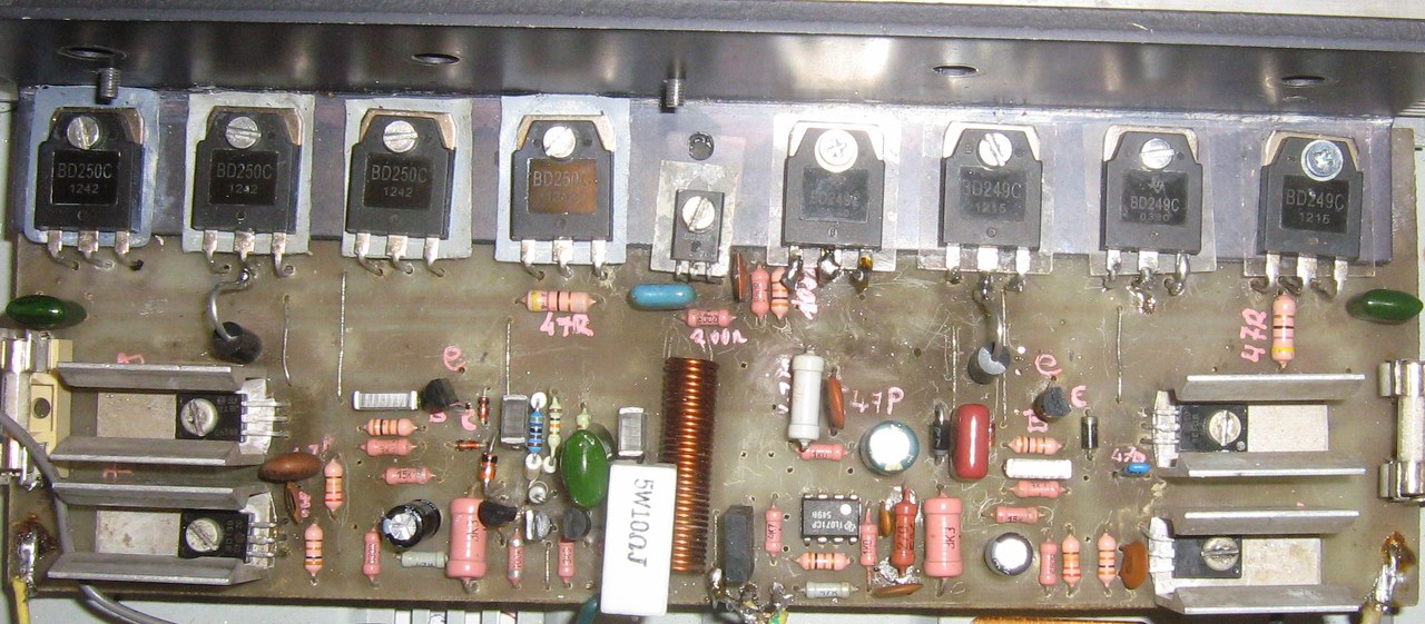

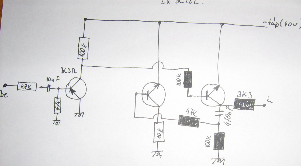

(#) 13_Balu50 válasza 13_Balu50 hozzászólására (») Jan 5, 2015 /
Helló mindenkinek !
Korábbihoz visszatérve, időt és fáradságot nem kímélve visszarajzoltam ennek a végfoknak a kapcsolási rajzát, azonban találkoztam benne egy 1,5cm X 2,5 cm re bezsúfolva egy áramkörrel. A képen az a rész ahol a 3 db bc –s kistranyó van. a nagy 10 R 5w-os ellenállástól balra. Az erősitő e nélkül müködik, mivel mind a 3 db bc tranzisztort kiforrasztottam és cseréltem is, mivel csak úgy tudtam kivenni hogy eltörtem a lábait a kis helyszüke miatt így volt egyszerübb.
Visszarajzoltam az áramkört, de abban se vagyok biztos hogy jól. Annyit tudok róla hogy a 3k3 kimenetre és a gnd közé teszek egy ledet és az erősitő kimenetére tettem egy 2,6R 200W-os müterhelést, a hangerő 2/3 ánál kb elkezdett ütemre villogni a led mélyhangnak megfelelelően , teljes hangerőn gyorsabban de folyamatosan sose égett pedig a müterhelés kezdett olyan meleg lenni , hogy a kezem már nem állta.
A bemenő jelet a tl071 Ic (6 láb) kimenete után lévő 100 R ellenállásról kapja.
Gondolom valami clip áramkör vagy túlvezérlés jelző , vagy esetleg még ehez valami relés kütyü volt kapcsolva védelemnek. Kérdezném egyáltalán működőképes e ez az áramkör és mi lehet.
(#) tothbela válasza voodoo hozzászólására (») Jan 5, 2015 /
55 csúcs 4 ohmon az csak 378 W. Ha szinusz csúcsból számolsz, akkor U csúcs négyzet / 2xR.
Mostantól egy kicsit óvatosabban mérj, mert ezt a végfokot nem folyamatos 800 W szinuszra méretezték ( általában egyiket sem). Két-három másodperc jel, utána 10 másodperc szünet. Vagy rendes zenével, csak azt nem könnyű követni a szkópon. A cél, hogy elérd a 80V csúcs kimenőt. Ez a 800W/4ohm.
Mégegyszer, nagyon óvatosan!
Nem értem. Miért kéne szorozni a terhelést 2-vel?
Itt szamóca mást írt.
(#) tothbela válasza tothbela hozzászólására (») Jan 5, 2015 /
Még az nem tiszta hogy 58.5Vac az 58,5v effektívérték volt-e, aminek a csúcsértéke 82,7V, mert akkor már az régen jó, vagy 58,5V a szinusz csúcsa, mert akkor még kevés.
A szinusz csúcsértéke,az gyök kettő szorozva effektív érték. Vagyis 1.414 szor effektív.
Mindjárt kész a videó. Kissé hosszúra sikeredett. Egy kis kedvcsinálónak. Amúgy meg 58.5V torz szinusz jel amit max (tehát hangkártya plafon és a poti LM1036 is fullon). Amíg nem lapult be a szinusz jel az olyan 52-55V-ra tehető.
De nekem ugyan az az érték jön ki, ha az 55-öt gyök2-vel szorzom (kb 77,52=6006)/ 8 =750W
A 8-at azért írtam mert ugyebár kétszer veszem az R-t.
Tehát itt látható a teszt.
Ha az 55V az szinusz effektív értéke, akkor az 750 W. Én csak azért írtam a csúcsból számolást, mert nincs a szkópomban rms mérő, és így jobban tudom detektálni a szinusz csúcsát. Várom a videót!
Elvileg fent van már.
Ott a piros pont! 750W! Így most már egyértelmű.
