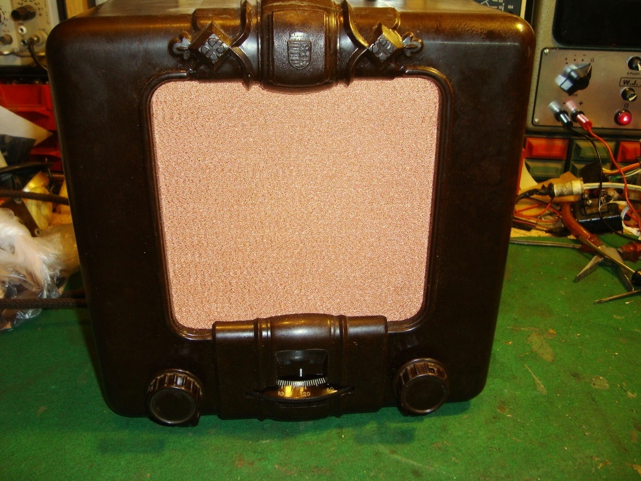

(#) Janó bácsi válasza Janó bácsi hozzászólására (») Júl 18, 2014 / 2
Befejeztem a Horthy néprádiót. Reggel csináltam hozzá hál. zsinórt, aztán még egyszer leellenőriztem mindent. Nem lett volna jó, ha véletlenül kinyírom a csöveket, majd 7000-et fizetett értük a tulaja. Nem mondom hogy elsőre szólt, volt rajta még igazítani való a tekercseinél, meg át kellett cserélni a visszacsatolást is. Végül is jó lett, antennával, földdel rendesen, megfelelő hangerővel hozza az állomásokat. Holnap visszaküldöm a gazdájának, remélem meg lesz vele elégedve. Üdv.

(#) zolika60 válasza Janó bácsi hozzászólására (») Júl 18, 2014 /
Erre gyanakodtam tegnap. Gratulálok ez is szép lett. Hátlapot nem csináltál hozzá? Vagy ezeknek nem is volt?
(#) Janó bácsi válasza zolika60 hozzászólására (») Júl 18, 2014 /
Biztos volt hátlapja, anélkül használni életveszélyes, de én csak az elektronika rendbetételére voltam megkérve, a doboz, selyem, gombok, hátlap stb már nem az én feladatom volt. Ami forgató gomb van rajta, az sem eredeti, csak a kipróbálás miatt lett feltéve.
