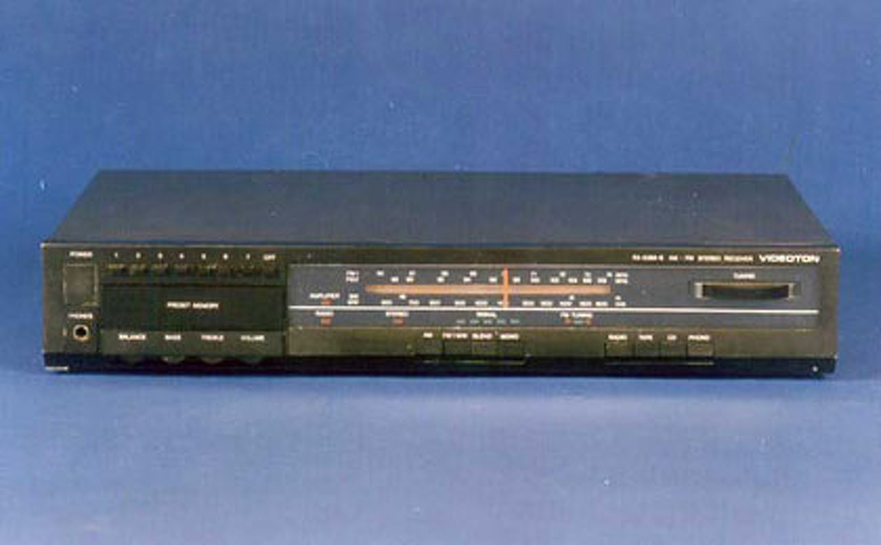

(#) Fantasy hozzászólása Aug 21, 2014 /
Üdv Mindenkinek!
Videoton RA 6386S rádiós erősítőhöz szeretnék segítséget kérni. Fm sávon nem szól, annyira már megvan a baj oka, hogy az FM KF 6. "STANDBY" kivezetésére úgy gondolom nagyobb feszültség érkezik FM állásban, mint kellene, 6,22V-ot mértem itt. Ha ezt a pontot leteszem testre, akkor rendben megszólal a rádió. AM állásban 8,74V-ot mértem.
Ha valakinek lenne egy ugyanilyen működő készüléke, köszönettel venném, ha meg tudná mérni ezt az egy pontot, összehasonlításképpen, hogy jó irányban indultam-e vagy sem. Legegyszerűbben a kf és a nagyfrekis modul között levő R52 ellenállás jobb oldalán kellene mérni egyet FM állásban. Előre is köszönöm.
