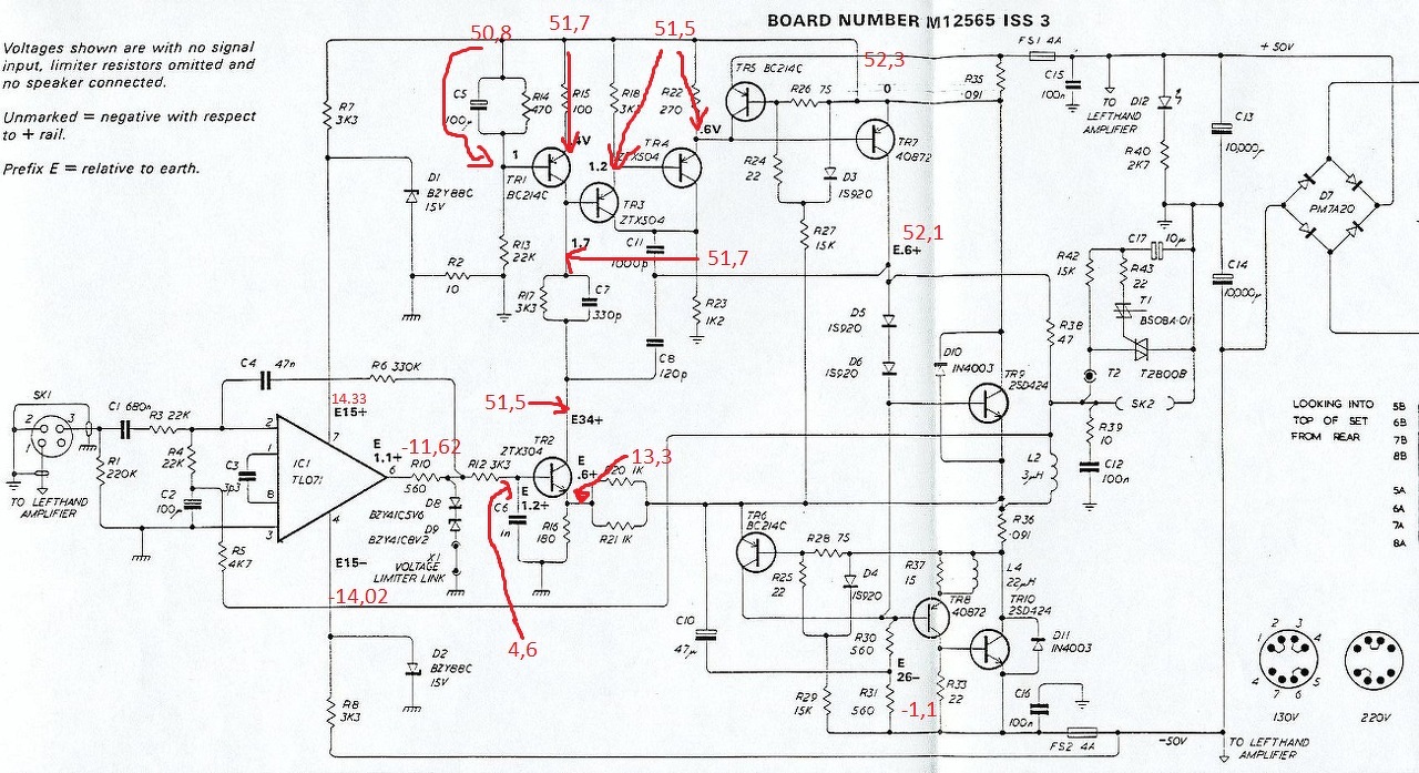

Tegnap kimértem a feszültségeket és hát elégé furcsák lettek
Kértem, hogy vedd figyelembe a rajzon lévő megjegyzést. A jelöletlen (E betű nélküli) méréseket a pozitív táphoz képest kellett volna elvégezni. Azért megpróbálom kibogarászni
![]() Első kérdés, a tranzisztorok jól el vannak szigetelve a bordától? T7 nem C-E zárlatos? A hozzászólás módosítva: Júl 31, 2014

Kimértem még egyszer most már szerintem jól csináltam ja és a T7 C-E nem zárlatos
(a 16,9 az + csak rosszul írtam bocs ) A hozzászólás módosítva: Aug 8, 2014
Szia! Tr3 nem jó, nézz utána mit és hogyan ültettél oda. A D5, D6, R30 alkatrészeken indokolatlanul esik 6,5V+41,4V. Ellenőrizd őket.
A T2 kollektoron testhez képest -16,9V nem lehet mérési hiba? Nehéz elképzelni ilyen értéket.

Egy olyan problémám lenne,hogy most lettem kész az Alkotó által átrajzolt Ludwig-os Quad-al és mivel ez már nem az első Quadom, ezért áramkorlát nélkül ráakasztottam a tápot és ezt meg is hálálta. Konkrétan a 47 Ohm világított és kijött belőle a működtető füst. Ki is cseréltem és raktam 10Ohm/22W ellenállásokat a tápágakba. Most még nem füstölt el megint de valami nem jó mert 75V van rajta. Még mértem ezt-azt: +-42V 10 ohm előtt +-38V 10 ohm után a biztosítékokon -38V a kimeneten Ez lenne az
Ellenőrizd a diódákat, figyeld meg hogyan függ össze a jelenlétük a 47 ohm-on eső feszültséggel!
Ezt kifejtenéd bővebben? A diódákat beépítés előtt ellenőriztem,kivéve a zénereket mert azokat nincs mivel tesztelni.Mit mérjek rajtuk?
A D5 és D6 diódákon 1,4V esik együttesen?
Még nem mértem meg,de megvan a hiba... én alkotónak a beültetési rajza szerint raktam össze a panelt és ott az egyik dióda fordítva van.Erről értesítem privátban...
Neked pedig köszönöm hogy felhívtad a figyelmem a diódákra,csodálkoztam is hogy a vadonatúj, kimért,válogatott alkatrészekből frissen van összerakva és nem megy.Azért lepődtem meg mert még építettem quadot és hálás jószág.
