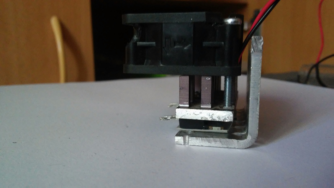

Az elmúlt napokban kicsit felturbóztam egy fethűtést, kisebb lett és jobb is a hűtési teljesítmény.

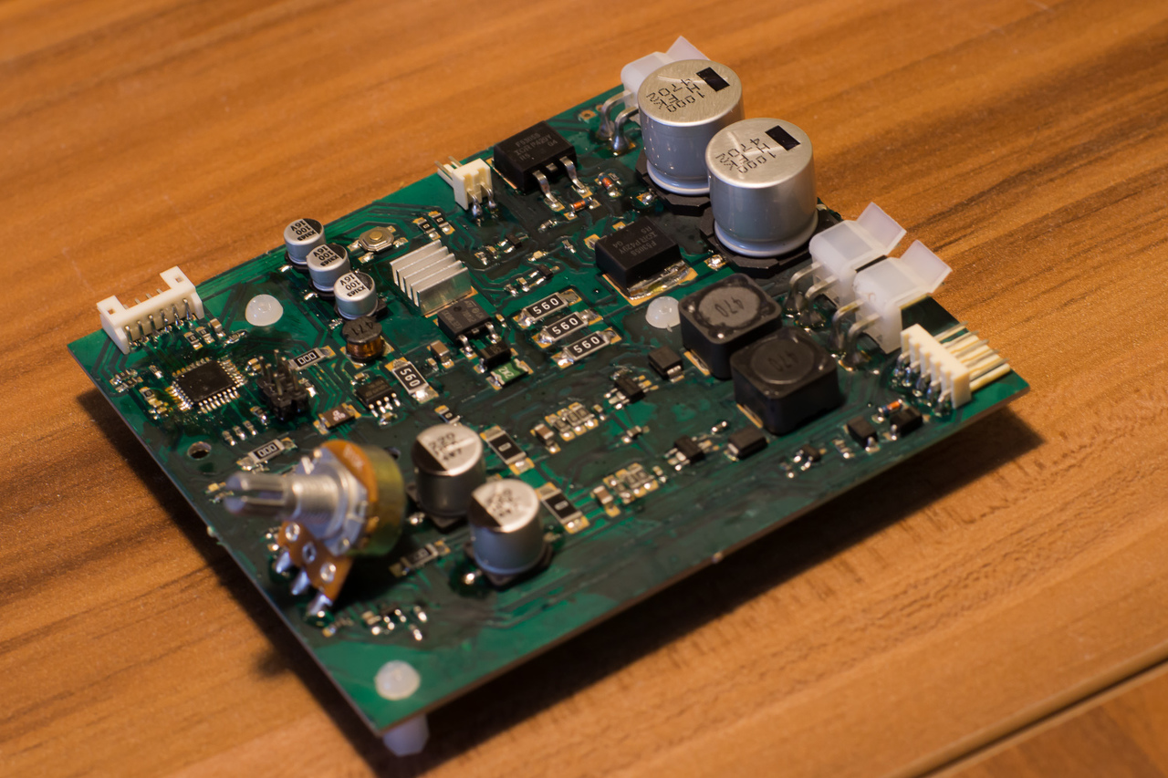

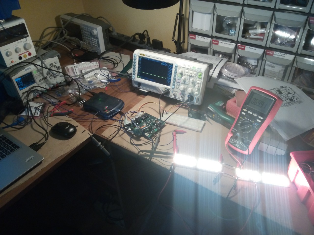

Én éppen LED lámpa projekteken dolgozom. Ez itt már hamarosan elkészül. Egy közel 30Wattos fokozatmentesen szabályozható (PWM-es, hogy a fény színe ne változzon) asztali lámpa lesz egy barátom lányának (műkörmös). A képen még csak két panelt hajtok meg fél teljesítményen (lesz majd még egy harmadik panel is, csak kell némi elszántság az 50db LED és 30db kis értékű 603-as balansz ellenállás beültetéséhez). Illetve lesz még egy egyszerű panel a kezelőgombokkal a tetején.
