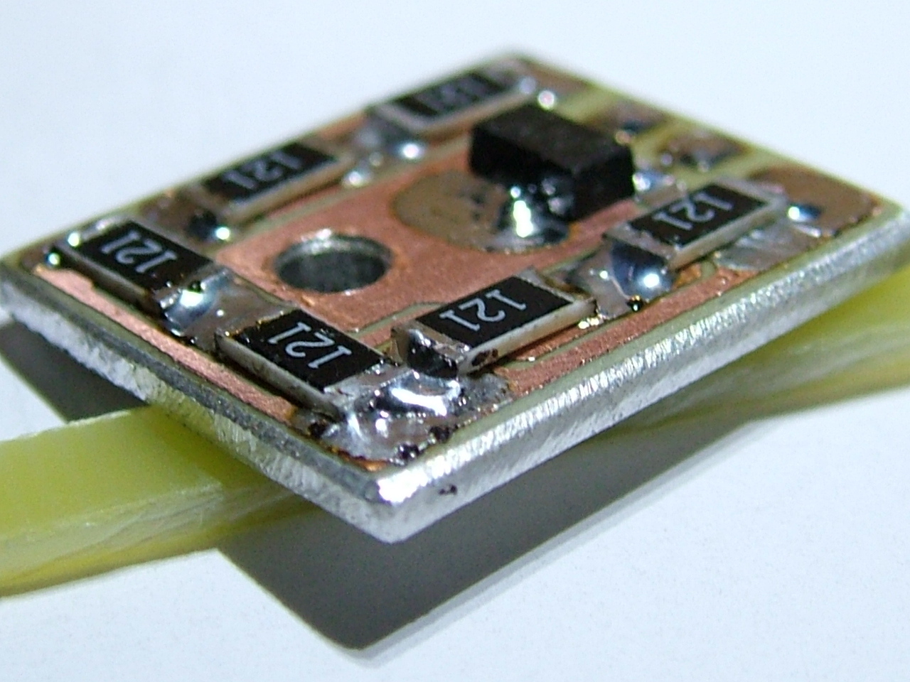

A sok filmezés után egy vasalóval készült nyák, alu hordozóra, sósav-hidrogénperoxiddal maratva. (Azért a fénykép után még reszeltem egy kicsit, hogy ne látsszon a keret
Alu hordozó? Az mi? Kicsit mintha kilapult volna itt ott a festék nem?
Alulemez a nyák hordozója, mint a LED-ek hűtőcsillaga. Sajnos a festéket már a nyomtató is "lapítja", a vasalás már nem sokat ront rajta
. Azért szerintem nem lett rossz, ez egy 16x20mm nyák, a szigetelési távolság a padok között 0,3-0,4mm, a határoló keret 0,2mm (csak hogy érzékelni lehessen az arányokat).
