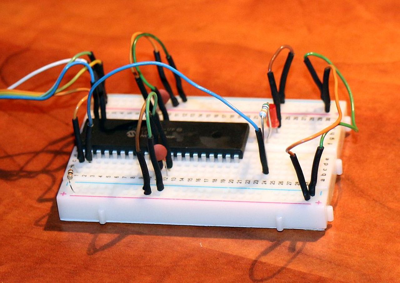

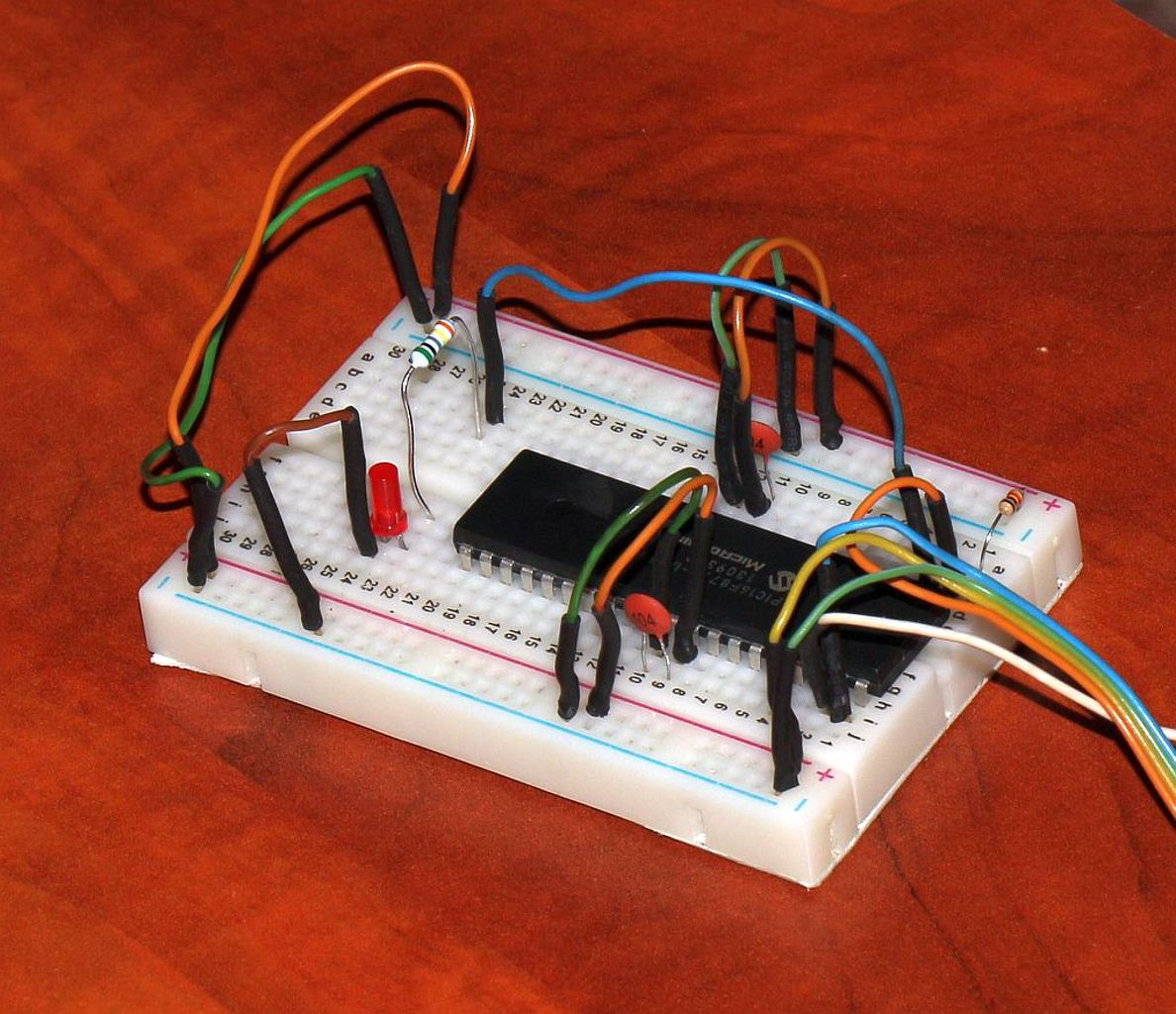

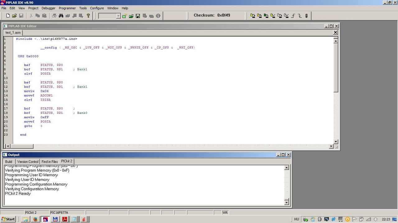

Egy LED-et szeretnék bekapcsolni PIC16F877A-val. A LED egyik lábát GND-re, másikat 330ohmos ellenálláson keresztül a PIC 2-es lábára (RA0) kötöttem. (Jó polaritással!)
Az alábbi programmal próbálom a LED-et bekapcsolni, de semmi nem történik.
#include <..\inc\p16f877a.inc>
__config ( _WDT_OFF & _PWRTE_OFF & _CP_OFF & _WRT_OFF & _DEBUG_OFF)
ORG 0x0000
bsf STATUS, RP0
bcf STATUS, RP1 ; Bank1
movlw 0x06
movwf ADCON1
clrf TRISA
bcf STATUS, RP0 ;
bcf STATUS, RP1 ; Bank0
movlw 0xFF
movwf PORTA
goto $
end
MPLAB IDE 8.90-et használok.
A fordítás, letöltés alatt minden rendben lévőnek látszik. Nincs hibaüzenet.
Bár, ha a 'Verify the contents the target device' ikonra kattintok, akkor az alábbi üzenetet kapom:
Verifying Target
PIC16F877A found (Rev 0x8)
Verifying Program Memory (0x0 - 0x1FFF)
PK2Error0027: Failed verify (Address = 0x0 - Expected Value 0x1683 - Value Read 0x0)
PICkit 2 Ready
Ennek mi lehet az oka?
Fura az is, hogy ha 'Read target device memories' ikonra nyomok, majd a menüből a View/Program memory pontot választom, akkor a megjelenő ablakban csupa nullát látok, Itt nem az általam imént betöltött kódot kéne ekkor látnom?
Kösz a segítséget.
L.
A config-ból hiányzik az órajel beállítása, lehet egy port inicializálás sem ártana (ahogy az adatlap írja).

Kösz. A port inicializálását beírtam most így néz ki a kód. Sajnos a LED most sem világít
ORG 0x0000
ORG 0x0000
bsf STATUS, RP0
clrf PORTA
bsf STATUS, RP0
movlw 0x06
movwf ADCON1
clrf TRISA
bcf STATUS, RP0 ;
movlw 0xFF
movwf PORTA
goto $
end

A PORTA a 0 bankban van, a bcf,bsf helyett használd a banksel PORTA parancsot, sokkal áttekinthetőbb.
Idézet: „__config ( _WDT_OFF & _PWRTE_OFF & _CP_OFF & _WRT_OFF & _DEBUG_OFF)”
A DEBUG konfigurációs bitet az MpLab kezeli. Vedd ki a sorból. Az oszcillátor beállítást tedd hozzá a sorhoz. 4MHz alatt _XT_OSC, felette _HS_OSC kell.
__config ( _HS_OSC & _LVP_OFF & _WDT_OFF & _PWRTE_OFF & _CP_OFF & _WRT_OFF)
A programot Release módban fordítsd. Az ablakban felül közepen a Debug -ot állítsd át release -re.
Módosítottam a __config beállítást. Alaphelyzetben gondolom _HS_OSC kell.

A Release mód megint csak nem tudom mi. Én nem látok Az ablakon felül (máshol sem) olyat ahol Debug-ot Release-re tudnám állítani. De gondolom abban lehet, mert fordításkor ezt írja ki:
Release build of project `C:\PIC\asm_\test_1.disposable_mcp' succeeded.
Language tool versions: MPASMWIN.exe v5.49, mplink.exe v4.47, mplib.exe v4.47
Wed Aug 13 22:10:23 2014
BUILD SUCCEEDED
Tápszűrő kondenzátorok (min. 2 db 100nF kerámia), quartz + 2 db 22pF és a MCLR láb és a Vdd közötti 10k ellenállás be van kötve? A két - két Vdd és Vss láb páronként össze van kötve?
Nekem az a Combo box szűrke és nincsen semmi benne ?!?! Az meg hogy lehet, hogy Neked igen??
Létre van hozva egy project, és hozzá van adva ez az asm file?
Hát azt hiszem igen. Ezek megvannak. És még azt is kipróbáltam, ha a kék vezetéket a PIC 2-es lábáról átdugom a +5 voltba, akkor kigyúl a led, szóval jó a led és nem kötöttem be fordítva.

Nem, nincsen project.
A Project menüben a Quick build parancsra nyomok. Ennyi. Korrábban is mindent így fordítottam. Még egyszer sem csináltam projectet.
